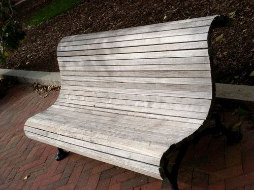

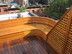

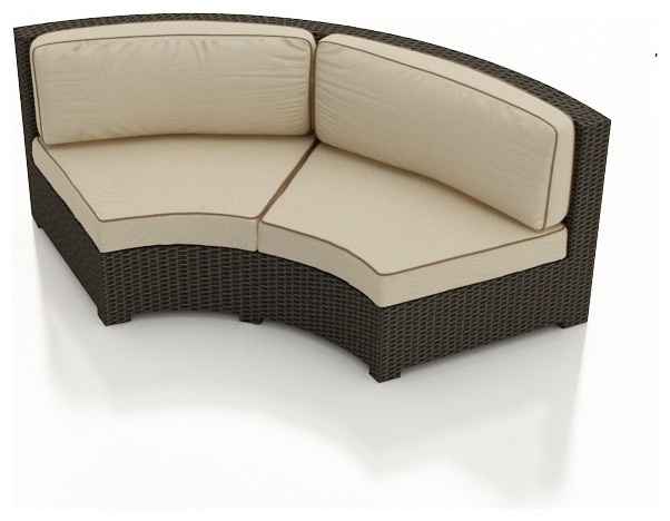

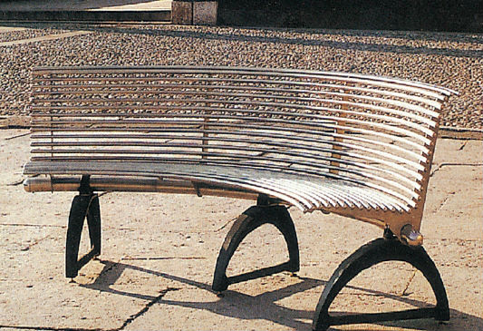

Hvala Pero, evo par fotografija sa neta kako bi ti bilo malo jasnije sta sam smislio.
Recimo da se iz prve fotke isece samo ugao i da bude poseban deo kao sto je na slikama 2 i 3, tj. bas kao na trojci ali ne od ratana i tekstila nego od drveta. Zamisli da ulicnu klupu sa cetvrte slike savijemo na luk od 90stepeni. Po nekom idejnom crtezu unutrasnji poluprecnik sedalnog dela bi bio 30cm, a krajnji poluprecnik 70-75cm pa bi naslon isao jos par centimetara gore cisto da naslon ne bude pod pravim uglom u odnosu na sedalni deo. Naslon bih pravio do pola ledja, nekih 25cm.
U prvom postu sam pomenuo da bih sekao lukove i od njih sastavljao klupu, samo da dodam da bi ti lukovi bili sirine 7-10cm.
Nadam se da sam malo pojasnio, a veceras cu da sednem i nactram ozbiljan crtez onoga sto sam smislio, pa kacim.
