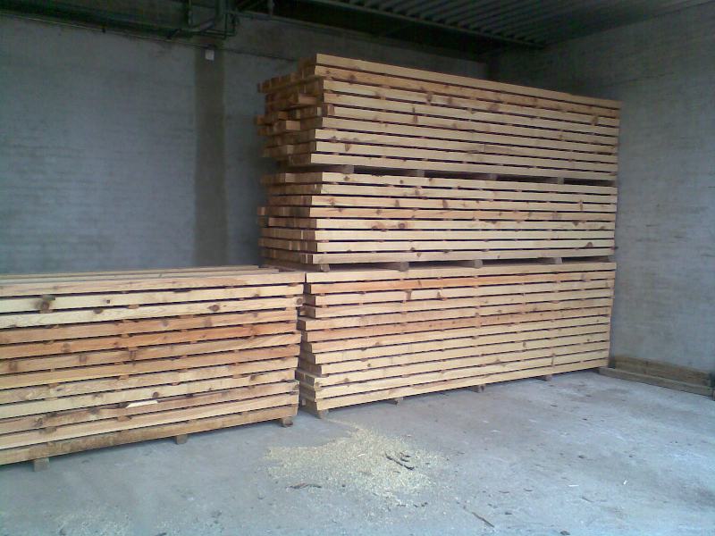

To bi ti bilo najbolje, da ih poredjas u redove i izmedju svakog reda na tri mesta postavis letvice. Tako ces ga zastititi od eventualnog krivljenja, a usput ce biti omogucena cirkulacija vazduha...
Pozdrav za sve i zamolio bih vas za savet ovih dana treba da kupim 30m2 brodskog poda,moram ga lagerovati do proleca zato mi treba savet sta da radim da mi se nebi pokrivio deformisao i u krajnjem slucaju da ga bacim, stajao bi u jednoj praznoj sobi na potkrovlju kuce. Voleo bih da mi se na prolece nedesi ovo :nes
Dobro kaže Vaskee, najbolje sa tim letvicama. Sad, da li je tri ili više, zavisi od dužine brodskog poda. Te letvice treba tek da razdvoje daske, a slažeš ih tako da čine vertikalu, jer tako jedna drugoj daju potporu.
Acime ja sam jedno vreme slagao dasku za susenje i ovako sam to radio.
Bitno je da postolje na koje pocinjes sa salganjem bude idealno ravno da se patosnice ne bi uvrtale. Za to su ti dovoljne letve 3*5 ako slazes na plocu.Letve stavljaj na razmaku minimalno od metar a nemozes pogresiti ako ih stavis cesce i najbitnije je da ti krajnje letve budu na samom kraju patosa. Zatim slazi patosnice tako da budu razmaknute jedna od druge bar 5mm da bi vazduh mogao da prolazi kako do ugradnje patos ne bi pokupio vise vlage nego sto treba. Kada slozis red stavi popreko tanke letvice, kod mene se to zovu spanerice,ali tako da budu tacno iznad levti u osnovi. Vrlo je bitno da svaka letvica bude ociscena od strugotine . Kada zavrsis stavi ponovo popreko neke deblje letve i pokrij necim teskim jer drvo dise pa se moze deformisati tokom stajanja.Ako ce patos da ti stoji negde gde ce biti direktno izlozen suncu mozes da prekrecis zarube da ne bi pucao. I da izbegavaj borove letvice one znaju da pozelene. Nadam se da sam ti pomogao. Pozdrav!
