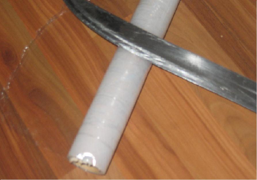

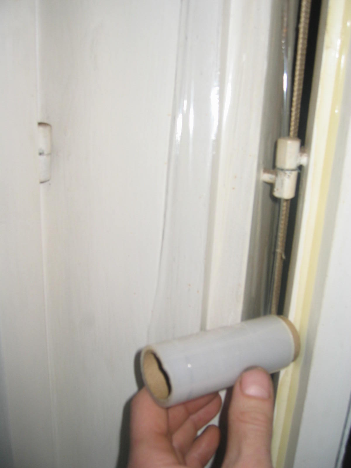

POTREBNO: Samolepljiva folija za domacinstvo (folija za pakovanje namirnica), seloteip taka i akrilni slilkon. Mada ova folija i nije samolepljiva vec toliko tanka da jednostavno prianja za povrsinu, moze se kupiti u svakoj trgovini prehrane. Posto je ona u rolni ostrim skalpelom ili nozem odsecite od rolne parce sirine 6-7 cm.
Otvorimo prozor ( vrata) na stok (nepokretni deo) moramo postaviti foliju da bi sprecili da se silikon zalepi za njega. Ako bi se silikon zalepio nebismo mogli da otvorimo prozor. Na pocetak folije zalepimo dva parceta selotipa i to zalepimo na pocetak vertikalnog dela zatim foliju razmotamo 10 do 20 cm i ponova sa selotipom je pricvrstimo za stok.Seloteip sluzi da se folija nebi pomerila. Na ram prozora, tj na povrsinu koja naleze na foliju koju smo lepili treba nalepiti silikon u debljini koju procenite da ce biti dovoljna. Prethodno sa rama odstraniti prasinu pogotovu sa gornje strane. Lagano zatvorite prozor i ostavite 24 sata da se silikon stegne. Verovatno ce silikon na pojedinim mestima biti istisnut sali se nemojte sikirati sutradan kad otvorite prozor sve to isecite skalpelom a foliju skinite. Ja sam ovakvim dihtovanjem bio zaprepascen, jel ma koliko bilo toplo u prostoriji ja sam morao da nosim vunene carape zimi. Zato sto je hladan vazduh ulazio u prostoriju i odma se spustao na dno i tu je uvek bilo hladno. Posle ovoga taj evekat hladnog poda se izgubio.

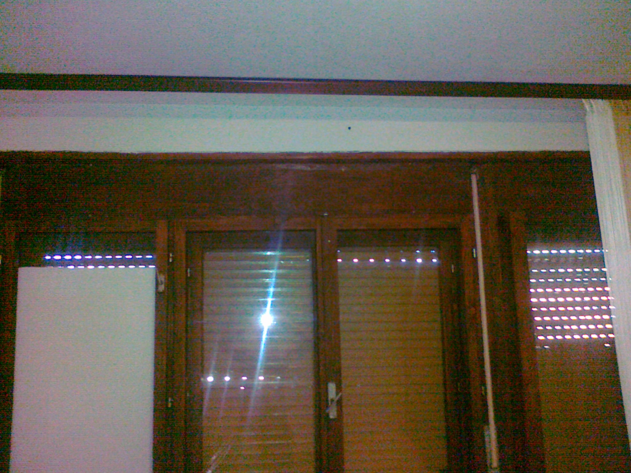

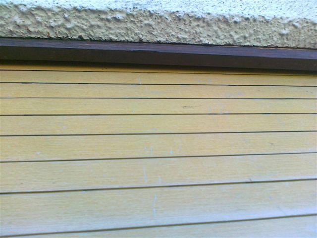

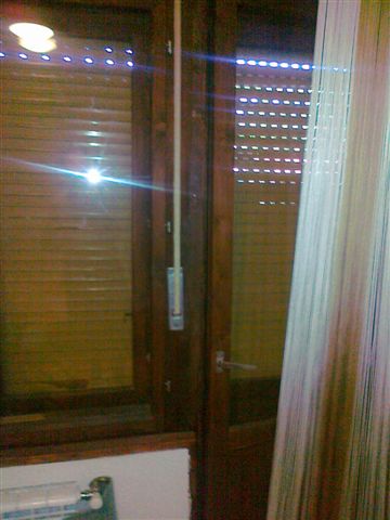

Ovo su slike moje stolarije , danas sam kupio silikon i probacu sa jednim prozorom da vidim kako ce to funkcionisati.
Ono sto me zanima , kako zatvoriti kutiju za roletnu da dihtuje a da moze da joj se pristupi ukoliko se pokvari.
Meni duva vetar i kroz traku za podizanje roletene , ovde dole gde se nalazi feder sa namotajem trake , ako neko ima neki savet neka da.
Najbolje bi bilo da postavite i koju sliku ako imate .
Isto tako me zanima na koji nacin je postavljena guma sa spolje strane i koji tip gume .

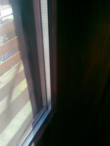

Na mojim slikama mozete videti duplo staklo koje sam ugradio u postojeci ram , to mi je dosta pomoglo ali je prosle zime bilo duvanja kroz roletne.

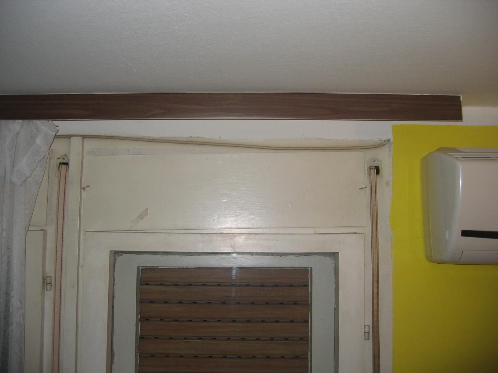

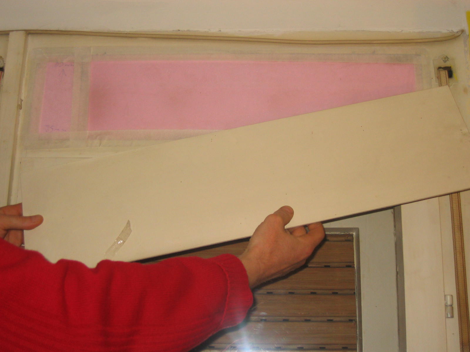

Prvo i osnovno kod mene je bila kutija za roletne, koja je bila samo pritvorena poklopcima od sper ploce. Zanimljivo da iz kutije sam u futeru imao rupu koja je isla prema tom mehanizmu, a nije bilo trake (gurtne) koja je inace isla spolja i samo se namotavala unutra. Znaci iz kutije sam prvo zapunio novinama , a onda dodao malo pur-penu, (obavezno obratiti paznju da se ne stavi mnogo, jer moze da rastavi stolariju) i mozda jos malo novina ili sam njima malo to razmazao.Visak odseces skalpelom ili nozem kada se stvrdne i osusi, najbolje neki dan kasnije.
Pomenutu sper plocu sam oivicio gumicama za dihtovanje i sve lepo usrafio holsrafima. (misli da u ovom slucaju to nije potrebno)
Sada dolazimo na malo teži i nepristupacnijij deo. Ovde imam dva resenja, jedno je sa menjanjem ovog mehanizma, koji sam ja u svom stanu primenio, gde kupis obicanu ruzanu ali efikasnu kocnicu za roletne, ako imas mesta da je montiras a da ne smeta oknu koje se otvara, zapunis rupu pur penom, i onda stavis preko neko parce lesonita koje prethodno obojis i usrafis nakon...
Drugi nacin sam kasnije isprobao na prozoru kod druga, ali bogatiji za iskustvo..
, i ovo je znatno elegantnije resenje.
Preporucio bi rad sa rukavicama jer zbog pur pene kasnije ruke budu isuvise umazane. Mozda sa nekom malom spaklom se postigne isto ali ja je nisam imao.
Kada skines mehanizam, nazire se rupa, letvice i rupe izmedju njih. Upravo kroz te rupe najvise duva iz tog mehanizma. NJih sa malo pur pene zapunis, stavis novine pre toga ako ima vecih rupa, i na kraju preko pur pene mozes opet malo novine da joj sprecis sirenje u prostor gde je mehanizam. Posle ako negde smeta pena mehanizmu, to moze lako da se isece.
Kod njega smo na ovaj nacin dobili 2-3c u sobi i skoro potpunu eliminaciju duvanja.
Ovako sam ja to resio, a verovatno moze na neki drugi nacin, mozda silikonom, ili akrilnim kitom, ili necim trecim, ali ja sam odradio sa onim sto mi je bilo pri ruci.
Stojim na raspolaganju za dalja pitanja i pomoc, ako treba mozda neka slika, videcu da slikam i postavim, ali napominjem da kod mene cela rupa za mehanizam je zapunjena pur penom, visak odsecen i stavljen poklopac od lesonita koji je prefarban u masnu boju kao i ceo prozor. Za ovaj drugi metod koji bi sada uradio kod sebe (ali sada je kasno), nemam slike nego samo ako možete da razumete na osnovu mog opisa.
Inace ako jos nekom zatreba, u kutije roletna pre dihtovanja sam ubacio stirodur i zalepio ga gde sam imao mesta i gde ne smeta, da bi smanjio zapreminu kutije pa tim mozda i onemogucio vetar da svo silinom ulazi. Da li to uopste pomaze, ne znam ali ja sam primetio svim ovim radovima, uz dihtovanje i prozora znatno poboljsanje.

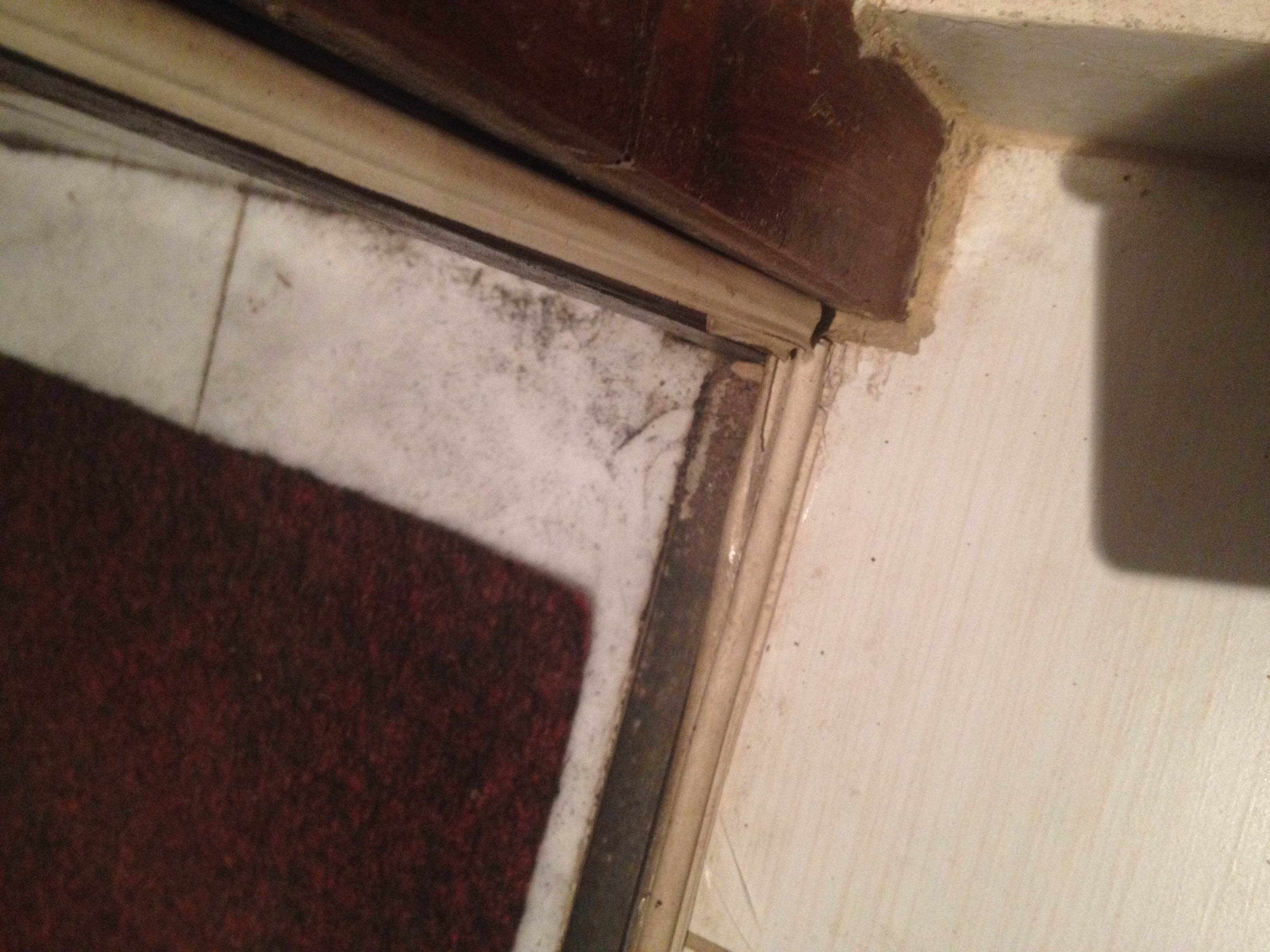

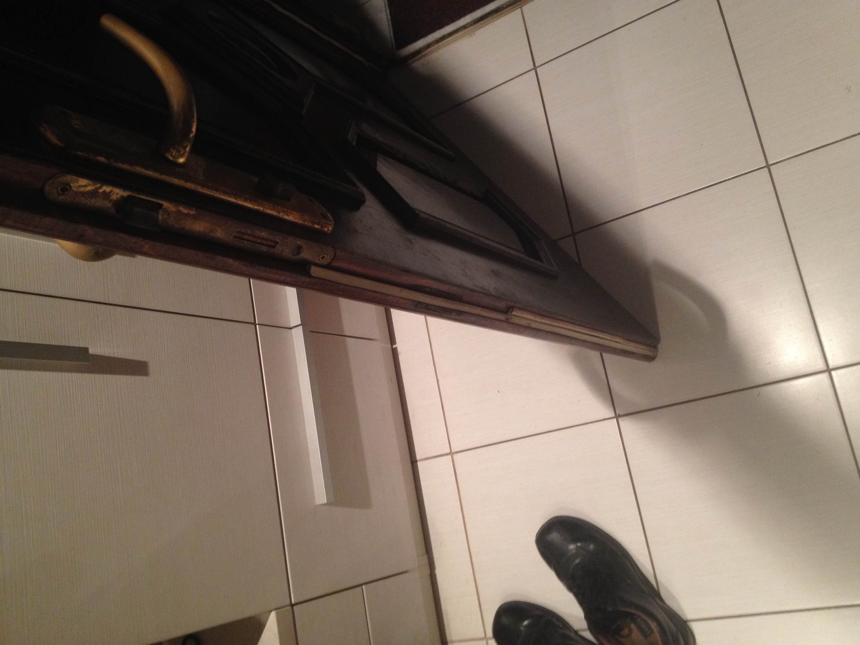

E sad, radi se o tome sto bih ja isao kontra-varijantu, tj ja bih sa folijom oblepio ulazna vrata dvorisnog stana (spoljna), kako bi mi akrilni kit ostao na stoku. Zato imam i par pitanja
1. Da li da uzmem akrilni kit za drvo ili neki drugi akrilni kit (moze i predlog za oznaku/model/proizvodjaca....ako nije zabranjeno reklamiranje na forumu)?
2. Da li se taj akrilni kit lako skida, tj da nije jako veliki problem (posto se razmiljam da dogodine promenim vrata, objasnicu posle i zasto)
3. Da li se lako skida sa plocica?

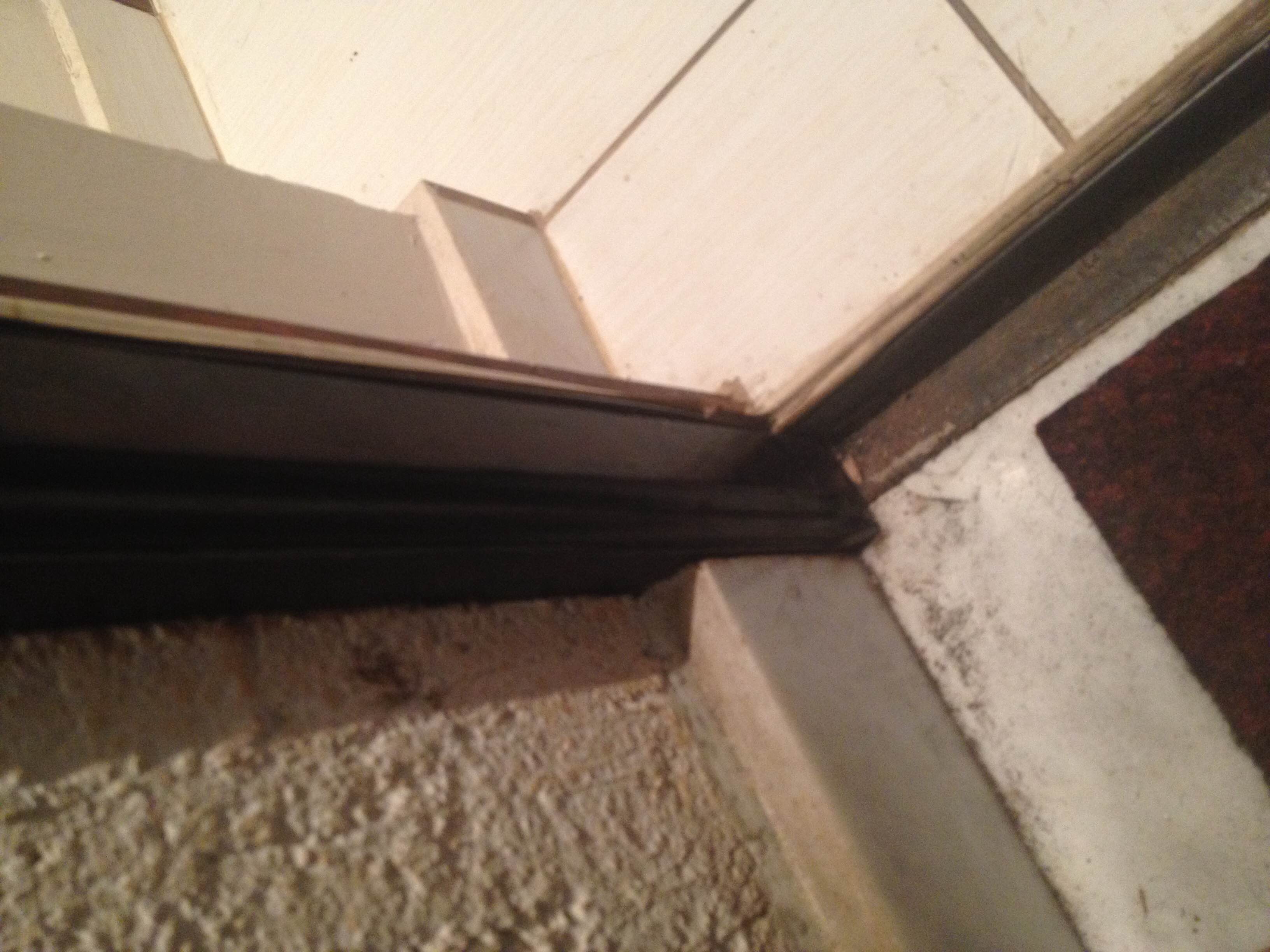

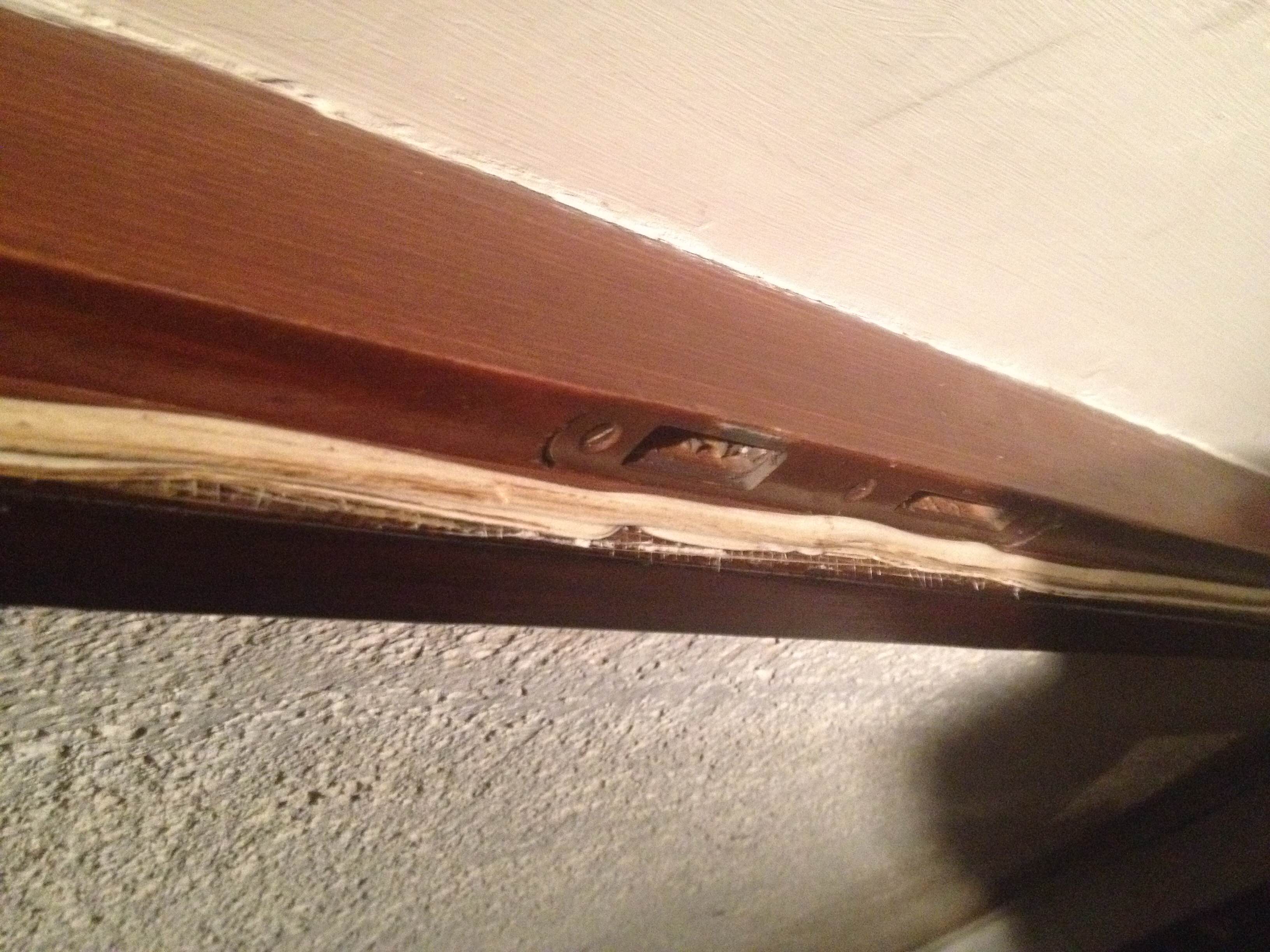

Evo i da pojasnim, tj objasnim zasto bih ga i skidao ako ovo ne urodi plodom. Vrata koja zelim da zadihtujem, su se "iskrivila", mada gledajuci sa libelom ili dugackom pravom sipkom dolazim do zakljucka da je sam stok kriv. Elem, zazori su gore 5mm, na sredini 5mm, dok dole sa strane gde je brava/kvaka idu cak do 15mm. Sa kontra strane su svuda jednaki zazori (oko 5mm). Najverovatnije da su ih psi (teski oko 50kg) iskrivili lezeci ispred njih.
Vrata (ulazna vrata u stan) su od punog drveta (gledajuci postrance 2 sloja), ako ne gresim, i debljine samo 4cm, sa duplim staklima. Natrkivena su, tako da kisa i sneg, ne mogu da imaju uticaja, jedino zimi vlaga i leti Sunce, od 19h do 11h. Otvaraju se ka unutra (slika celih vrata je iz hodnika). Jos jedna mana im je sto nemaju klasican prag, vec samo parce gvodzja sto se nadam i vidi na slikama.
Trenutno, da bi ih koliko toliko zadihtovao donji deo, moram da polepim 2 trake jedna na drugu na stok i 2 na samo krilo. Na vratima stoji i braon guma pored ta dva dihtunga, kako bih taj zazor od 15mm ispunio. Prag resavam tako sto sam stavio 2 trake (isto p profil)
Nije bas bajno resenje i u hodniku je znacajno niza temperatura. Kad krene kosava, lepo se i cuje strujanje vazduha.
Sta mislite,
3. Da li vredi uopste probati ovo, ili dobro razmisliti o novim vratima (najverovatnije dogodine), misleci pre svega na samu "debljinu" vrata, i sto nemaju prag.
Stolar mi savetuje, da se ne stema, vec da napravi novi stok sa pragom i novo krilo i ugradi ga u postojeci stok.
Ova Vasa originalna ideji mi se svidela, u kontra varijanti, jer bih resio i dihtung i sam prag, bar privremeno.
Bilo kakav savet, predlog, voljan sam da saslusam.
p.s. Kako bi razlikovali spolja/iznutra, otirac bordo/crven je vani na slikama, sto je i logicno
p.p.s Izvinjavam se sto su slike za 90 stepeni rotirane, ali su na kompjuteru normalne...slikano je telefonom u portrait modu
