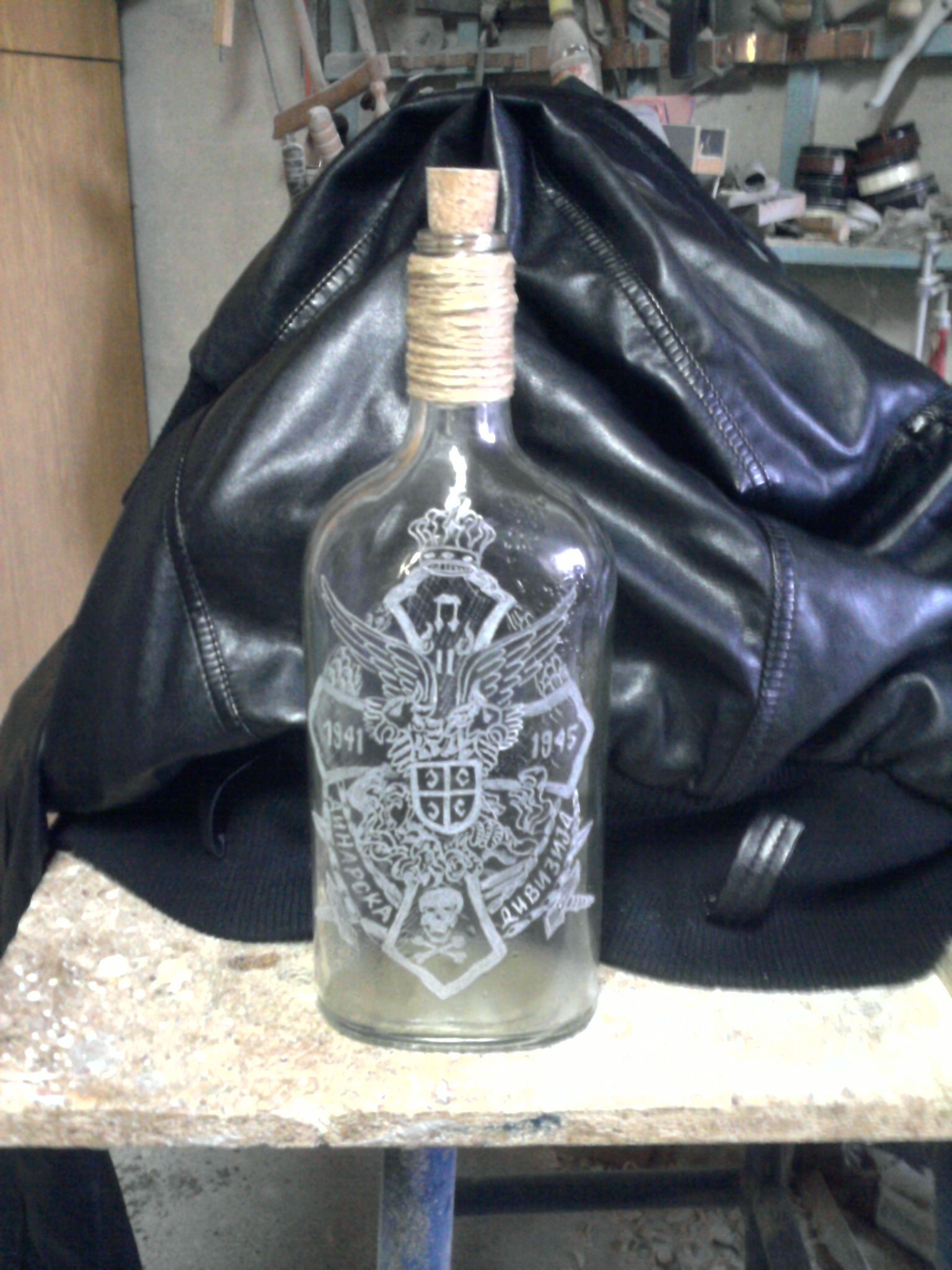

i ja sam malo gravirao prošle nedelje evo zadnjeg rada radio jednom priljatelju flašu
rađeno iz ruke gledano sa slike ne volim da stavljam papir ispod stakla po meni onda to nije to

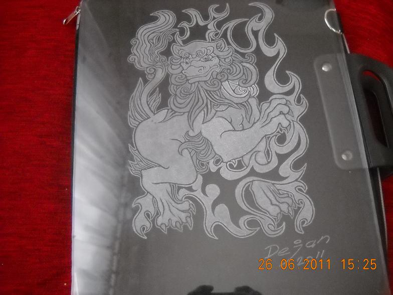

Nabavio neku jeftinu gravirku,pa da se pohvalim svojim prvim radom

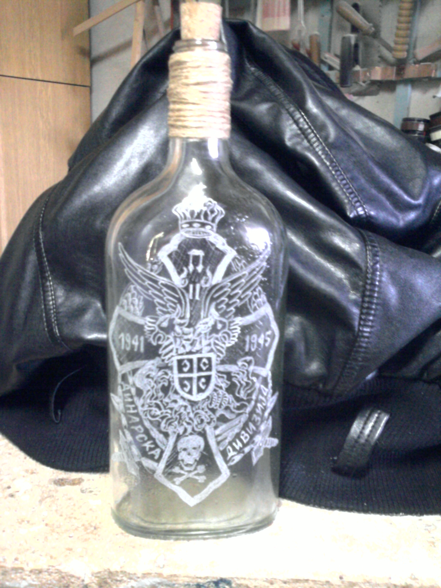

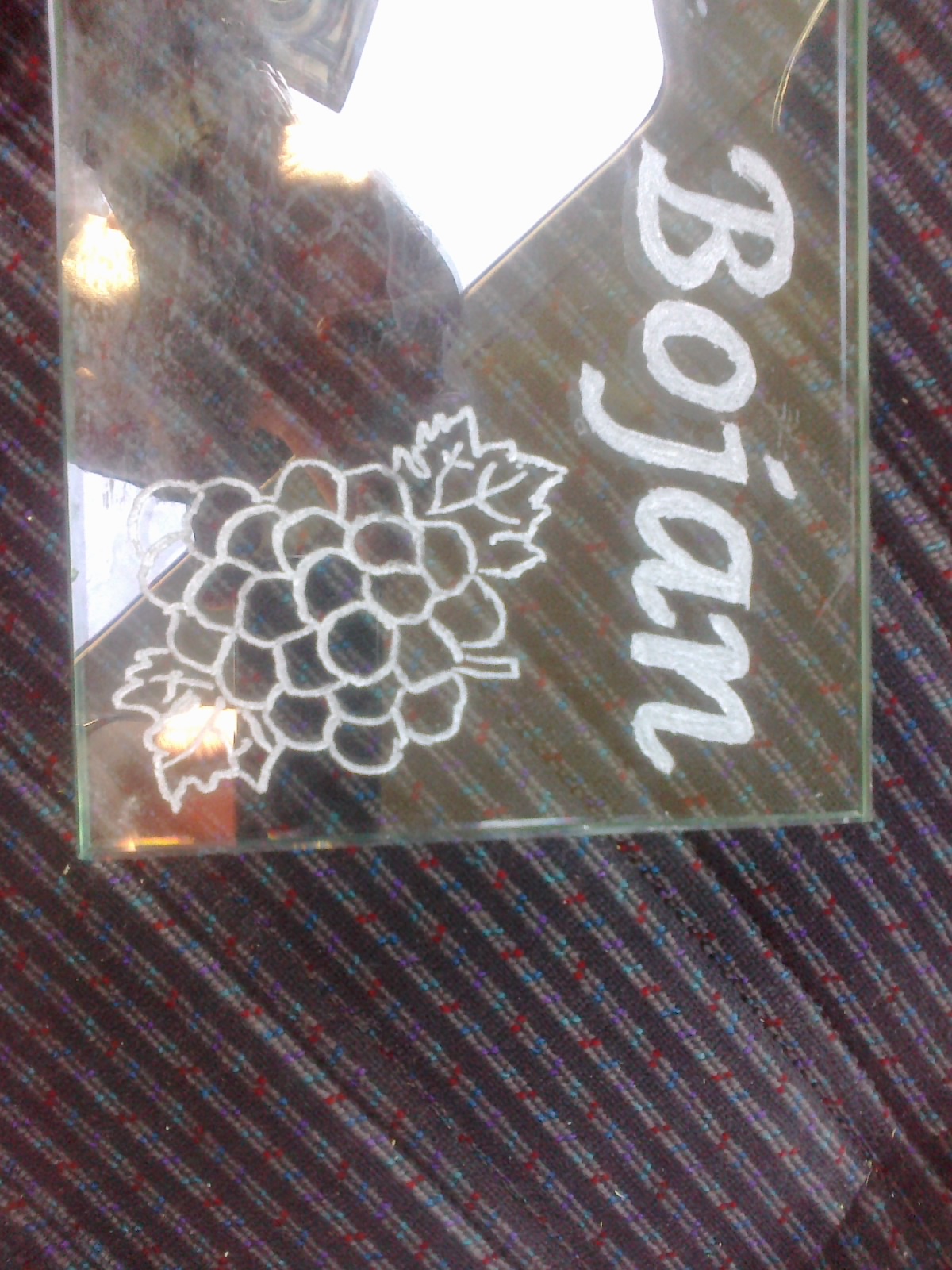

Pitanje za Celode: na koji nacin tj sa kojim nastavkom si gravirao ove velike povrsine na tvom prvom radu a kojim nastavkom linije? Mada ukoliko i neko drugi zna moze da odgovori. Mada mislim da je lakse da kada kupim to i slikam pa da vi predlozite sa kojim je najbolje raditi. A sad cekam pocetak mjeseca i platu pa da se trguje
Nemam ti ništa pametno reći,komad stakla u ruke i probaj
Najpraktičniji je dio u obliko suze,sa njim radiš i tanke i široke linije pozz
Hvala Celode, jos kad bi pala neka slika tog dodatka
, i to za linije mi je jasno, ali cim si gravirao one velike povrsine, npr tijelo, da li si i to uradio sa tim istim dodatkom?

ja sam graver i bavim se time. Moj savet ti je da tanke linije izvlacis dijamantskim burgijcama koje koriste stomatolazi. Imas ih u stomatoloskim radnjama a i mozes da pitas svog lekara da ti da neke iskoriscene i poomljene. Ja sve tanke linijce izvlacim njima. Vece povrsine mozes da radis onim koje su ti dosle u kompletu.

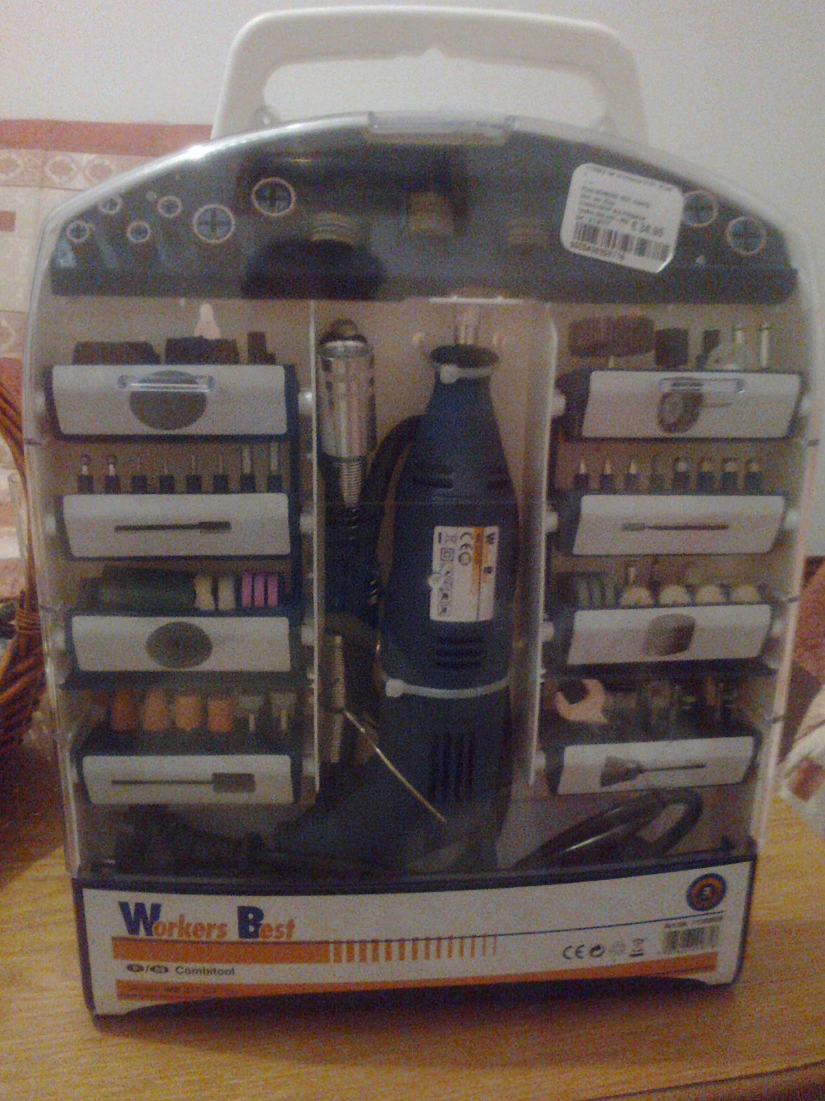

stigla gravirka...
A onda sam i na brzaka isprobao, bez sajle, nije ispalo nesto bog zna, al za pocetak nije ni prelose. Pokazalo se da samo 2 stvarcice od svih ovih funkcionisu na staklu
A i sa sajlom imam utisak kad sam probao na prazno da sporije vrti nego bez sajle
Moraš je okačiti iznad radnog stola,tako da sajla bude gotovo prava,onda pravi manje opterećenje i bolje vrti
PA zato i necu da kazem da ne funkcionise sa sajlom dok ne isprobam sa potpuno opruzenom, a moram i da nabavim neke druge dodatke za razlicite debljine linija
