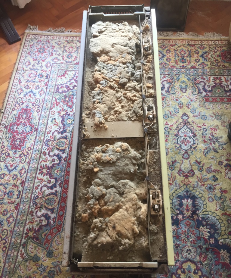

Ovo lici na HTB 700 ali je po slici tesko to utvrditi.
Za nas laike jedino po tezini.
HTB700 je 150kg / m3
izmerite parce pa uporedite
