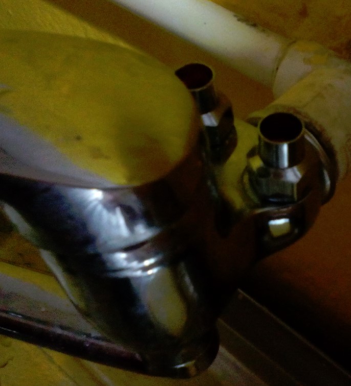

Imam "mali" problem o kome nisam razmišljao kada sam kupovao slavinu koja mi se BTW mnogo svidela, pa mi sada treba pomoć.
Kupio sam slavinu koja ide na radnu ploču ali koja ima dve cevi za dovod tople i hladne vode, međutim majstor mi sada kaže da je to slavina koja treba da se poveže na dovod sa bojlera iz kupatila i da ne može da se spoji sa protočnim bojlerom.
Meni zdrava logika kaže da ako:
1. na dovodnu cev stavim T nastavak,
2. sa jednog dela T nastavka hladnu vodu pošaljem u protočni bojler,
3. sa drugog dela T nastavka pošaljem na cevku za hladnu vodu na slavini,
4. toplu vodu iz bojlera povežem sa cevkom za toplu vodu na slavini
sve bi trebalo da funkcionišeće kao da imam dovod tople i hladne vode.
Majstor mi kaže da to ne može tako da radi jer protočni bojler mora da "diše" kada se "pregreje"???!!!!
Ko je u pravu?

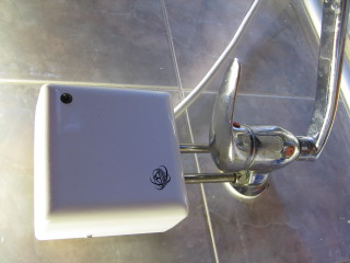

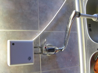

ovo ti ja preporucujem .
trenutno greju , nema gubitka energije , malo prostora zauzimaju a i mogu se okretati u svim pravcima ( i gore na bateriju kao sto je ovde slucaj a i ispod ploce )
bavim se stolarijom , kuhinjama i vec 15tak sam ih preporucio i do sada nisam cuo ni za jednu reklamaciju .
da ne bih reklamirao , ako bude trebalo poslacu ti adresu na pp , covek ih shalje postom a placas ( isto postom ) tek za neki dan kad montiras i budes zadovoljan sa radom
inace su od 4,5kw , zimi je to sasvim ok, a leti vodu moras da mesas sa hladnom ( pomocu rucice na bateriji jer nemaju u sebi neki termostat koji to regulise)
upss , sad sam slikao i videh da su fotke okrenute . . .
http://www.samsvojmajstor.com/portal/sites/default/files/img_8050.jpg [43]
http://www.samsvojmajstor.com/portal/sites/default/files/img_8049.jpg [44]
