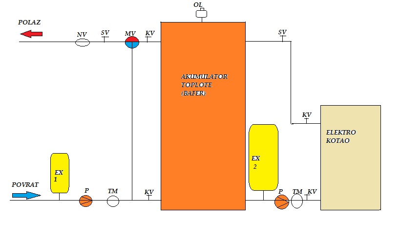

Stavite na potis svake pumpe opružni nepovratni ventil.
Nije vam potreban nikakav bypass u kotlovskom krugu. Isti se izvodi samo ako je kotao "potopljen" u odnosu na AT, znači ako se kotao nalazi celom svojim visinom ispod postolja AT-a i ako se isključivo koriste drva i ugalj kao energent.
Pretpostavljam da ste čitali moj blog, odradite kotlovski krug prema šemi 1a.
Čitao sam blog, naravno.

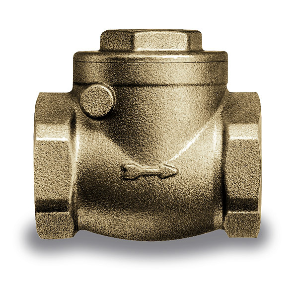

Uzeo sam nepovratni ventil sa klapnom za horizontalnu montazu i njega bih postavio izmedju kotla i AT a za grejne krugove sam uzeo opruzne. Ne znam da li da menjam ovaj sa klapnom za opruzni?
Kotao i AT su u istom nivou.
