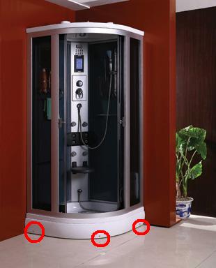

potrebna mi je sto prije vasa pomoc. Dakle, ispod tus kabine koja je uzgred receno silikonisana pojavila mi se voda i sad mi je problem utvrditi sta nije u redu jer bih je morao ponovo razmontirati i skidati staklenu kabinu, sarafe, silikon i td da bih utvrdio problem. Predpostavljam da je sifon tj ono elasticno crijevo problem ali KAKO DOCI DO NJEGA TJ MOZE LI SE TO BEZ SKIDANJA KOMPLETNE KLABINE I KADE ???

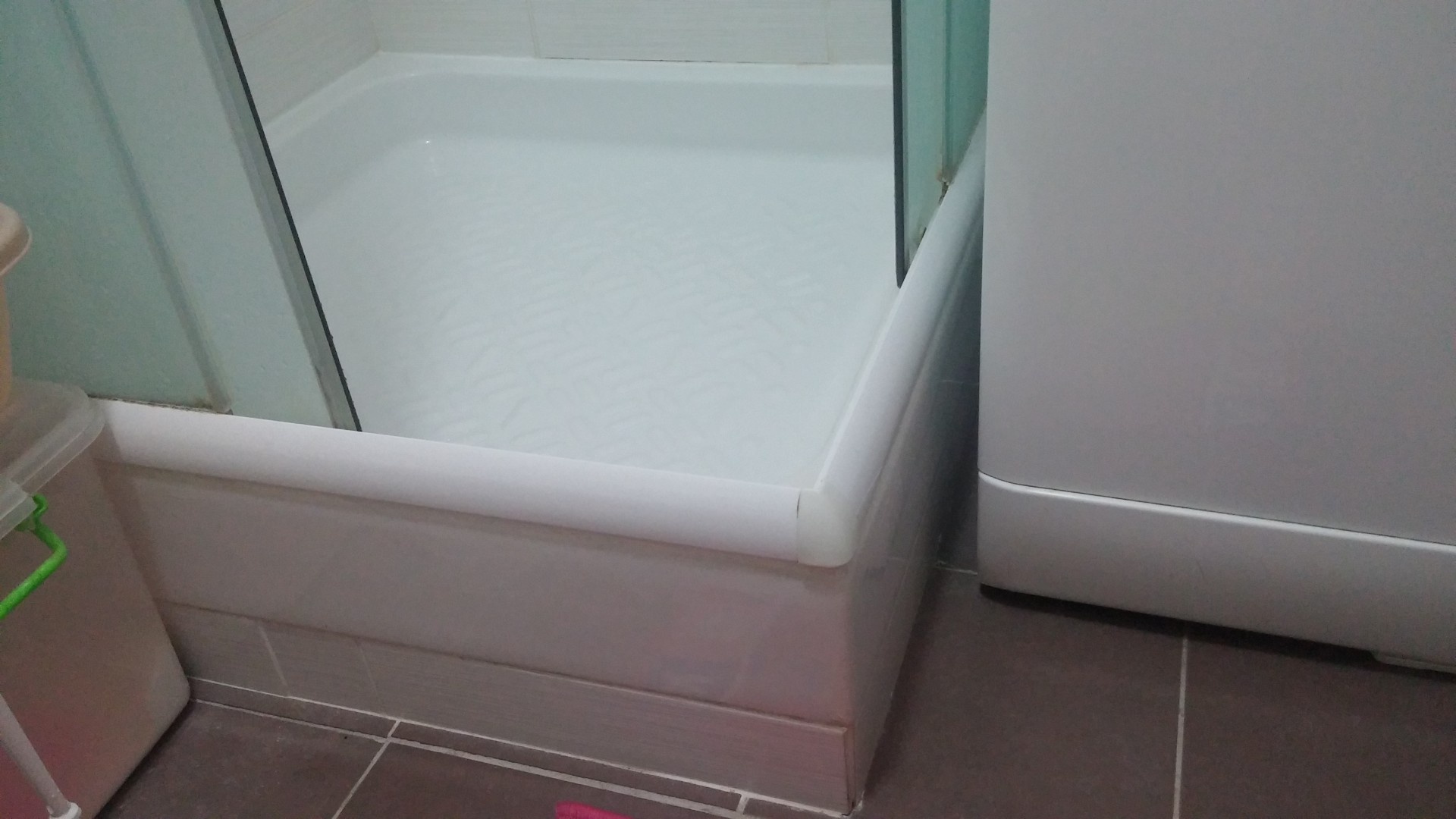

Sve u svemu, došli drugi majstori, očistili kanalizaciju, pošto su ti što su skloni šac metodi malo omašili izgleda sa koje strane da pristupe kanalizaciji .. i sad sve ide mnogo bolje ali su mi i ovi drugi rekli da bi bilo poželjno da sve promenim pošto kada nema demontažnu masku. I preporučili mi da nabavim kadu sa demontažnom maskom.
Mene sada interesuje koja je razlika između dubljih tuš kada, sa ili bez demontažne maske i onih sasvim plitkih ?
Koliko meni logika nalaže plitke kade se povezuju direktno na odvod. Jel to tačno?
Ako jeste tačno, da li je to dobro ili loše?
Odnosno šta su prednosti a šta mane plitke tuš kade u odnosu na duboku (kad kažem duboka doduše zapravo mislim standardna).
Hvala unapred
Ни једна када се не повезује директно на канализацију (јер би смард у купатилу био неподношљив) све се повезују преко сифона. Сифони могу бити различити, а који ће бити употребљен зависи од доста ствари, да сад не објашњавам детаље, јер то није битно за ову причу. Демонтажна маска је погодна за прилаз инсталацији када треба очистити сифон, на пример. Међутим постоје сифони који се чисте са горње стране, из простора каде, тако да у том случају маска није потребна. Но, мајсстор који зна свој посао ће вам предложити најбоље решење за вашу ситуациуј, да не бисмо овако теоретисали до зоре.

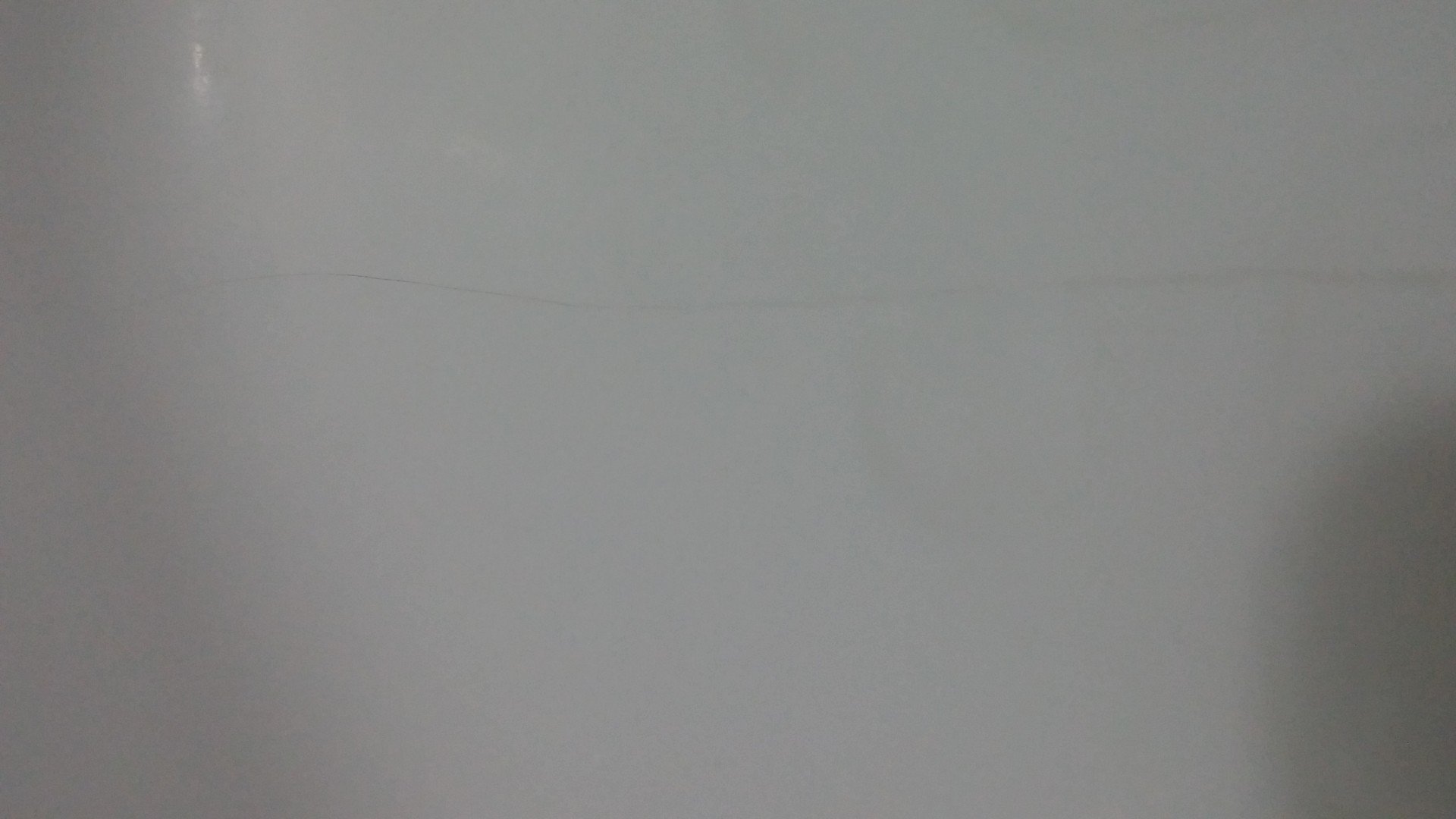

napukla mi je keramička kada u dužini od oko 30 cm (slika ), da li je to moguće sanirati na bilo koji način ili je neophodna zamena kade?
unapred hvala na odgovoru!
Једино делотворно решење је замена, али за квалитетнији модел.

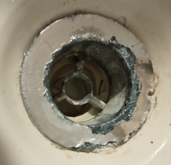

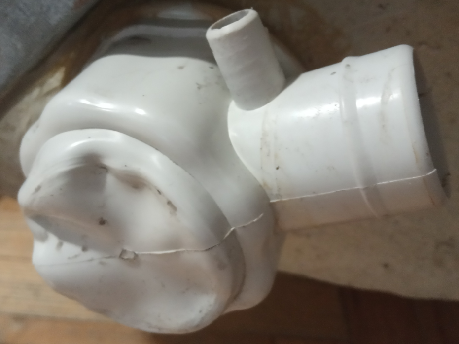

Odvojio sam tus kabinu od zida-plocica da bih zamenio silikon i sifon. Heo bih pomoc oko sifona koji sam slikao. Koji je sifon u pitanju, uz napomenu da je bio spojen plasticnim (po meni najobicnijim) rebrastim crevom, koje verovatno nije pripadalo tom sifonu. Na koji nacin mogu skinuti stari sifon, da li se on odvija ili je samo prilepljen silikonom za samu kadicu. Ovaj sifon ima clik&clak stopicu za zatvaranje i otvaranje vode u kadi. Radi se o visokoj kadi. Znaci, samo me interesuje tip ovog sifona i nacin njegovog skidanja-uklanjanja, da bi se stavio novi sifon.
Одвија се, а ребрасто црево је данас саставни део скоро свих сифона тог типа.
Uspeo sam da skinem sifon, bio je pricvrscen silikonom i sve ostalo je bilo lako. Hvala
