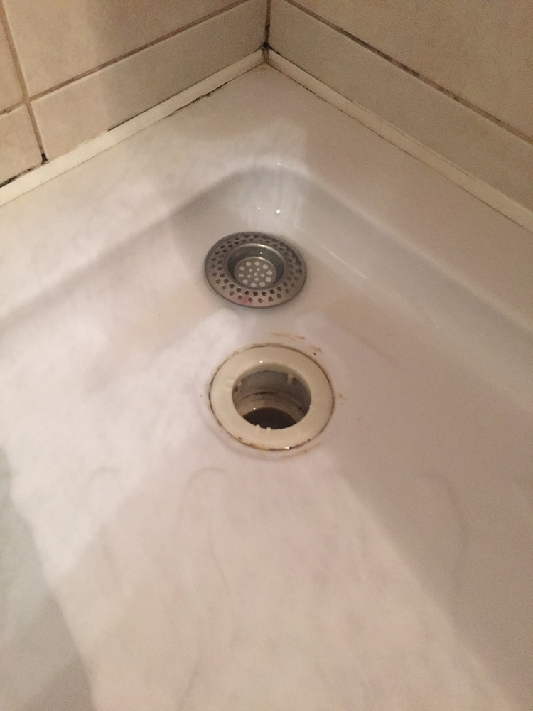

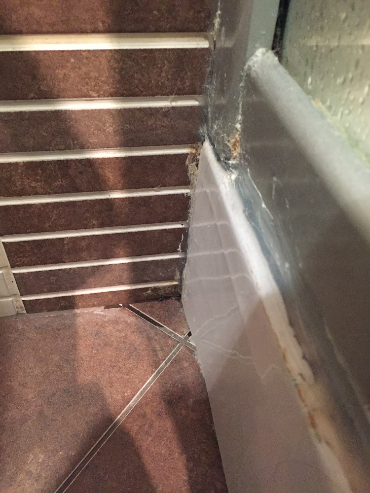

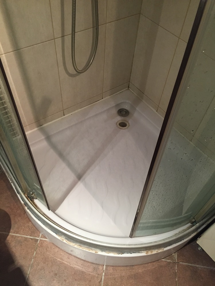

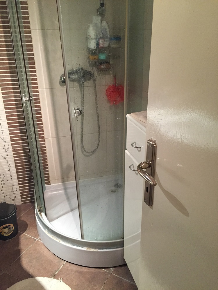

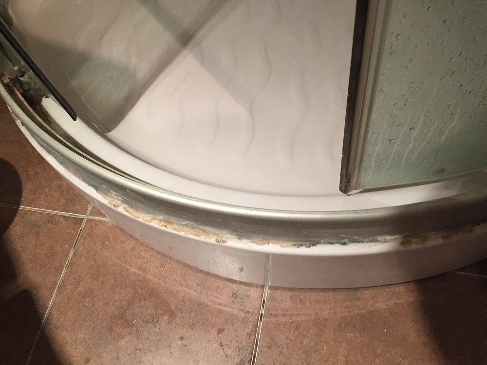

Evo da dodam neke sličice,
IvBgd
IvBgd's picture
Registrovan dana: 14/04/2016
Evo da dodam neke sličice, mislim da ovako baš loše izgleda na fotkama i jeftino.
Uradila sam zoom lokacija gde voda inače curi prilikom obilnijeg tuširanja, kod zida u ćošku i ispod kad kod polukružnog dela .. kada se neko tušira brzinski, onda ne procuri ništa nigde, al kad neko otegne i krene da troši ceo bojler onda ume da poplavi celo kupatilo Sad
To je baš, baš loše Sad
I da, onu kapicu od ovog slivnika, sifona, šta god je radna definicija sam sklonila jer mi je samo dodatno zagušivala odvod vode iz kade.

Nit je kada sa kabinom nekog
#29
Nit je kada sa kabinom nekog iole kvaiteta , nit je ugradjenja kako treba ... Nažalost ovde će vrlo teško ići popravka ...
Thu, 14/04/2016 - 22:46
То што је на трећој слици
#30
То што је на трећој слици није сифон него класичан одвод воде из каде који се наставља негде, а то се не види или у сливник или преко гибљивог сифона директно у канализациону цев. Иначе када је од јефтинијих варијанти, али само треба добро очистити стари силикон и нанети пажљиво нови, али да буде што квалитетнији. Има их на тржишту. Силикон на жалост није трајна варијанта, мора се обнављати с времена на време. Ситуација није безнадежна нити критична да треба реновирати било шта. Ако се пажљиво све силиконише служиће још доста времена.
Thu, 14/04/2016 - 23:25
@ Tenzor Jebiga kompletan
#31
IvBgd
IvBgd's picture
@ Tenzor
Jebiga kompletan stan mi je opremljen po sistemu plastic fantastic ... moram krenuti od neke tačke da polako podižem standard kompletnog uređenja.
Ja mislim da promena silikona ne vrši nikakvu funkciju jer će voda i dalje da otiče sporo a to je jedan od ključnih problema, niti će da reši problem curenja ... jer je taj problem prisutan od samog početka i zbog toga smo i dorađivali silikon ili ga ponovo stavljali ne mogu više da se setim, problem je svakako ostao isti .. ako krenem da menjam paravan, svakako će se raditi novi silikon, al ja mislim da je to samo pola problema.
Inače kad smo kod kada koje cure ... imala sam situaciju u drugom stanu da hiromasažna kada (nova novcata kao i kompletan stan) ispušta vodu ispod ... a tu definitivno nije bilo do kvaliteta same kade jer je sve rađeno lux, barem na oko ...
Sad da li je odvodna cev ili postoji taj gibljivi sifon .. u svakom slučaju ne radi kako treba ... a ja sam spremna i sve da rušim i radim ponovo, samo da ne moram da brišem kupatilo posle tuširanja.
Tako da kad sam već spremna da se isprsim, želim neku preporuku za dobro rešenje i dobrog majstora, a ne da drži vodu ... dok se ne okrene ... i to doslovno.
