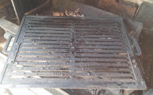

Недавно се наједној теми помало дотакло око чишћења решетке роштиља и која средства се користе.Елем се данас указао леп дан, пре пар дана монтирао хидропак, те је оспособљена чесма у дворишту, па искористих да се са решетке роштиља скине нагомилана масноћа.То радим неколико пута годишње јер се роштиљ доста често користи током целе године.Овог пута сам користио течност Astratherm (овим путем се захваљујем члану форума који ме је упутио на ово средство),Посуда за прање решетке је поклопац од шпорета.Решека је стављена на две летвице и попрскана је са обе стране. После двадесетак минута сам челичном четком прешао по решетки да би после тога још једном испрскао решетку и тако оставио пола сата.Након тога је следило добро испирање и остављено на сунцу да се осуши.Опрао сам водом и четке које су коришћене па су без масноће.Веома мало средства је потрошено на решетку која је била добро замашћена, намерно нисамк хтео да шпаклом скинем слој масноће да бих видео како делује средство. На моје задовољство слике све говоре, задње две слике су након сушења решетке.
