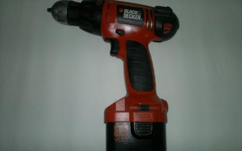

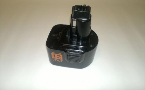

Amaterska reparacija aku-baterije za šrafilicu.
Pošto mi je "preminula" baterija na B&D šrafilici, malo sam "guglao" u potrazi za zamenom, i naišao na jedno zanimljivo rešenje koje za nekog iole iskusnijeg SSM entuzijastu ne bi trebalo da bude nikakav problem.
Radi se naime o zameni starih NiCd ćelija (kojih u mom slučaju ima 10, pošto šrafilica radi na 12V), litijumskim (LiIon) baterijama.
Njihove karakteristike su impresivne. Mogu da daju veliku struju i imaju kapacitet od oko 2000mAh.
Nominalni napon im je 3,7V, a kada su napunjene idu i do nešto preko 4V, tako da bi za zamenu bile dovoljne svega tri ćelije.

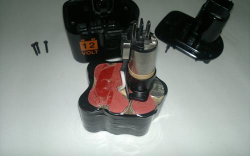

Pošto se ispostavilo da u kućištu za baterije ima dovoljno mesta, odlučio sam se za varijantu sa tri paralelno povezana para baterija, čime sam dobio na kapacitetu.

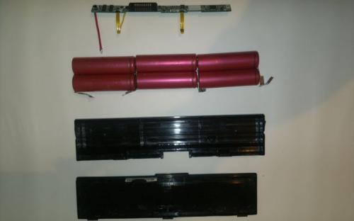

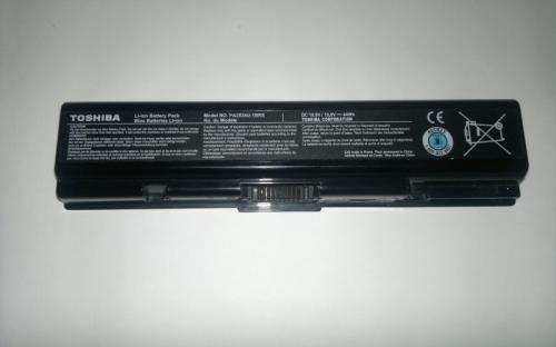

Kao probnu varijantu (za koju ću videti koliko će potrajati), nabavio sam od prijatelja nekoliko "crknutih" baterijskih napajanja za lap-top u kojima se nalazi baš ono što mi treba - kvalitetne litijumske baterije od kojih su se neke pokazale kao vrlo upotrebljive.
Naime, elektronika koja kontroliše punjenje u tim napajanjima ima neki zadati "prag tolerancije" ispod koga se prijavljuje da je potrebna zamena. Međutim, u praksi će uvek neke ćelije biti još uvek ispravne.
Fabrički su već uparene i povezane punktovanjem, sa već postojećim lemnim krajevima, tako da je izbegnuta opasnost od oštećenja prilikom lemljenja.
Tako sam došao do baterija praktično za džabe.
Kako je tekla "operacija" vidi se na slikama. Za sada sam zadovoljan rezultatom, a kako će se dalje pokazati, videćemo.
Ostalo je još da nađem elegantnije rešenje za punjenje.
Imam u rezervi baterija za još dva kompleta, pa ćemo se "ćerati".

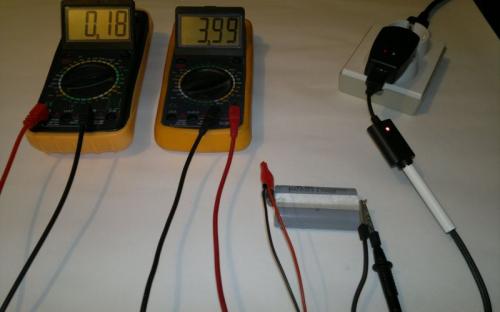

Na sl. 5 se vidi kako sam ad-hoc punio ćelije pre montaže - pomoću adaptiranog punjača za e-cigarete u kojima je takođe LiIon baterija. Taj punjač ima sve što je potrebno za bezbedno punjenje tih baterija, tj. elektroniku koja daje potreban napon, kontroliše napunjenost i sama prekida punjenje kada napon dostigne predviđenu vrednost.
Mogu se jeftino (reda 200 din.) nabaviti USB punjački moduli sa TP4056 čipom i potrebnom zaštitom i to će mi biti konačno rešenje.

Evo prošlo je već više od tri meseca od kako sam uradio zamenu i mogu reći da su ove baterije prevazišle sva moja očekivanja.
Šrafilicu sam vrlo malo koristio, tu i tamo zavrnut/odvrnut poneki šraf, izbušeno nekoliko desetina rupa (uglavnom u plastici jer se bavim elektronikom).
Najveće iznenađenje je to što nisam još ni jednom morao da dopunjavam baterije! Napon im je još uvek negde oko 11,3V (na slikama se vidi da su napunjene imale 11,42V) što je prosto neverovatno. NiCd bi se za ovo vreme ispraznile i bez korišćenja, tako da mogu samo da konstatujem da je ovo bio pun pogodak!

Kako sam došao do ćelija?
Kupio sam na KP oglasima neispravnu bateriju od laptopa platio 500 dinara, otvorio i imao srecu da su sve celije kao nove 8 kom po 2.2 a sany, baterija bila neispravna zbog elektronike.

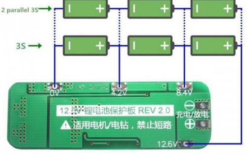

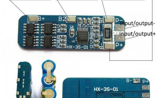

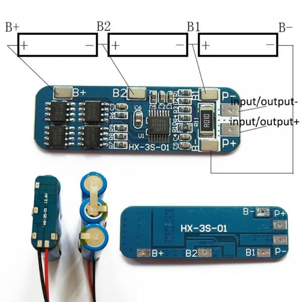

Mali update - ostao sam dužan objašnjenje o načinu punjenja baterija.
Na poslednje dve slike su izgled i šema povezivanja modula koji služi upravo za punjenje ovakvog pakovanja Li-Ion baterija.
Košta oko 500 dinara i u potpunosti zadovoljava zahteve za ovakav sklop.

Vukoje, šta je na kraju ustanovljeno kao rešenje za punjenje, modul sa TP4056 ili nešto drugo?
