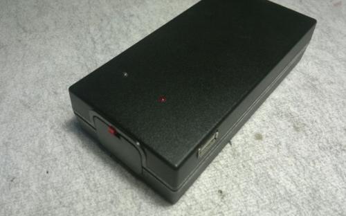

    Power bank - strana USB izlaza sa prekidačem.

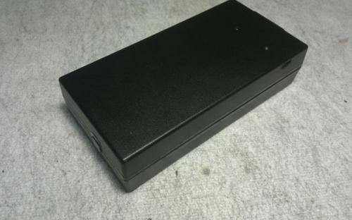

    Power bank - ulazni mikro-USB priključak.

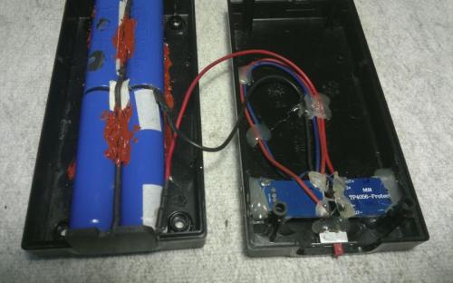

    Unutrašnjost.

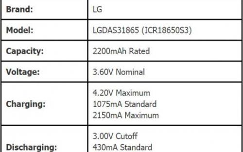

    Specifikacija baterije.

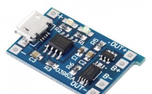

    Ulazni modul - punjač LiIon baterija.

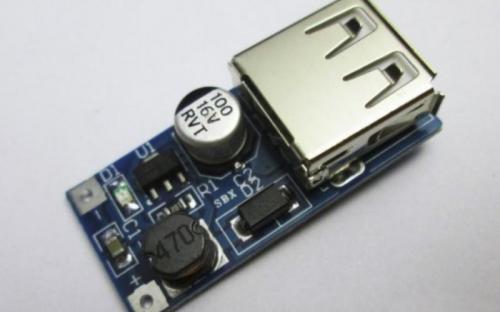

    Step-up izlazni modul.

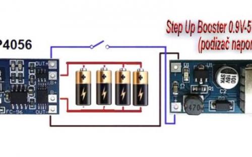

    Šema povezivanja

Još jedna korisna primena litijum-jonskih ćelija iz "istrošene" baterije za lap-top (druga je opisana ovde).
Ovakav uređaj se može koristiti za punjenje raznih uređaja koji se pune preko USB priključka - arduino, mobilnih telefona, USB led lampi, elektronske cigarete itd.
U kućište od crknutog ispravljača smeštene su četiri LiIon baterije od 2200mAh povezane paralelno čime je otprilike dobijen kapacitet iz naslova. Stvarni kapacitet zavisi u kakvom su stanju baterije. Njihove karakteristike su date na četvrtoj slici.
Ulazni modul za punjenje baterija je klasičan TP 4056 sa zaštitom na izlazu koji daje sve potrebno za kvalitetno punjenje baterija. Cena mu je oko 120 din.
Izlazni step-up modul je maleni podizač napona sa 0.9-5V DC na stabilisanih 5V / 800mA. Cena mu je oko 150 din.
Prekidač je iz neke dečije igračke na baterije koja je odslužila svoje.
Sve je povezano po šemi sa poslednje slike.
Indikacija je izvedena jednostavnim bušenjem rupa na kućištu, na mestu gde se nalazi indikacija samih modula. U rupicama su smeštene glave crknutih LED diodica. One služe da sasvim lepo sprovedu svetlost sa modula napolje.
Sve u svemu, vrlo sam zadovoljan.
U testiranju je uspešno obavio višestruko punjenje baterije za el. cigaretu, kao i mobilnog telefona.
