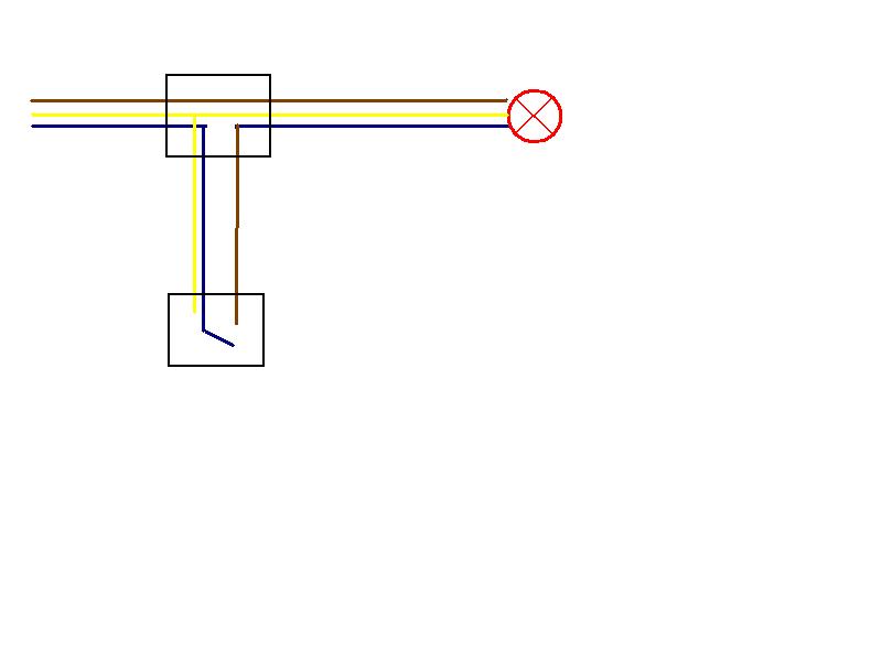

Nece bas moci kako si smislio posto u prekidacu najverovtnije nemas 0
a ni zemlja verovatno nije povezana
evo ti i sema kako je najverovatnije povezano, mozes eventualno da prevezes u dozni i da iskoristis kabl od uzemjenja ali ne bi ti to preporucio

Samo u jednom slucaju se nula dovodi na prekidac i to samo ako je potrebno za rad tinjalice na prekidacu....recimo kako kod indikatora za kupatilo.Treca zica se dovodi do prekidaca ako se povezuje serijski ili naizmenicni prekidac ili je jednostavno kabl bio tropolni.Nula se nalazi u razvodnoj kutiji iznad prekidaca,moze se iskoristiti ali neka to uradi neko strucan...

Sa postojeceg prekidaca nemozes vezati to sto si zamislio,naime crna zica je faza koja dolazi na prekidac a plava i zutozelena su zice koje odnose struju na sijalice.(serijski prekidac)Ventilator u tom slucaju mozes vezati tako sto ces uzeti nulu i fazu iz razvodne kutije iznad tog prekidaca.Treba da imas u vidu ako stavis navedeni lopov da ce morati da ti radi ventillator samo kada je upaljeno svetlo ili da odvrnes sijalicu.Nadam se da sam bip od koristi,pozz
