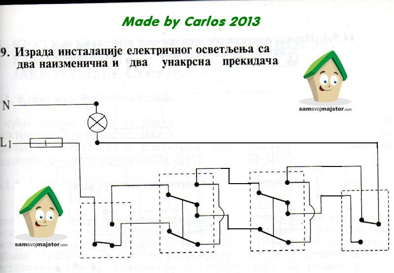

treba mi semu za jednu sijalicu povezana s 4 prekidacima tako da pali i gasi na svima prekidacima bez razlike na koji palis ili gasis hvala vam
Tue, 15/01/2013 - 23:41
Reply
#31
Carlos
Carlos's picture
Registrovan dana: 25/01/2010
Evo izvolite, ja sam dezurni Mikelandjelo
