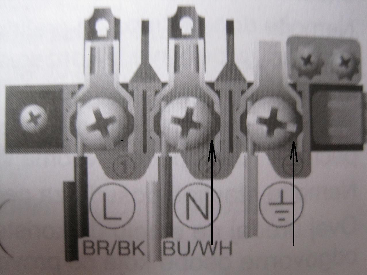

Potreban mi je savet za vezivanje ugradne ploce i rerne na istu trofaznu uticnicu.
Nije problem u teoriji, vec u praksi. Dakle, ugradna ploca ima mogucnost vezivanja na 2 faze, pri cemu mi treca ostaje za rernu. Znam sta treba da uradim, ali nisam siguran kako to da izvedem, u smislu kako da spojim ta 2 kabla (4+3 zice) na jednu trofaznu uticnicu? Je l' postoji nesto posebno za tu namenu ili da sve nekako povezem u jedan utikac? Ali to mi deluje neozbiljno i nebezbedno, dakle, mora da postoji bolje resenje. Smile

Rešavao sam to tako što dovedem na priključni deo ploče PPJ 5x2.5,a sa njega izadjem do rerne sa 3x2.5.Na priključnim klemama ploče ima mesta za dva provodnika tako da nulu i zemlju tu spajaš,ostaje ti da fazu prema rerni spojiš nekom klemom sa trećom fazom iz 5x2.5,Na provodnike naravno obavezno nabaci ili hilzne ili viljuškaste papučice.

Da li to znaci da vodove nule i uzemljenja prakticno 'nastavljam' preko ploce ka rerni? Je l' to OK po pitanju bezbednosti?
Da li mogu da povezem oba kabla (5x2.5 i 3x2.5) zajedno u jednom utikacu koji bi onda bio zajednicki?

Teško da možeš da spakuješ toliko provodnika u trofaznom utikaču.Na priključnom delu ploče,pod svaki šref možeš da zavučeč dva provodnika,sa jedne i sa druge strane šrafa.Kad to dobro stegneš,nastavak je sasvim dobar.Napominjem da licnasti provodnik nikako ne stežeš bez hilne ili papučice.jedino tako je spoj ispravan i bezbedan

Evo i slike
banderaš
banderaš's picture
Registrovan dana: 10/01/2009
Evo i slike
