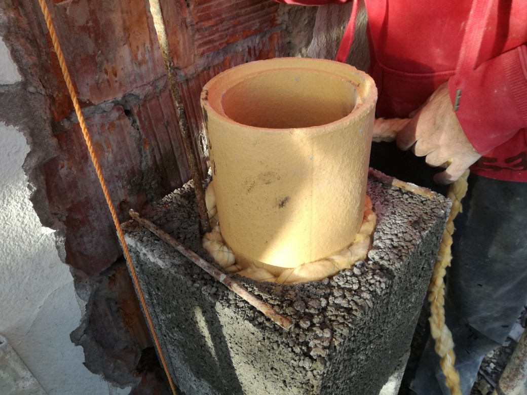

Fri, 05/01/2018 - 12:30
Da li je ovo dovoljno dobro?
#167
Zvonko R
Zvonko R's picture
Registrovan dana: 08/10/2015

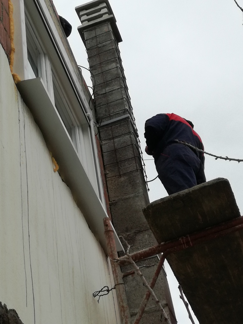

Da li je ovo dovoljno dobro? Dimnjak je duzinom 6.5m uz kucu i svaki blok je ovako ankerisan. Temelj je ispod odradjen 50*50*40 dvostruko armiran.

Astrea

To sam stavljao samo na
#169
Zvonko R
Zvonko R's picture
To sam stavljao samo na donjih nekoliko blokova, inace je malo doslo sa ovim kompletom. Kasnije sam uzeo kamenu vunu i sad sa njom oblazem. Nije sidel, neka jeftina je varijanta.
Lozenje planiram najvise 10ak dana godisnje, zato nisam isao na skuplje varijante.
Fri, 05/01/2018 - 22:15

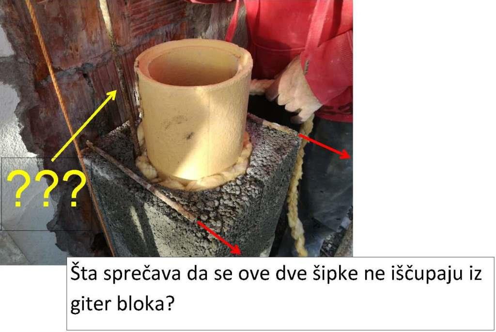

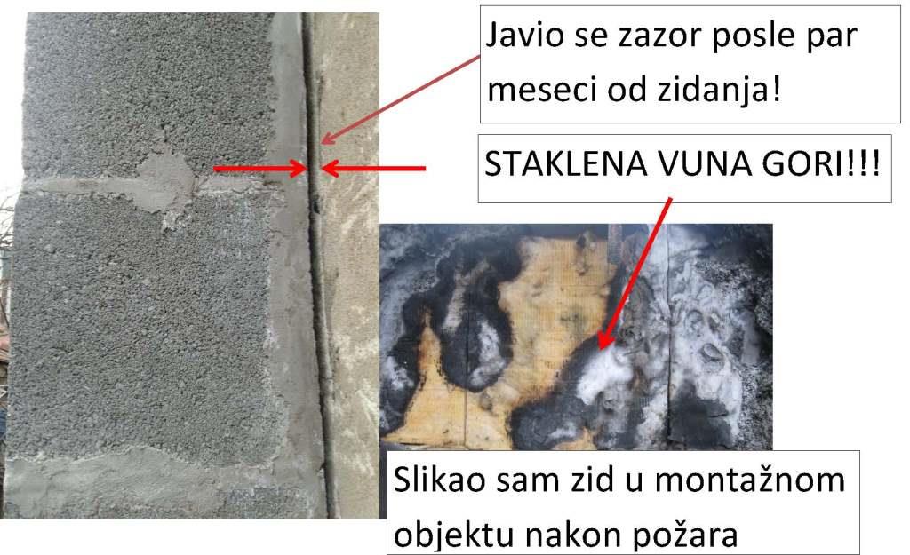

Ne valja vam ankerovanje. Kad
#170
Ne valja vam ankerovanje. Kad tako izbušite rupu u giter bloku i stavite armaturnu šipku "ni u šta" ona se ponaša kao trn i ne daje da se dimnjak pomera levo desno u odnosu na zid. Ali je ništa ne sprečava da je izvučete napolje pa se u takvim slučajevima obično dimnjak odvoji OD zida. Napravi se "zev". najbolje je ankerovati u nivou temelja pa po visini u međuspratnim konstrukcijama jer tada ankerujete u beton i možete da obezbedite da anker može i da nosi na zatezanje tj. "čupanje" i neda da se odvoji dimnjak od zida.
Niste valjda tu šipku ostavili između plašta i dimne cevi. Tu joj nikako nije mesto. Osim termo izolacije tu se ništa ne gura. Zamislite sa vremenom izolacija se slegne ili propadne i počne šipka da grebe ili pritiska cev pa je ošteti. Mada vi rekoste da čete samo ponekad da ložiti ali opet principijalno to ne treba raditi.
Ne valja staklenu vunu stavljati gde je povišena temperatura jednostavno hoće da izgori. Meni je to bilo neverovatno ali u montažnim objektima sa staklenom vunom za vreme požara staklena vuna jednostavno izgori. E sad na kojim temperaturama strada to treba da se proveri a vi je staviste na prvih nekoliko elemenata bas tu gde je najtopliji dimnjak.
Fri, 05/01/2018 - 22:41
Ankerovao sam izmedju svakog
#171
Zvonko R
Zvonko R's picture
Ankerovao sam izmedju svakog bloka, sto znaci i u temelj i u prvu plocu(do druge jos nismo stigli). Inace sam ankerisao tako sto sam busio rupe ukoso, pod uglom oko 30 stepeni, zatim armaturu krivio i ubacivao tako, skoro je nemoguce izuci je ravno, tj dok se ne dovede u taj ugao.
Ali poslije vasih misljenja svakako cu odraditi vezivanje za kucu na jos 3-4 mjesta, iskrivicu flah 2.5mm oko dimnjaka, izbusiti i utiplovati jace sarafe. Nadam se da ce uz ovo to biti dovoljno... Ili ako imate neki bolji predlog?
Sipka je slucajno u kadru, sa njom smo pritiskali izolaciju da legne. Nisam stavljao nikakvu vertikalnu armaturu, na zalost nisam znao kako kod ovih elemenata.
Ovu izolaciju sam koristio samo na donjih 3-4 bloka, da je iskoristim. Mislim da tu nece biti tolike temperature da moze da izgori. Sulundar ulazi u dimnjak tek kod osmog ili devetog bloka . Naravno, da sam znao da se tako ponasa ne bih je ni tu koristio...

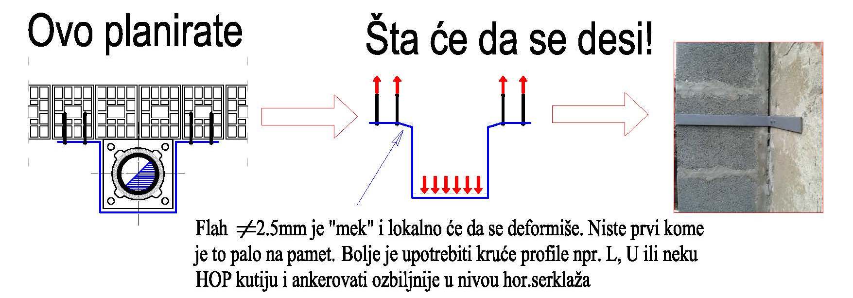

Sat, 06/01/2018 - 02:51
Nemojte da radite to sa
#172
Nemojte da radite to sa flahovima nema to nekog velikog efekta. Ako se već radi opasivanje onda je bolje to uraditi profilima L, U ili HOP kutijama. Tanak flah se relativno lako izdeformiše.
Što se tiče izolacije stavljena je ova žuta na delu ispod priključka dimnjače tj. u prva tri elementa od kondenzacione posude pa na gore. Tu i nisu velike temperature tako da će da prođe bez posledica.
Što se tiče ankerovanja odradite što bolje na nivou poslednje ploče jer ovo niže i nije toliko bitno. Ako se lomi dimnjak to je iznad poslednje tačke oslanjanja i to neće tak tako samo od sebe. Čak i jači vetar pa teško da ošteti dimnjak. Najveća je opasnost prilikom zemljotresa tada oni stradaju...
Javiće vam se i još jedan problem a to je da s obzirom da niste koristili orginalan plašt sa rupama za vertikalne šipke kako ćete da obezbedite dimnjak iznad te poslednje ploče???
i kad se koristi plašt sa rupama dodatna armatura vam obezbeđuje sigurnost još nekin 1,5 do 2m a šta preko toga. To se mora dodatno armirati okolo plašta pa malterisati pa preko TI ili se obzida opekom sa dodatnim slojem TI izeđu plašta i opeke. Ovo ima smisla uraditi ali ako se išlo sa tim odozdo od temelja. Dodatna izolacija morajer je dimnjak visok a celom dužinom spolja i ta izolacija između plašta i dim.cevi je nedovoljna. Podhlađivaće se dim...

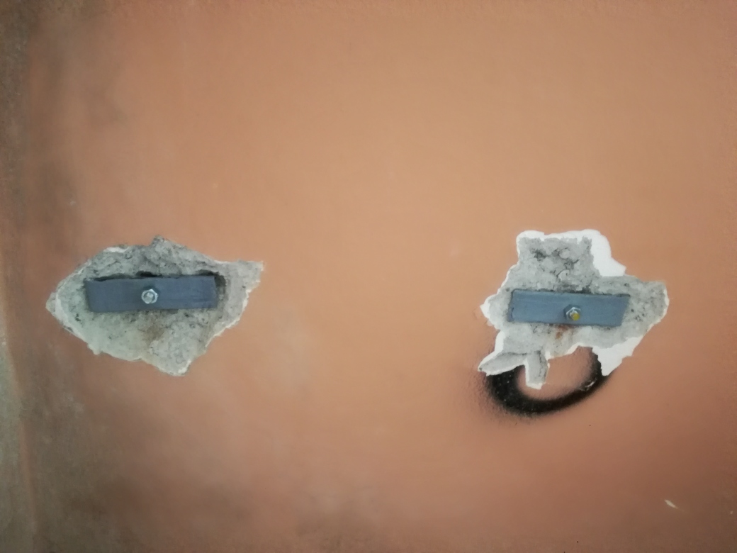

Evo kako sam odradio.
#173
Zvonko R
Zvonko R's picture
Evo kako sam odradio. Ankerisan je svaki blok, horizontalno, kao sto sam vec naveo, a onda je uradjeno ovo sa flahovima ali sam koristio debele 6mm, na 3 mjesta sam provukao kroz citav zid brezone a u gornju i srednju plocu utiplovao nekim posebnim metalnim tiplovima za beton. Zadnja tri bloka sam povezao armaturnom mrezom. Slijedi malterisanje koje ce sve to da poveze u cjelinu. Radicu i atiku pa cu vrh da povezem i sa njom. I vjerovatno ga obloziti sa par cm stirodura kad budem radio fasadu. Nadam se da ce ovo biti dovoljno. Sve ovo me kostalo oko 350e, majstori i materijal. Moj rad ne racunam, mada ga nije bilo previse Smile
hvala na savjetima svima
