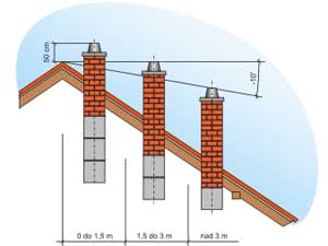

Visina dimnjaka
#1474
tihi2
tihi2's picture
Registrovan dana: 02/05/2009
Ne znam šta još reći...
Dimnjak dalji od 3m od sljemena je niži od visine krova i to je OK kao što je to na slici.
http://www.samsvojmajstor.com/portal/sites/default/files/dimnjak_4.jpg
Ali to nije zbog Zakona (koji ne postoji) već zbog toga što niži dimnjak u zavetrini ne vuče dobro i pravi kotlu problem.
Visina dimnjaka neće rešiti problem dima koji pada na dole kad je veći vazdušni pritisak. Možda da je duplo viši što je već nemoguće.
Inače, prijateljica stanuje u 5-to spratnici na 3. spratu (skoro u centru NS) i komšijin dimnjak joj je udaljen 3m od terase a inače na granici komšijinog placa gde je prizemna kuća. Svi su potpisali peticiju da komšija pređe na toplanu pa kad nije hteo tužili ga. I izgubili sud jer ne postoji uredba koja reguliše to za kotlove snage manje od 50KW (ako se dobro sećam). Ima tome bar 5 godina i eno komšija im dimi i dan danas. Čekaju da neko otkupi taj plac i nazida zgradu pa će se tako rešiti problema.
Niko meni ne može da naredi čime ću se grejati.
