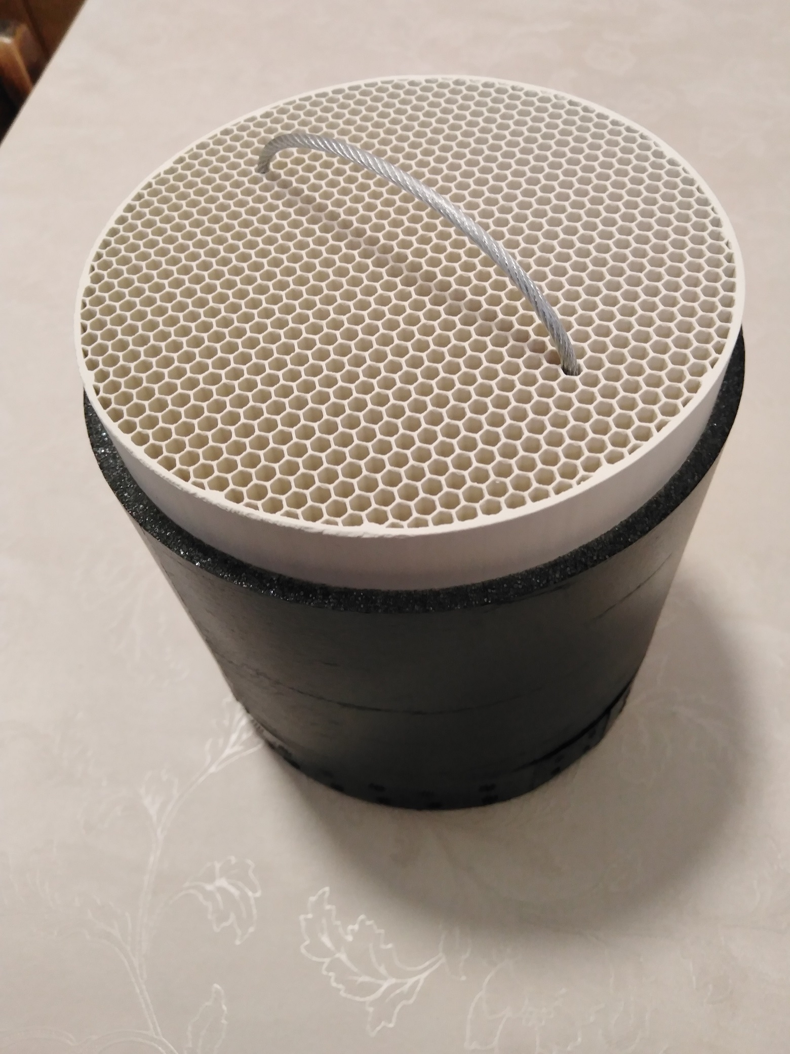

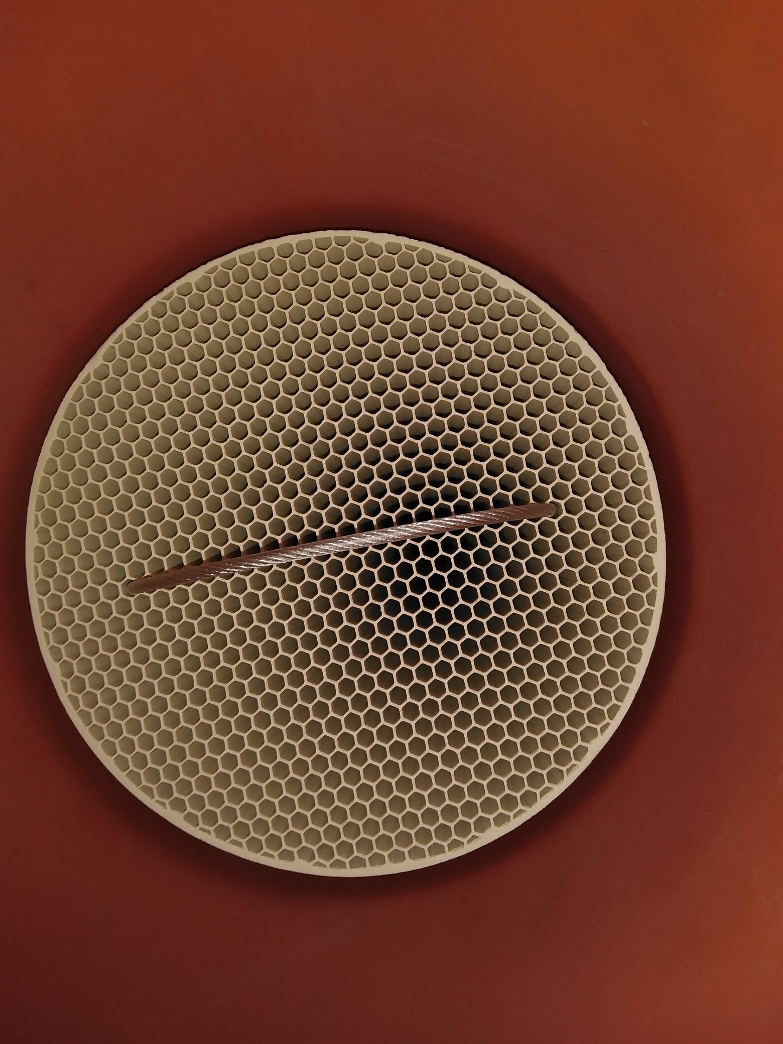

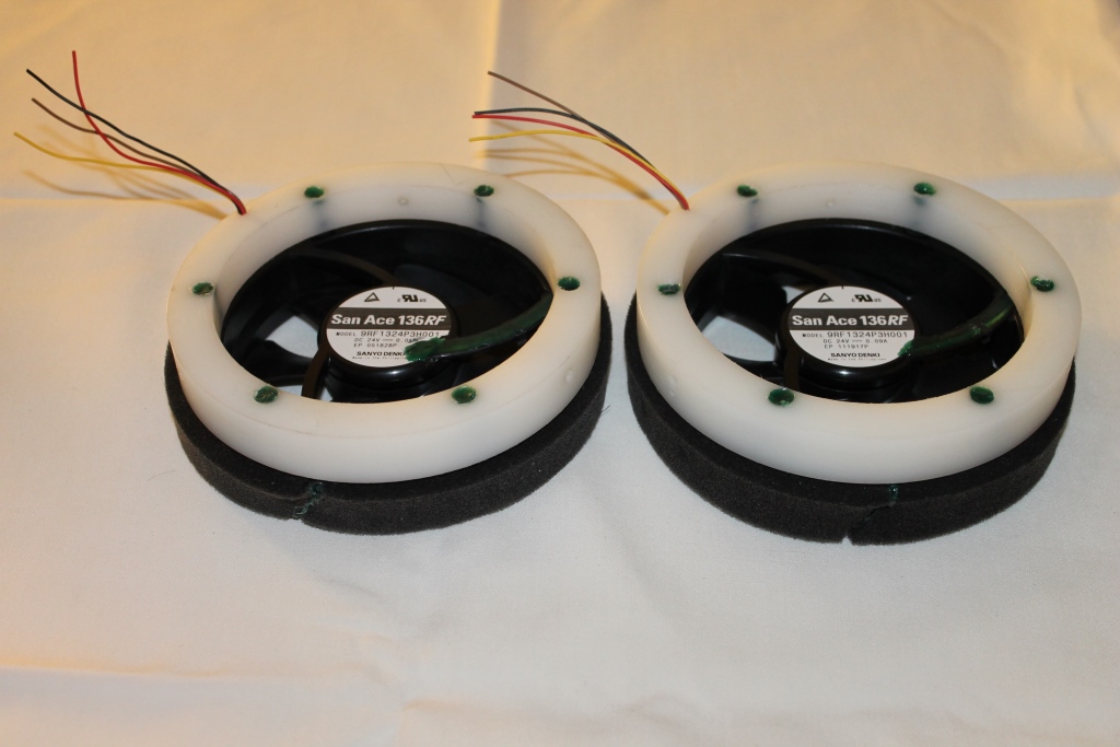

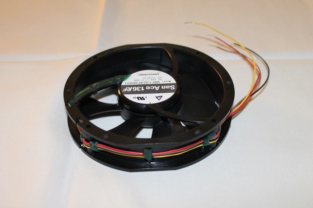

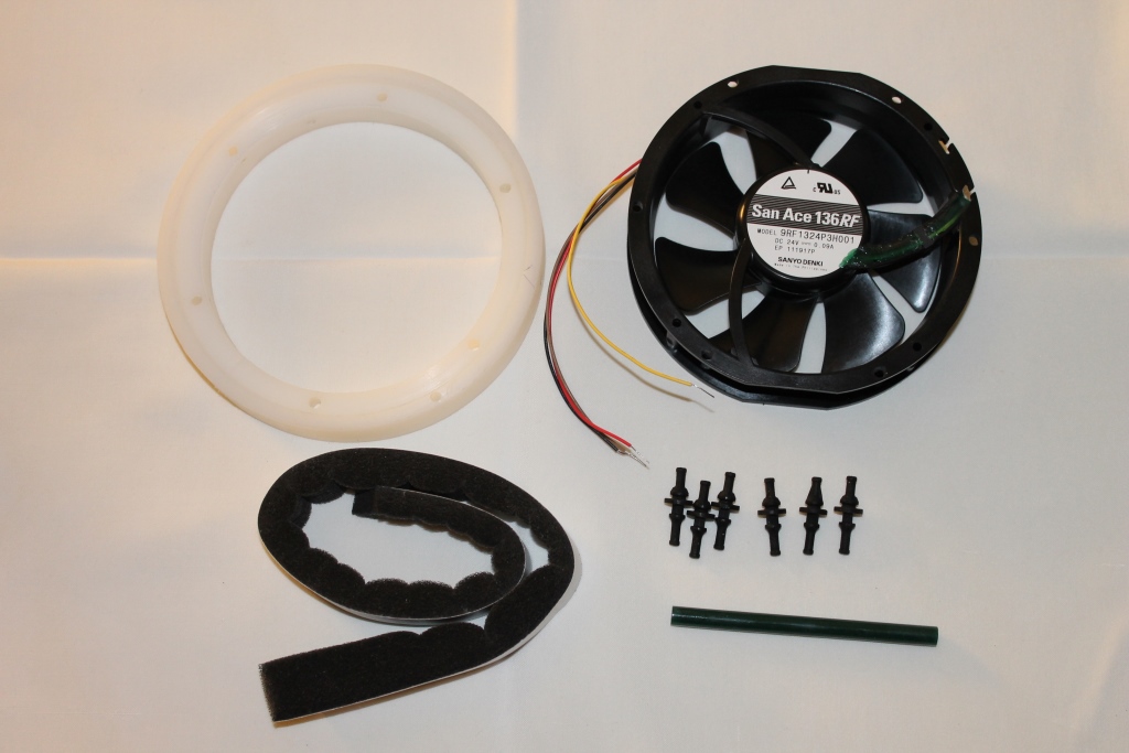

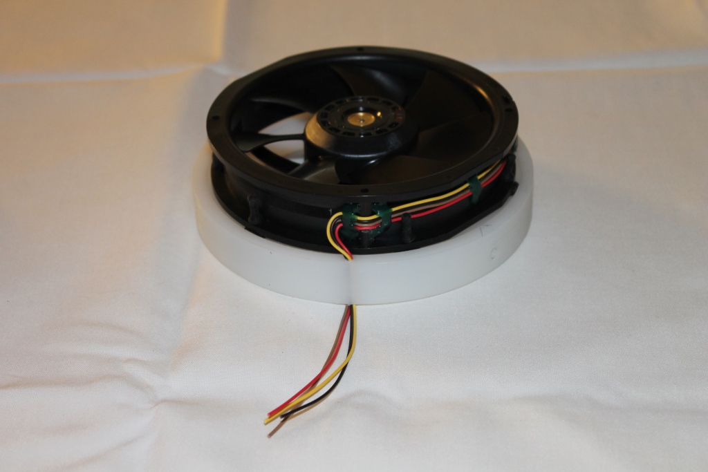

Jutros stigli keramicki
#48
sculptor
sculptor's picture
Registrovan dana: 24/04/2017
Jutros stigli keramicki blokovi.
Odlicno pasuju u 160mm kanalizacionu cev.
Sada imam reseno 95% mehanike.

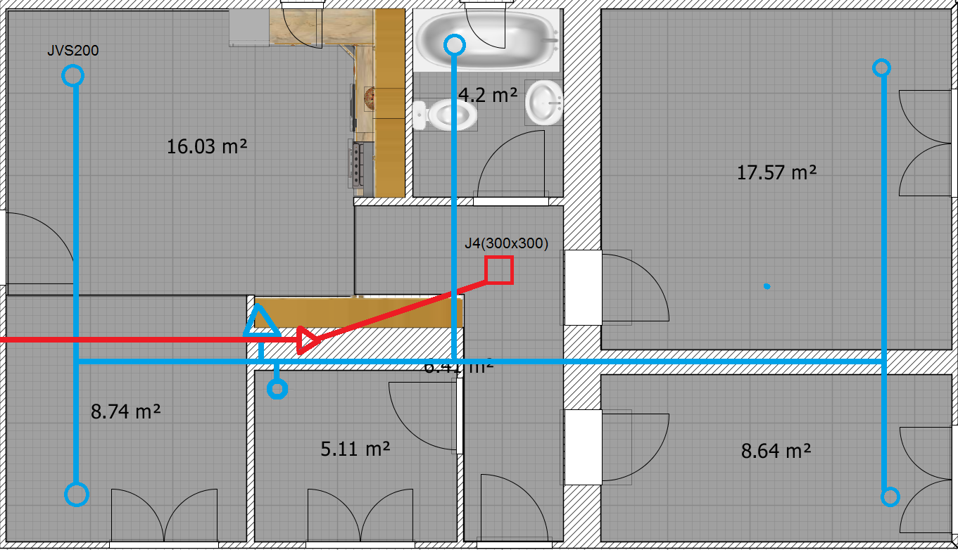

Ajde da nastavimo gde smo stali...
Mislim da ce uskoro doci na red i ventilacija, pa sam gledao malo sta ima i kakve su cene. I napravio sam skicu kako je to zamisljeno.
Pojasnjenjenja za sliku:
Crveno je ubacivanje svezeg vazduha u kucu. Plavo je izbacivanje.
Trouglovi su ovi ventilatori 125mm
https://www.kupujemprodajem.com/Elektronika-i-komponente/Elektromotori/V...
Resetka za ubacivanje i izbacivanje vazduha iz ovog kataloga
http://www.jakkagroup.com/sr/images/beli%20katalog/j2/cene/cenovnik_aero...
Strana 8 i 11.
Creva
https://www.halooglasi.com/gradjevinarstvo/sistemi-ventilacije-i-klimati...
ili neka od opcija za fleksibilnih izolovanih creva odavde
http://www.jakkagroup.com/sr/pdf%20cenovnici/beli/cenovnik_j3_fleksi_cre...
Mada ne vidim manu ovih sa oglasai, a naknadno bi ih izolovao po zelji i mogucnostima. Mislim odoka da treba nesto manje od 40m cevi/creva.
Resetke za ubacivanje i izbacivanje vazduha su namerno vece da bi krajnja brzina vazduha bila nesto manja. Pa bi tu isle redukcije koje bi prolazile kroz plafon i u njih se ugradjivale resetke.
Ako sam dobro shvatio kod ovih ventila za izbacivanje se moze stelovati protok okretanjem ovog tanjira u sredini?
Sve to kad se sabere oduzme(bez izolacije) ne prelazi puno vise od onih 200e sa pocetka price.
Za sada bi to bio korak 1.
U vrata ne bih jos stavljao resetke, dok ne vidim kako sve to radi, i koliko sam zadovoljan sa tim. Pa ako bude potrebe mozda i u svaku sobu staviti dovod. Ali za sada mi se vise svidja centralizovano ubacivanje. Neko moje subjektivno misljenje i opravdanje.
Rekuperator klasican za sada otpada.
Ali kako imam prenosnu klimu koja je bez elektronike. razmisljao sam vazduh koji se izbacuje iz kuce da ide preko kondezatora, a novi koji se ubacuje u kucu da se vraca preko isparivaca. Mislim da bi bilo puno bolje hladjenje, a ujedno i ventilacija.
Izlaz iz klime je 125mm, pa kontam da bi to otprilike isti protok bio, ali ostaje da se vidi.
To bi bio neki korak 2.
Za dalje, ko zna, mozda i opcija da radi i kao obicna klima, ali da moze da se ubacuje dodatno svez vazduh. Prebacivanje rezima leto zima, dodavanje nekog grejaca, ili radijatora za zimu...
Za sada me najvise interesuje sta ne valja sa mojom idejom oko postavke otvora, seme sistema, itd...
Zaboravih napisati, Izbacivanje vazduha sam mislio samo u tavan pustiti izlaz ventilatora. Krov je od biber crepa tako da rupa ima koliko oces... Ili je to losa ideja.
Usis bi bio na istocnom zabatu, jer je tu najdalje od komsija koje loze.
I ono sta nemam pojma, kako se ove resetke i ventili montiraju i kako se spajaju sa cevima...

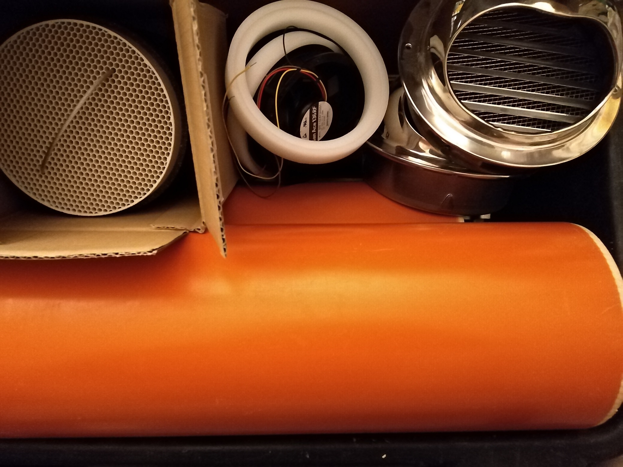

Ja sam juce bio malo vredan https://imgur.com/a/U7qLkHC
Pod okriljem policijskog casa sam probusio i zidove - dve rupe za montazu kanalizacionih PVC cevi 160mm. Ostalo je samo da probijem 2cm fasade. To cu uraditi ovih dana, bez straha da ce nekom pasti parce fasade na glavu.

Za sad mogu reci samo da lepo izgleda.

Ne razumem se u te sisteme, ali na prvi pogled bi obrato paznju;
1. na padove, zbog eventualnog kondenza
2. na precnike creva u granama
3. na izolaciju cevi radi smanjenja nastanka kondenza
4. da se izbacivanje vazduha terminise na spoljnjem zidu ili krovu, a ne u tavanu

@sculptor,Na 1 i 3 sam
#60
pedja089
pedja089's picture
Registrovan dana: 31/01/2019
@sculptor,
Na 1 i 3 sam mislio, 4 ima smisla, slazem se.
2. Svuda sam za creva mislio ici isti precnik. Razumem gde se grana da ima smisla da se smanji precnih, ali ne vidim prednost toga. Tako da bi se zadrzao na istom precniku.
Pretpostavljam da precnik creva do i od ventilatora ima smisla da bude samo kolikog je precnika i ventilator. Tako da mi to diktira precnik creva. Velicina ventilatora odabrana odoka, da moze celokupan vazduh za 1h da se zameni.
@tenzor,
Razmisljao sam i o tome. bas zbog ciscenja su mi i vise svidela ova creva, jer su kruca, lakse baratati sa tim. Nego sa onim mekanim izolovanim crevima za ventilaciju.
Na ovo mislim
https://www.amazon.co.uk/Rubber-Cal-845605000000-Insulated-Flex-Ducting-...
Kao se to cisti? Kako se to odrzava?
Milion i jedan snimak imas na YT gde po zapadu se ventilacija cele kuce radi sa tim crevima.
Zbog svega ovoga sam i postavio temu. Ne bi da srljam nigde...
