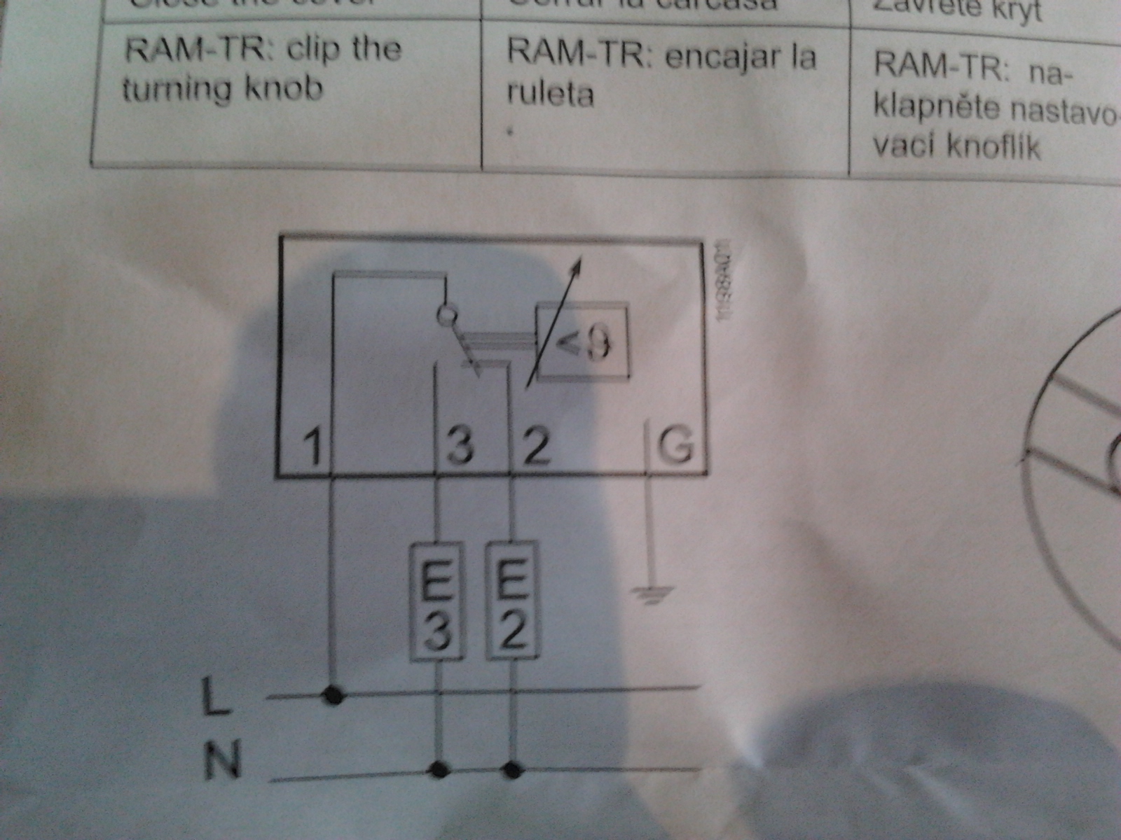

Ako može neko da mi objasni kako da povežem ovaj termostat za pumpu.
Ima tri kontakta.
zoran.mika
zoran.mika's picture
Registrovan dana: 27/09/2012
termostat je jedan strujni prekidac
koliko sam shvatio (nemoj da me drzis za rec) faza se veze na zajednicki ulaz a to je broj 1.
ako hoces npr da ti se pumpa pali na temperaturi vode na izlazu iz kotla na 35.stepeni onda vezes zicu na klemu broj 2. i povezes je sa pumpom naravno moras na termostatu da podesis temperaturu od 35.stepeni a nula i uzemljenje direktno ide na pumpu.

1 ulaz - zajednički vod, 2 otvara strujno kolo sa porastom temperature - isključuje potrošač, 3 zatvara strujno kolo sa porastom temperature - uključuje potrošač. Dakle, ako želite da se pumpa isključi kada se postigne određena temperatura onda: 1 i 2. Potrebno je da dovedete u kućište sa slike tri provodnika, dva u funkciji prekidača i jedan za uzemljenje.

Nema tu uzemljenja.
Prekidač je napravljen da na njega dolaze samo 2 žice:
Na 1 dolazi jedna žica (od pumpe).
Treba videti koji je kontakt aktivan kada je temperatura manja od podešene (neka je to levi položaj tj kontakt sa izvodom 2, kao na slici). Proveri to unimerom.
Ako je tako i ako se želi da se pumpa upali kada DOSTIGNE podešenu temperaturu onda drugi kontak one žice treba povezati na kontakt 3. Aktivni dakle 1 i 3.
Ako se želi da se pumpa ISKLJUČI na dostignutoj temperaturi onda se povezuje na kontakt 2. Aktivni dakle 1 i 2.
Dakle, kabel od pumpe oblankuješ i presečeš jednu žicu (fazu ili nulu, svejedno, ali ne uzemljenje). Za jedan odsečeni kraj vežeš jednu žicu koja ide na kontakt 1. Sa kontakta 3 dovedeš žicu do onog presečenog mesta. Bukvalno veza od utičnice treba da ide preko kontakata 1, pa kroz termostat, do 3 a odatle u pumpu ako hoćeš (a mislim da hoćeš) da se pumpa pali na recimo 60*C.

Ima uzemljenja. I na slici se lepo vidi mesto gde se povezuje, kao i na šemi veze za uređaj. A, i lepo piše na nekoliko jezika, ali Vi očigledno te jezike ne razumete... Rizično je savetovati ljude za SSM varijantu da ne rade kako treba, odnosno da ne koriste uzemljenje ako je predviđeno. Ovde jeste, i uzemljenje u tom slučaju nije opcija, nego pravilo. Dalje, nema šta da se vidi koji je kontakt aktivan, kako ste napisali, i ne kaže se aktivan, neko mirni ili radni kontakt. Unimer je nepotreban kada je uređaj nov, a možda ga čovek nema? Toliko ste zakomplikovali " kako treba " da je meni problem da Vas razumem. Razumem to da volite da pametujete, a ne znam čemu, kada sam već objasnio, pošto sam pogledao sve slike i pročitao i razumeo ono što piše. Uostalom, ima ovde mnogo pametnijih i od mene i od Vas, pa neka se neko stručan oglasi i kaže ko je dao pravi savet. Pozdrav, i ne zamerite mi što sam osetljiv na nestručne savete. Oni su jednostavno štetni.

ne bi bilo lose da nacrtate to sto ste rekli da bi ljudi malo bolje ukapirali
zoran.mika
izvinite na crtanju
nisam neki strucnjak
ovako se povezuje ako zelite da se pumpa iskljuci na zadatoj temperaturi na termostatu
a ako hocete da se pumpa ukljucuje na zadatoj temperaturi onda se faza kaci na klemu broj 1. i 3.

Meni je potrebno da povezem da se pumpa pali kad dostigne zeljenu temperaturu. Da pumpa ne radi kada je voda u sistemu hladna, a kada ujutru podlozim kotao i kad se voda ugreje npr na 50*C ukljuci pumpu. Ako samo dobro razumeo treba fazu da dovedem na kontakt 1 a da je vratim sa kontakta 3.

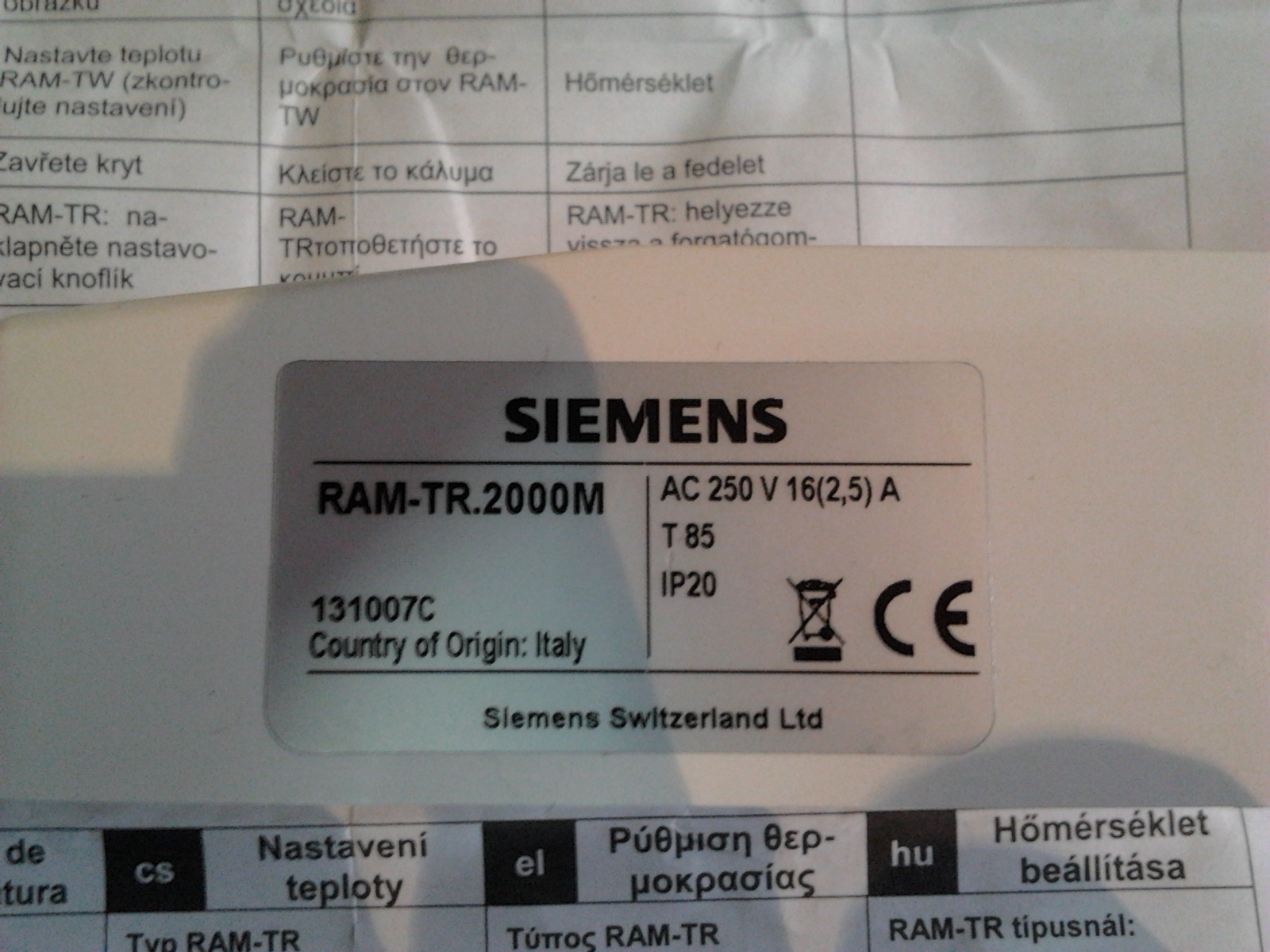

Spojio sam nalijegajuci trmostat prema shemi koji je postavio tihi2 ali mi se pumpa pali kad je na kotlu 55 a na termostatu 20,u cemu bi mogao bit problem

ako si lepo postavio na cev tj ima dobar kontakt senzora sa cevi onda laze ili nalegajuci ili tvoj termostat -ako utvrdis da nalegajuci laze onda ga izbazdari -to ces uciniti na sledeci nacin -kad postignes temperatuu na kojoj zelis da se upali pumpa ti okreci termostat dok neupali posto zelis da se to gadja sa podeocima na dugmetu termostata skini do dugme i popusti onaj sraf u centru i okreni spojnicu tako da pokazuje tacnu temperaturu-moram te upozoriti da masa termostata radi sa minimalnom tackom od 50 ili 55 stepeni ali sobzirom da ima podeeoke od 20 verujem da i radi u tom opsegu

Probo sam nastimat termostat ali nista on se gasi kad ga recimo okrecem a u tom trenutku je na peci 50 on ugasi pompu na 50 sa starta kad je na poziciji 25 i ...

Treba mi pomoc,kako da spojim ovaj nalijegajuci ili cijevni termostat? Hvala

ako hoces da ti nalegajuci upali pumpu na nekoj temperaturi onda
ono E3 posmatraj kao pumpa -znaci fazu na 1-cu a sa 3-ke odvedes na pumpu -nulu direktno na pumpu
ako zelis da ti termostat nesto iskluci kad postigne temperaturu onda
ono E2 posmatraj kao gorionik ili grejac itd i u tom slucaju faza na 1-cu a sa 2-ke na taj uredjaj - nula direktno na uredjaj
