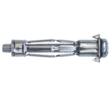

Šta biste mi savetovali kako da okačim radijator Al (30kg+voda) na zid od rigipsa? Zid je rigips,stiropor 10cm rigips. Znači nema nigde blokova, cigle itd. Ja sam mislio da pravim neke konzolne nosače koji bi stojali u prostoriji sa druge strane zida gde mi je nebitno šta stoji i kako izgleda. Konzolni nosač bi na visini od 78cm imao rupu kroz koju bi išla navojna šipka M12, prolazi kroz ceo taj zid i sa druge strane zida plastični drzač kroz koju prolazi šipka a na koji se kači radijator. Podne nosače ne bih stavljao jer mi je to ruzno. Ovo rešenje mi je malo komplikovano. Imate li vi neku ideju, mozda je neko nesto slicno radio?

Postoje specijalni tiplovi za gips. I zidni nosac. Na svaki nosac ide po 4 tipla. Radijator ce da nosi bez problema, ali da se sedi na radijatoru...to nikako. Odvalice 0.5m2 gips karton ploce.
