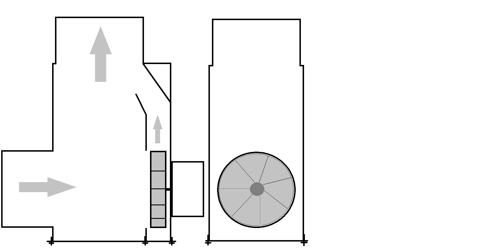

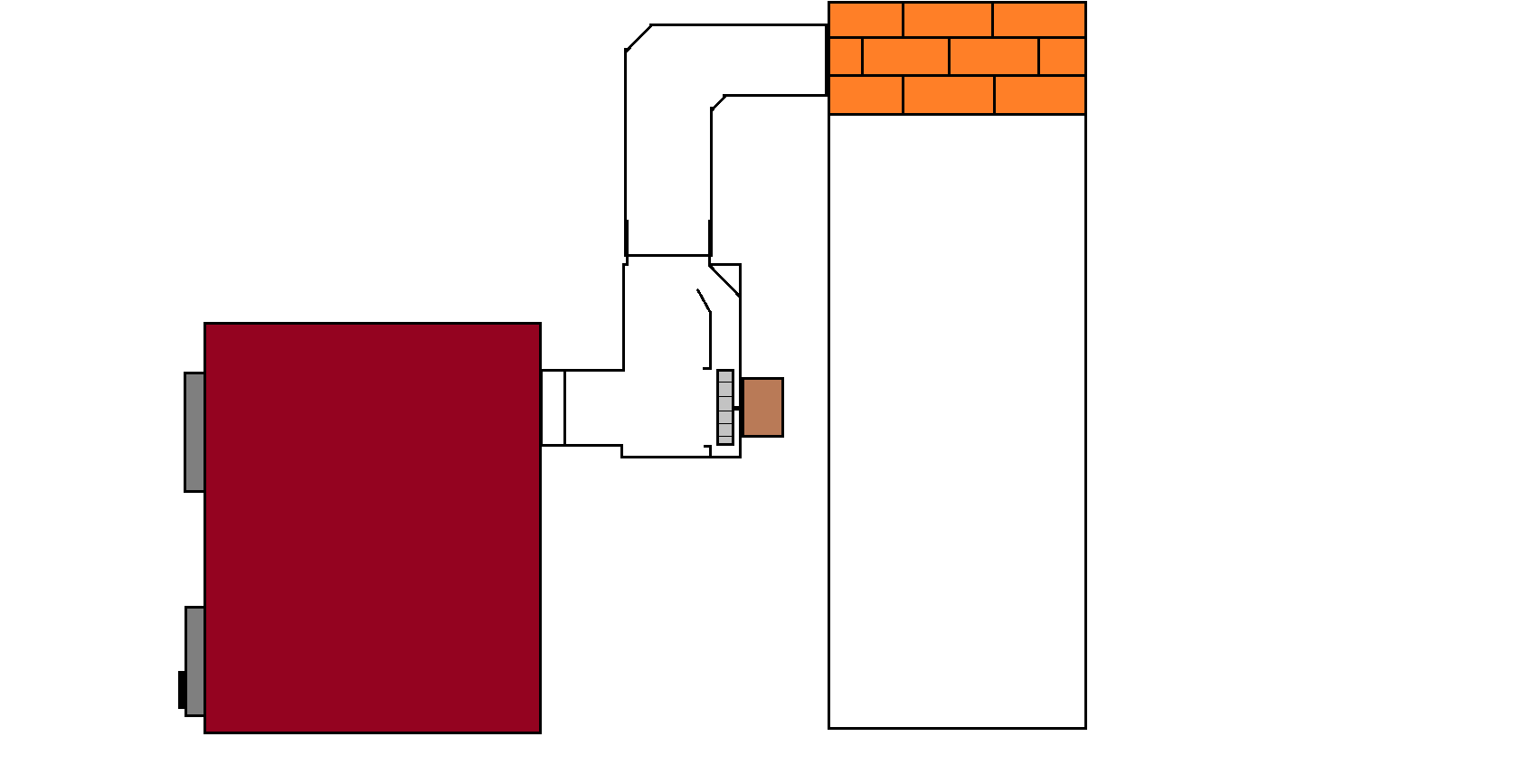

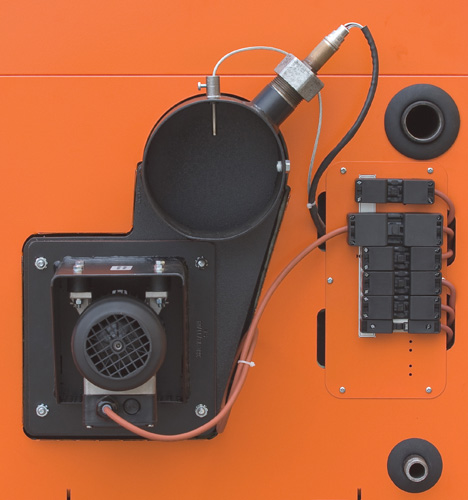

Razmišljam da do iduće grejne sezone uvedem neke promjene i poboljšanja ,jedna od tih bi bila prinudna promaja ventilatorom.Pojedini kotlovi su dizajnirani i imaju ovakav sistem rada kontrolisan elektronikom.Moja namjera je nešto drugačija budući da imam dobar dimnjak potrebne visine , promjera i nemam problema sa radom kotla,ali ponekad se događa prilikom potpaljivanja vatre da slabije vuče što rezultira dužim startom kotla pri čemu se obavezno javlja kondenz u malim količinama.Držim se ustaljene rutine kod potpale i to dobro funkcionira u 90% slučajeva .
Ova verzija je nešto iz glave sukladno onom što bih mogao ukomponovati sa kotlom .Lijeva strana bi išla direkt na kotao a gore bi nastavila dimna cijev do ulaza u dimnjak .
Namjera je da povećam cug u startu dok se vatra ne razgori i kotao postigne radnu temperaturu (u što kraćem roku) ,ventilator bi se nakon toga ručno ili nekim tajmerom gasio i ne bi bio u upotrebi do sledećeg loženja . Druga uloga je eliminisanje dima iz kotla koji se u principu javlja pri otvaranju vrata za loženje, većina kotlova ima polugu za preusmjeravanje dima direkt u dimnjak ,ali ponekad dio dima završi u kotlani.Dakle prije ponovnog loženja i otvaranja vrata na ložištu upalim ventilator sačekam potrebno vrijeme i polako otvaram vrata ,teoriski bi trebalo da dima nema ukoliko je cug dovoljno jak da sve izvuče iz kotla.
E sad je dilema da li bi ovako postavljen ventilator imao mogućnost da povuče dimne gasove iz kotla i na taj način ostvari moju zamisao.

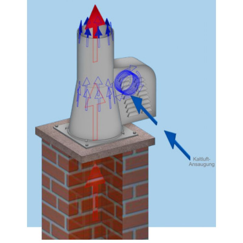

http://www.samsvojmajstor.com/portal/sites/default/files/tr-motor-sonde.jpg
Osim toga ne bi bio u upotrebi duže od par minuta budući da bi znatno povećao potrošnju ogreva i pretjerano dizao temperaturu.
http://www.samsvojmajstor.com/portal/sites/default/files/227.png
Ovo je primjer dobro osmišljenog venturi sistema,samo je prilična investicija.

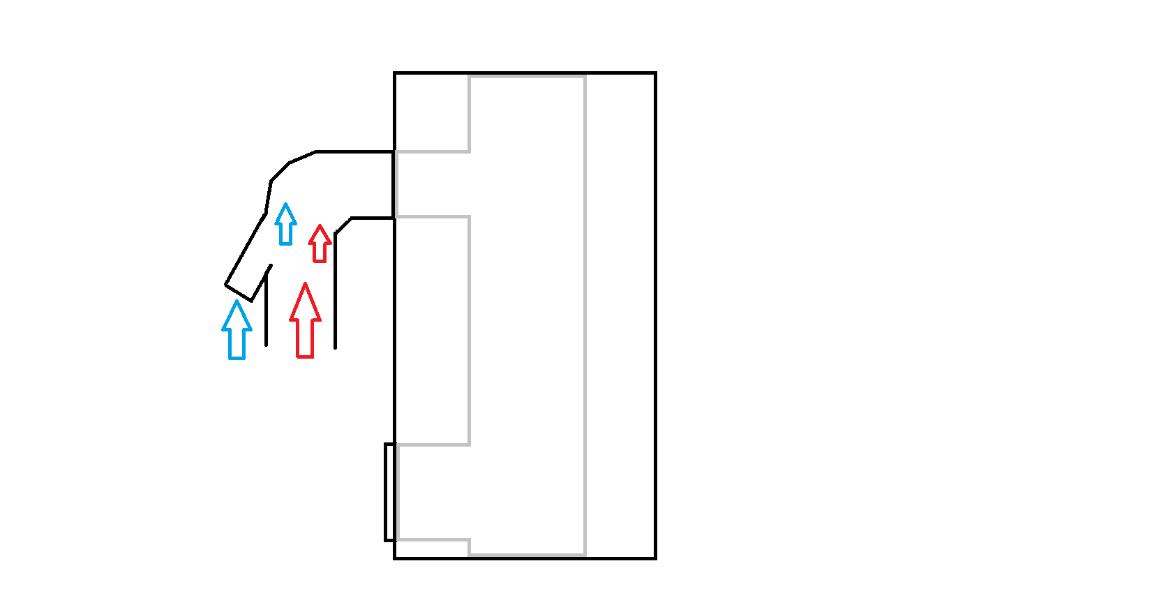

Mislim da to sa dornjim vratima i ventilatorom nije dobra ideja čak ni sa tom klapnom razlog je što postoji dobra šansa da se dio tog zraka od ventilatora preusmjeri i prema kotlu.
U dimnjaku ispod dimne cijevi bi trebalo biti suženje koje ne bi dozvolilo ulazak zraka prema kotlu i omogućilo da se stvori podpritisak koji je zapravo i potreban.
http://www.samsvojmajstor.com/portal/sites/default/files/fk3.png
Probat ću nešto napraviti za test sa starom kuhinjskom napom koja ima jak ventilator i pripojiti ga pod uglom u dimnjaču od kotla ,prije dimnjaka.
http://www.samsvojmajstor.com/portal/sites/default/files/fk4.png
Isprobao sam oba načina sa ventilatorom od nape i komadima plastičnih vodo cijevi ,u oba slučaja se stvara pod pritisak ali je premali da bi vukao dim iz kotla . Tamo gdje je loš i nizak dimnjak svakako bi imalo velik učinak jer bi dim trebao da dođe do dimnjaka a ostalo bi odradio ventilator. Nije loše ali mislim da primjer iz prvog posta može mnogo više.
Kad nabavim takav ventilator testirat ću .

- Liniski ventilator u dimnjači kao što sam predstavio u prvom postu ne uzima dio dimnjače ,kad ne radi nije smetnja,ima otvor za čišćenje sa dornje strane ,kad radi povećava vuču dimnjaka (ovo još treba potvrditi) .Mislim da se dosta jeftino može napraviti u limarskoj radnji ili samostalno,sličan ventilator sa propelerom otpornim na temperaturu se postavlja u rerne el.šporeta (i rabljen će sasvim dobro raditi ).
Ako netko ima dobro rešenje postojećeg problema za male novce nek podjeli svoje znanje a ja ću svakao ovaj svoj mali projekat uskoro isprobati jer sam pronašao ventilator , još da stignem sklopiti.
