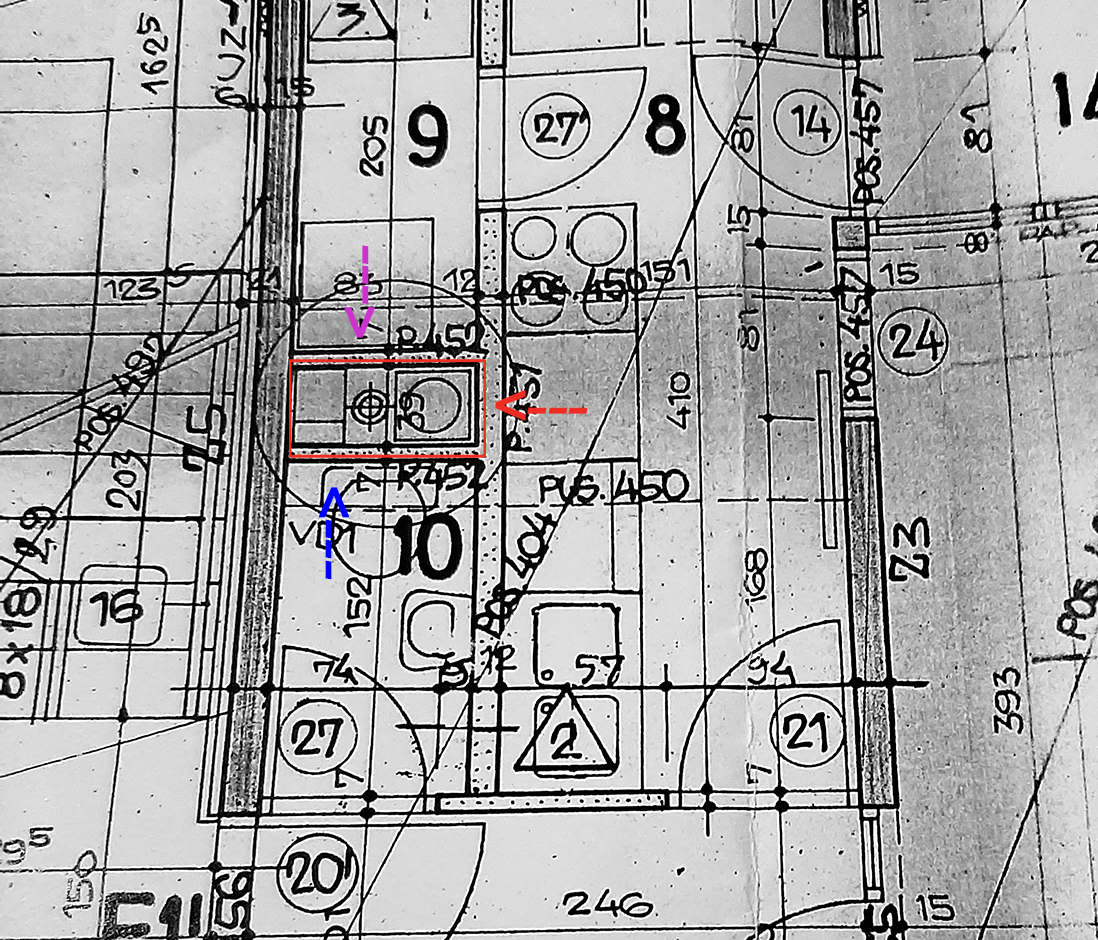

Naime, postavila sam sliku kako izgleda ventilacioni otvor u stanu koji smo uzeli i koji treba da se renovira. Taj ventilacioni blok se nalazi izmedju kuhinje, malog toaleta i spajza. Iz toaleta postoji okrugli ventilacioni otvor, iz spajza velika drvena kao vrata na zidu (ako treba nesto da se popravljaju cevi da se ne bi busio zid) a iz kuhinje nema otvora.
Problem je sledeci: neki komsija (barem jedan) je ocigledno iz kuhinje u taj zajednicki prostor izveo otvor za aspirator (oznacila sam na slici crvenom strelicom) i to toliko smrdi da je to strasno - neverovatne kolicine zaprski u najmanju ruku.
Prethodni vlasnici vidim da su pokusavali da zasilikoniraju i otvor u toaletu (plava strelica) ali i ta vrata iz spajza (roze strelica), ali i bez obzira na to - strasno se oseti.
Iz toaleta je samo obican plasticni ventil sa onim rotirajucim krilcima a vratasca iz spajza su neka krs drvena.
Treba mi savet, sta da stavim na otvor u toaletu i kako i sa kojim majstorom da sredimo veliki otvor u spajzu da ta isparenja nikako ne bi dolazila u stan. Koje vrste ventila postoje za toalet a da zaista radi posao, i kako da zadihtujem vrata?

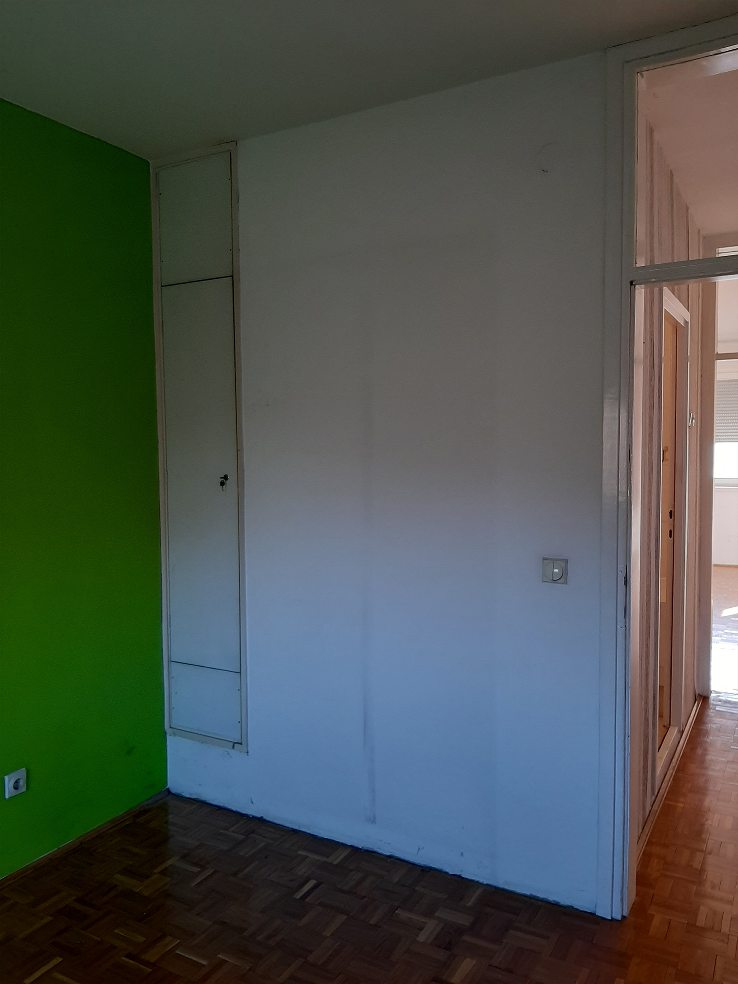

PVC vrata bi mi odgovarala. Raspitacu se za tu varijantu, pogotovo sto takav otvor ima i u decijoj sobi samo se tamo ne osete ti mirisi.

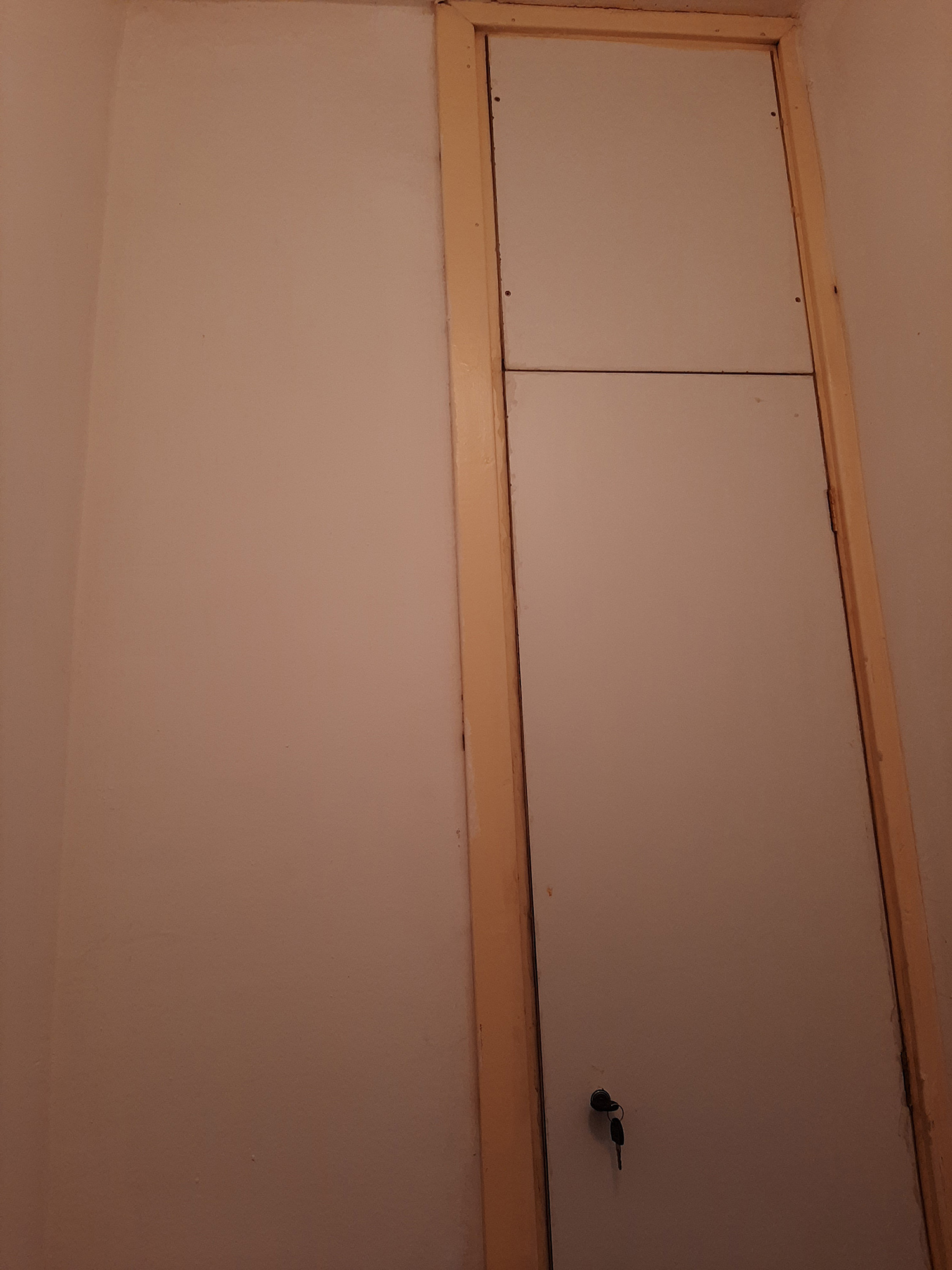

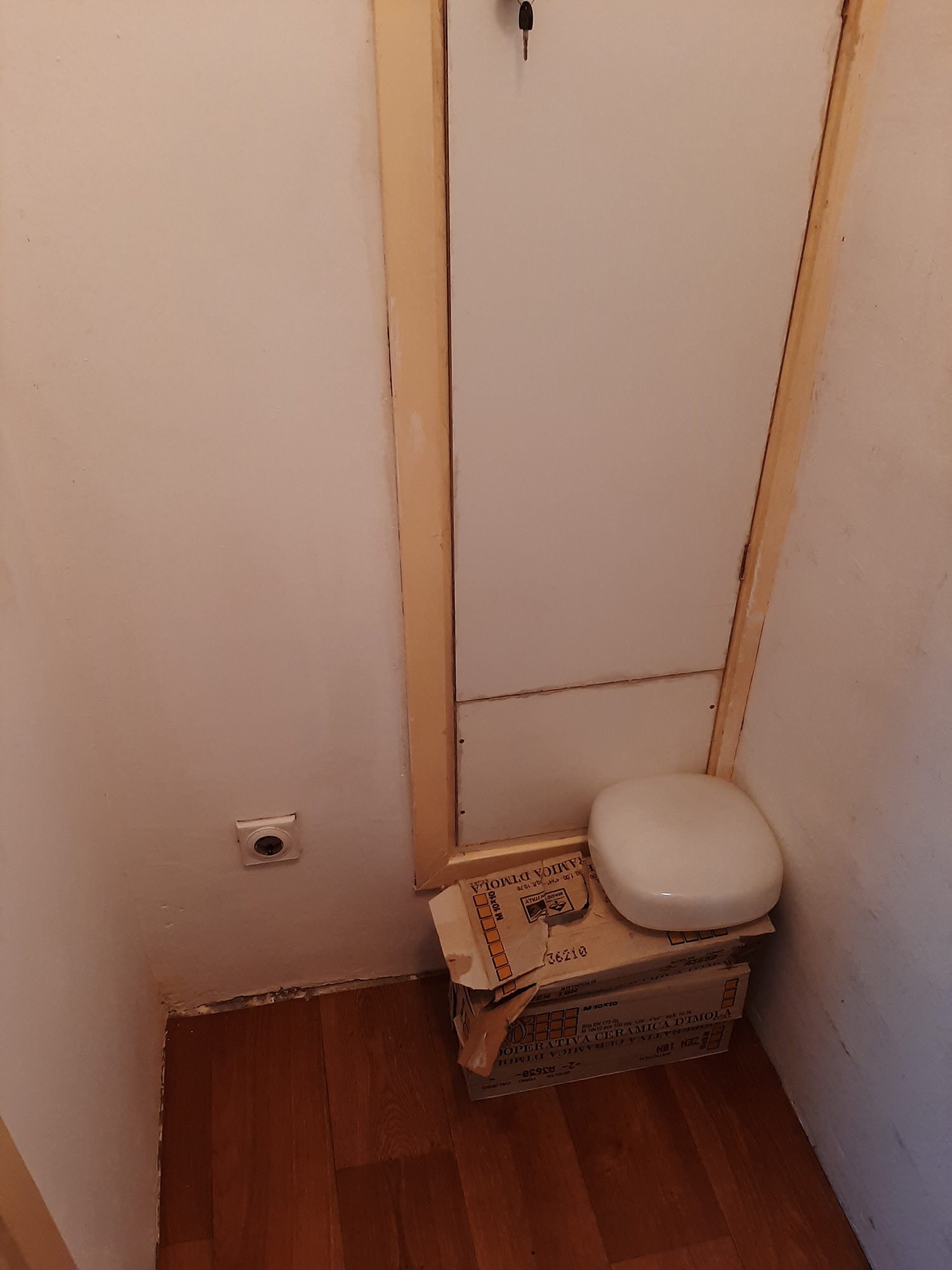

Bogami ovo je skoro od poda do plafona revizioni otvor. Evo slika iz spajza i decije sobe. A stavila sam i sliku vent otvora iz toaleta

Ovo je baš extremno . Koji je to kraj BG ?
