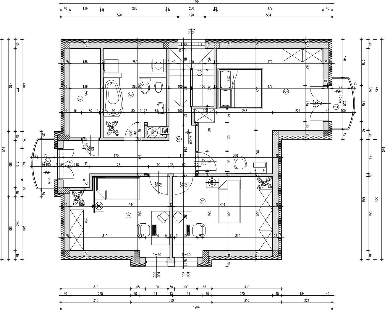

Evo konačno da dođem do kakvog-takvog rešenja za projekat kuće pa reko' da podelim sa vama, ako nekome treba neka se slobodno posluži.. Laughing out loud a vi dajte svoje predloge i mišljenja..
Ovo sam sam crtao (bez pomoći arhitekte..on će dobiti predlog projekta koji ćemo zajedno da realizujemo ali prvo sam morao sam da vidim kakav bih raspored želeo), pa ćete sigurno naći neke greške, a i dimenzionih oznaka sigurno ima previše i nebitnih, ali to je automatski odrađeno da ne bih morao ručno deo po deo..

Ja sam tip osobe koja "voli" da kritikuje i retko da pohvali jer po meni dobre stvari se podrazumevaju ili sve sto ne iskritikujem to je solidno ili dobro.
Ujedno sam tip osobe koja bas ne podnosi kritiku. Znaci zajeban tip osobe Smile
I mi smo crtali svoju kucu sto puta, kupili razne ideje, detalje itd. I onda kada sam odneo zeni koja radi na odobravanju projekata koja je ujedno i prijateljica rekla mi je da
je super raspred ali sam mogao lepsu kucu da izaberem. E kada mi je to rekla ona kroz cije ruke prodje svaka kuca u gradu.... Propadose meseci razmisljanja i priprema.
Meni je bila lepa ali covek kada masta skrene sa puta i pocne da mu se svidja i ono sto mu se inace ne bi svidelo.
Tako smo izabrali novu kucu koja je bukvalno svakoga iznenadila lepotom. Raspored smo stavili kako nama odgovara. I sada kada pogledam ranije verzije kuca stvarno mi ono izleda lose.
Trebalo je da se odvliknem.
Tako i kod tebe. Nije lose ali nista posebno sto se tice spoljasnje izgleda kuce.
Naravno odmah me je pitala gde je sever i gde je ulica pa i ja tebe to pitam.
Pravis kucu od 300m2 a kazes da su ti problem finansije Smile Voleo bih i ja da imam takav problem sa finansijama.
Terasa i tavanski prostor nece ti se znacajno razlikovati od cene kvadrata sobe.
Sve je ogromno i moze dosta manje.
Hodnik u potkrovlju velik i beskoristan.
Ostava prevelika i na sredini kuce. Ja sebi nisam pravio nikakvu ostavu. Uvek imam mesta u frizideru za teglu ajvara, krastavaca i dzema i jos po nesto. U elementima ima mesta za ulje i brasno a ostavu planiram napolju. Zasto da mi zauzima dragocen prostor u kuci?
Dnevni boravak velik i mocan. Ja bih mozda napravio malo sire. Ne volim dugacke prostorije. Za ovakav dnevni boravak moras da racunas i vecu visinu plafona. Ruzno je kada je prostorija velika a plafon nizak.
WC je odmah uz trepezariju. Bilo bi dobro da je malo vise izolovan. NIje prijatno kada gosti rucaju a ti moras na WC.
I opet ... sve je ogromno. Mozda dnevni boravak nije ali ostalo je sve preveliko s obzirom da spominjes cifru od 40.000 ovo ce biti minimum 120.000e.
Jas sam jos uvek pod utiskom "krpim se" a ovamo kuca od 300m2. Ali imati i nemati je relativna stvar.

Vlado, svaka ti je na mestu..potpuno se slažem sa tobom.
Prvobitna verzija je ustvari bez potkrovlja, ali (naravno) supruga insistira da se zbog iskorišenja prostora ostavi mesta za potkrovlje (ali ja sam delom protiv toga baš zbog finansija)..naravno, ono se ne bi odmah pravilo već kroz nekoliko (možda i 10) godina kada dečica porastu i trebaće im zasebne sobe.
Mnogo mi znači svako skretanje pažnje u dobrom pravcu i kritika pa ti zahvaljujem na tome.
Ovo naravno nije konačna verzija i biće sigurno još neka, ali ovo smo nekako prilagodili svojim potrebama..imamo dosta rodbine pa je potreban poveći dnevni boravak i trpezarija a kuhinja bi se odvojila od trpezarije nekim pultom ili šankom. WC jeste i meni problem što je baš prekoputa trpezarije ali ne mogu nigde da ga uglavim a opet mora da postoji i on pored kupatila.
Najgore od svega je što je plac prilično uzak - širine 13,5m, za ulaz u dvorište moram da ostavim najmanje 3,5m za prolaz kola, dopremanje ogreva i sl., pa mi za kuću ostaje 10m širine (na planu je 10,2).

13.5 metara sirok plac? Pitanje je da li ces dobiti dozvolu za gradnju. Kod mene minimalna sirina placa je 15 metara da bi se mogla dobiti dozvola za gradnju.
Ako ne mozes da dobijes dozvolu mozes samo da stavis neke stubove kao da si poceo nesto da gradis i da onda legalizujes. Tako ispada da ti tamo kuca vec postoji.
To mozes ako ti se komsije ne pobune i ako znas nekoga ko bi mogao to da ti sredi.
Kao sto sam vec rekao prvo moras da se raspitas kako mozes tamo da gradis.
Vidim da smo i u finansijama a i u zeljama i generalno razmiljasnju slicni.
I ja planiram za decu potkrovlje jednog dana. Veliiki dnevni boravak. Radnu sobu.
Ja sam poceo da obracam paznju na prostorije kada odem negde i razgovaram sta bi menjali ljudi koji zive u tim kucama.
Razmisljam koliko ce da me kosta grejanje. Jednog dana grejanje mozda bude enormno skupo.
Razmisljam sta kada deca odrastu. Sta ako mi plata bude 50e kao nekada....
Evo kako sam ja isplanirao posle puno prikupljenih informacija i jedno 2 godine planiranja.
http://4.bp.blogspot.com/-AmhBMMyMiGI/Uw4PywTxnUI/AAAAAAAAAF8/IHQB44ZAYJ...
http://1.bp.blogspot.com/-rrE44zdvEXU/Uw4P9EbOa_I/AAAAAAAAAGE/xS8k3rQZRG...
Kuca je 10.3 metra siroka ali meni je plac 25 metara.
Na severnoj strani mi je ulaz i garaza. Protivnik sam garaze u okviru kuce pogotovo sto imam veliki plac ali mi smo pali na spoljasnji izlged kuce. To je po meni skupo placena garaza.
http://pracownia-projekty.dom.pl/fa_morfeusz_i.htm
Dobra strana garaze je to sto je na severnoj strani i kuca je energetski efikasnija.
Na ulazu imamo mali hodnik jer bez tog malog hodnika zimi se prilikom ulaska i izlaska brze hladi kuca.
Moju radnu sobu spojio sam sa dnevnim boravkom. Obicno kada radim niko ni ne dodje a i ako dodje onda uzmem pauzu.
Ne voilm da radim u malom prostoru.
Dimenzije prostorija koje cu ti navesti je na osnovu ankete prosecnih ljudi a ne bogatasa i ljudi koji su dosta kuca promenili.
Dnevni boravak izmedju od 4x5 do 6x6.
Tpezarija 3x4 ako je spojena sa dnevnim boravkom moze biti manja.
Kuhinju smo odvojili zbog mirisa jer niko nije bio zadovoljan ko ima spojenu kuhinju sa dnevnim boravkom. Napravio bih malo manju ali tako se uklopilo a zeni je i ovako mala Smile
WC-tus smo fizicki odvojili i u prvom planu je da to bude samo WC a u potkrovlju kupatilo (zenina zelja veliko) ali posto cemo potkrovlje raditi za par godina napravili smo tus kabinu.
Veliko kupatilo jeste lepo ali ja tamo samo odem da se okupam ali zene.... Racunaj da ces morati staviti ogledalo 2x2m Smile
Dole tus je praktican ako negde zurimo onda zena zauzme kupatilo 2 sata a ja onda imam 2 minuta da se istusiram Smile
Prostor ispod stepenica cu iskoristi za bojler, kotao itd....
Spavaca soba treba da je od 14 do 18m2.
Decije sobe od 9 do 12m2.
U potkrovlju nije bitna samo povrsina vec i kubikaza. Ne secam se koliko kubika treba da ima svaka osoba.
Bitan element je i svetlost. Na juznoj strani treba da bude sto vise prozora ispod nekog listopadnog drveta.
Na juznoj strani treba da su prostorije koje se intezivnije greju jer se u njima vise vremena provodi.
Postoji sajt gde mozes da vidis kretanje sunca u odnosu na tvoj plac u koje god doba godine zelis.
Grubi proracun za dnevnik boravak je da na svakih 7m2 dnevnog boravka ide 1m2 prozora. Izracunavanje je mnogo slozenije ali se obicno svede na 1:7.
U zavisnosti od namene prostorije tj duzine boravka i vreme boravka ide i velicina prozora. Npr spavacu sobu koristis samo nocu i jos ako je na severu onda ide manji prozor.
E da i balkoni. Nisam bas ljubitelj balkona na kucama. Jedan od razloga je sto nikada necu biti na balkonu, kosta i treba ga dodatno izolovati jer tu mogu biti veliki toplotni gubitci.
Stavio sam ih iz cisto estetskih razloga jer smo kao sto rekoh pali na izgled kuce.
Ne moze se napraviti savrseno sve sa ogranicenim finansijama i pogotovo na uskom placu pa budi svestan da ces se morati pomoriti sa nekim nedostacima.
Po mojoj racunici kuca ce da me kosta 45.000e od toga potkrovlje 10.000 tako da za novac za koji bi napravio vece prizemlje ako bi bilo manje mogao bi zavrsiti potkrovlje.
m2 potkrollja ce da te kosta duplo manje nego prizemlja. Ako hoces da ustedis pravi potkrovlje. Imaces za vise kvadrata manje ploce, manje zidova, manje krova i manje temelja a kod grejanja imaces bolji efekat.
Da predjem na tvoj crtez. Sa leve strane ja bih stavio prvo WC da se ulazi iz hodnika. Onda kupatilo pa onda stepenice ali 1m a ne 1,5m siroke i tu gde je kupatilo bih stavio spavacu sobu s tim da hodnik ne bi isao do kraja vec bi tu bio zid od spavace sobe. Mozda bih stavio umesto spavace sobe kuhinju i onda bi dnevni boravak a i cela kuca bila kraca. Da, nema spavace sobe ali kuca bi ti bila toliko kraca da bi za tu ustedu mogao gore da zavrsis potkrovlje,.
U potkrolju umesto kupatila bi bila spavaca soba, umesto velikog hodnika kupailo i dve ogromne decije sobe.
Ali racunaj da ce deca jednog dana da odu i tebi ce ostati kuca od 300m2... i sta onda...
Ovo je samo moje misljenje. Oko ovakvih stvari mislim da nema raprave sta je bolje a sta ne jer svako sebi gradi i svako zna sta mu je bolje.
Ovo su samo ideje, nekome glupe nekom ne.
Ako tebi odgovara to ne znaci da meni odgovara a za tvoju kucu meni odgovara sve sto tebi odgovara (uf, zajebana recenica)
Veoma je nezahvalno nekome savetovati ovako nesto jer svako ima drugacije zelje, prohteve, navike i finansije....
Da ne bude posle par godina "bio sam budala sto sam poslusao tamo nekog Vladu sa foruma" ...

Svaka čast na opširnom pojašnjenju i savetima.
Prvo, tvoj raspored mi se baš dopada..čak šta više dosta je približno tome šta sam i sam zamislio, ali bi naravno uveo nekoliko prepravki po svom ukusu.. Smile
Meni garaža isto ne ide u delu kuće ali sve više razmišljam i o toj varijanti jer treba misliti na zimu i snegove..kada zaveje sneg a garaža se nalazi iza kuće ili na kraju placa treba tih 20-30m (meni je dužina placa 40m) i počistiti da bi se došlo do kola.. I još nešto mi nije poznato..da li se garaža koja je ovako kao tvoja "u kući" računa kao stambeni prostor ili kao pomoćna prostorija?
Nisam napisao pa dodajem..ulaz je na istočnoj strani, dnevni boravak, trp.i kuhinja su na severnoj.
Ja sam u naselju pa je koliko sam se raspitao (a tako stoji i u Pravilniku o opštim pravilima za parcelaciju) minimalna širina parcele 12m. A kuće su "linijske" ili "redne" ne znam kako se stručno to naziva..t.j.jedna do druge u nizu..leva strana je skroz do komšije a desna služi kao ulaz u dvorište..
Kao što sam i napisao..prvobitan plan je bio da se gradi samo prizemna kuća, ali onda bi zauzeo veliku površinu placa a opet bi taj veliki tavanski prostor ostao neiskorišćen i prazan.
Zbog toga bih ja da u potkrovlju imam samo dečije sobe i kupatilo (da kada budu tinejdžeri mogu na miru da spavam u prizemlju ako prave žurku Laughing out loud ), a dole dnevnu, trpezariju i kuhinju sa ostavom, wc "za hitne slučajeve", kupatilo i spavaću i eventualno radnu sobu koja dok se ne sredi potkrovlje može da služi kao dečija soba. Naravno pretsoblje (hodnik) mora da postoji.
Probaću da složim još neku verziju pa ću postaviti i nju.
