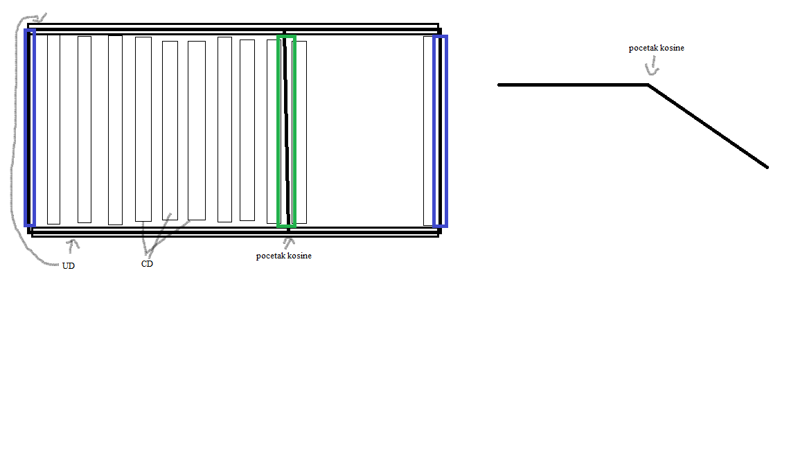

Imam jedno pitanje, da li se na mestima gde su plavi pravougaonici stavljaju ud ili cd profili (ako se stavljaju ud onda se donja ivica krivi na gore?) i na prelazu (pocetku kosine) jel se stavljaju 2 cd profila jedan do drugog ili ima malo lufta, ako se stavlja jedan do drugog kako se onda distanceri ucvrscuju sa obe strane cd profila?
