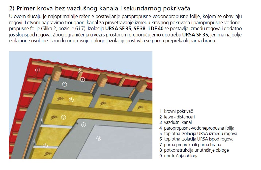

Planiram da pocnem potkrovlje treba mi dosta saveta...
kao prvo najveca dilema je u ome da li da skidam krov s obzirom da krov nije podascan znaci crep se vidi iznutra
1 opcija je skinuti crep pa staviti paropropusnu foliju ,kontra letve i letve i onda vratiti crep....koliko bi majstori uzeli za posao dovde otprilike
onda dolaze krovni prozori stavio bi velux 4 prozora
zatim izolacija iznutra mineralna vina 12 cm s obzorom da je toliko debela greda, zatim drugi sloj mineralne vune od 10cm izmedju metalnih panela razmaka 40cm.
i na kraju se zalepi folija(parna brana) za panele i na kraju gips ploce.
da li je to najbolje resenje otprilike kao ovaj snimak http://www.youtube.com/watch?v=RtwlQ6a6nDE i ako moze savet bez koliko para da ne krecem u ovo
2 opcija je bez skidanja crepa znaci da se se paropropusna folija ide oko greda kao na ovim slikama
http://www.samsvojmajstor.com/portal/sites/default/files/screenhunter_02...
http://www.samsvojmajstor.com/portal/sites/default/files/detalj-sanacije...
onda koliko ja shvatam gubi se prostora izmedju rogova tako da mora tanji sloj mineralne vune, tako da bi tad izmedju panela morao deblji i onda sve kao i u prethodnom slucaju,..
E sad stvarno bi mi mnogo znacili saveti ko se razume sta da radim ...koliko bi me skuplje kostala prva opcija...i dal je bolje tako raditi ili moze i ovako
i ako neko moze odokativno da mi kaze kolko bi para trebalo za jedno koliko za drugo

Ako bi sagledao kvalitet i
Ako bi sagledao kvalitet i trajnost radova onda dileme nema izmedju opcija , jer je jedino trajno i kvaliteno resenje opcija 1 . S tim da debljina kontra letve ne bi smela da bude tanja od 8 cm ali da kroviste bude uradjeno u " ventilisanom sistemu " Cena za ruke za ovakav poduhvat je oko 10-15 e /m2 . Opcija broj 2 je vrlo rizicna i skupa s obzirom na kvalitet i trajnost izvedenih radova a da ne pominjem kako bi se tu gradili krovni prozori .
Sto se tice izolaterskih i gipsarskih radova racunaj na 2-4 e/m2 izolacije i 4-8 e m2 za gipsarske radove . Naravnp treba racunati i na elektricarske i eventulane druge instalaterske radove ( grejanje , vodovod ...) Pa ugradnja prpzora i vrata , eventualne zidarske radove , podopolagacke .....
U celu kalkulaciju treba dodati i limarske radove na opsivu krovista , preradi oluka ....

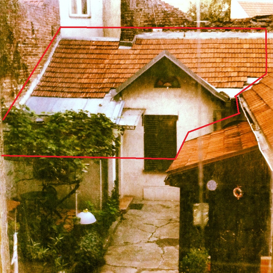

Pripremam se da zamenim krov na kucici povrsine dvadesetak kvm. osnova kuce je 7,5 x 3 (u jednom delu 4,5) metra. Krov je na jednu vodu sa jednom badzom. Kvadratura krova je oko 30kvm. Krov je trenutno pokriven crepom. Crep je vidljiv sa tavana a mestimicno je razvucen terpapir ispod crepa. Nekisne ali izgleda vrlo amaterski uradjeno.
U renoviranju kucice resio sam da skinem karatavane, ocistim grede i ostavim punu visinu prostorije od poda do kosine krova. U jednom delu bih podigao galeriju za spavanje.
Da bih sve ovo postigao moram da dobijem izolovan krov sa gips plocama iznutra. Eventualno podignut za oko 50cm na visoj strani.
Interesuju me svi predlozi za materijal koj je povoljan za pokrivanje krova kao i predlozi za izolaciju. Napomena je da kucicu koristim uglavnom leti pa mi nije neophodna izolacija kakvu bih zahtevao u objektu u kome boravim tokom cele godine. Hvala unapred Smile

Pametno sto ces da podignes
Rott
Rott's picture
Registrovan dana: 17/11/2012
Pametno sto ces da podignes višu stranu, jer mi ovako nagib izgleda suviše mali (trebalo bi min 30 stepeni). Takođe mislim da grede nisu odgovarajuće s obzirom da izgleda da se je krov ulegao.
Pročitaj ovo, tu je sve detaljno i ispravno objašnjeno, ako imaš nekih pitanja pored toga pitaj slobodno:
http://www.gradjevinarstvo.rs/TekstDetaljiURL/Izolacija_potkrovlja.aspx?...
