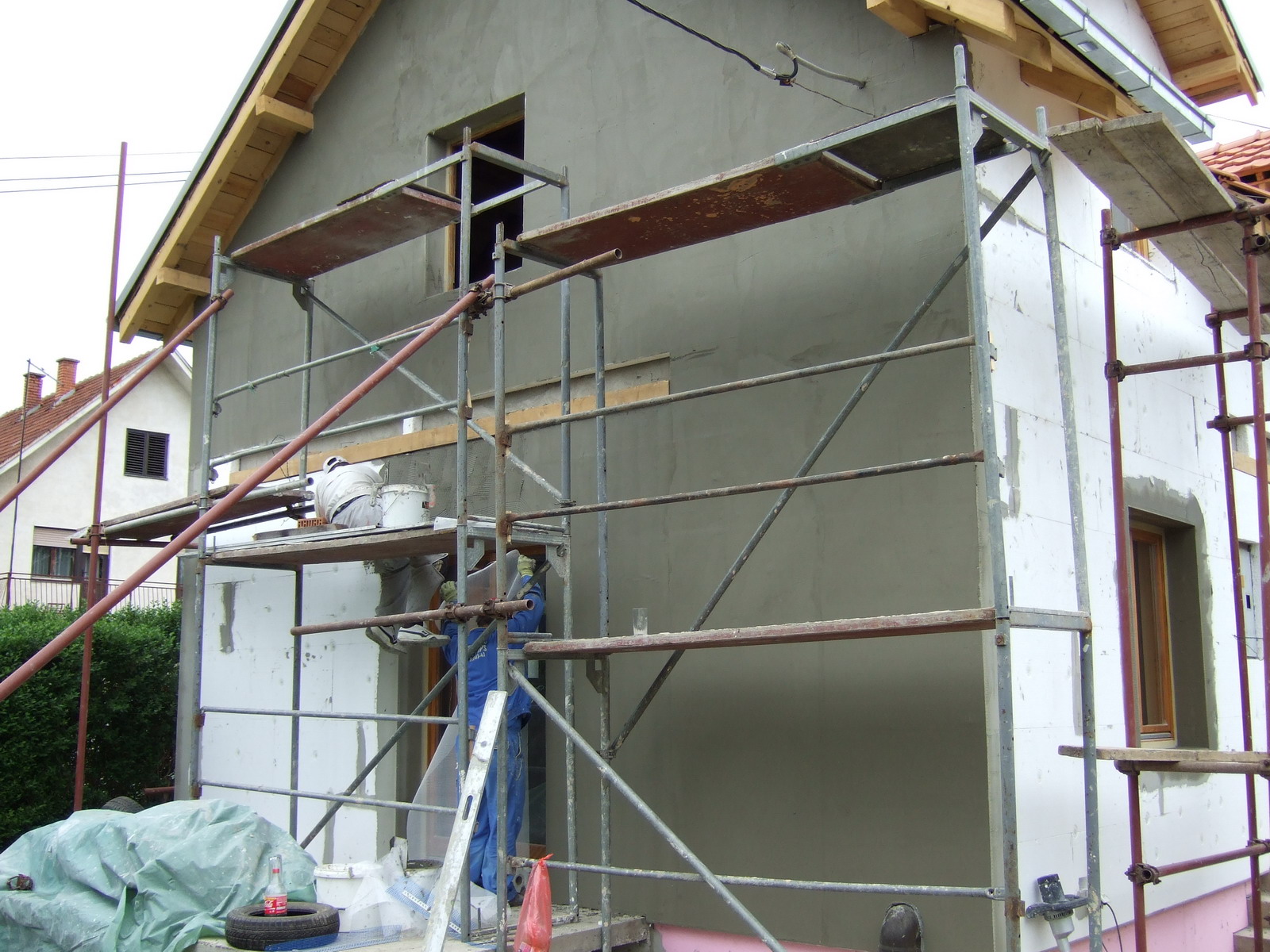

Ovo je 9. radni dan. Majstori rade od 7 do 17h. Ekipa uigrana, profi tesar i 3-4 pomocnika, kako koji dan. Pauza za dorucak od 15-ak minuta i za kafu oko 14h.
Do sada je na materijal otislo oko 2700E, a sa majstorima sam dogovorio za ruke 1500E.
Pored toga, narucio sam drvene prozore 100x120cm po 120E.
Jos nesto, otvaram treci prozor umesto ovog malog iznad terasnih vrata.
