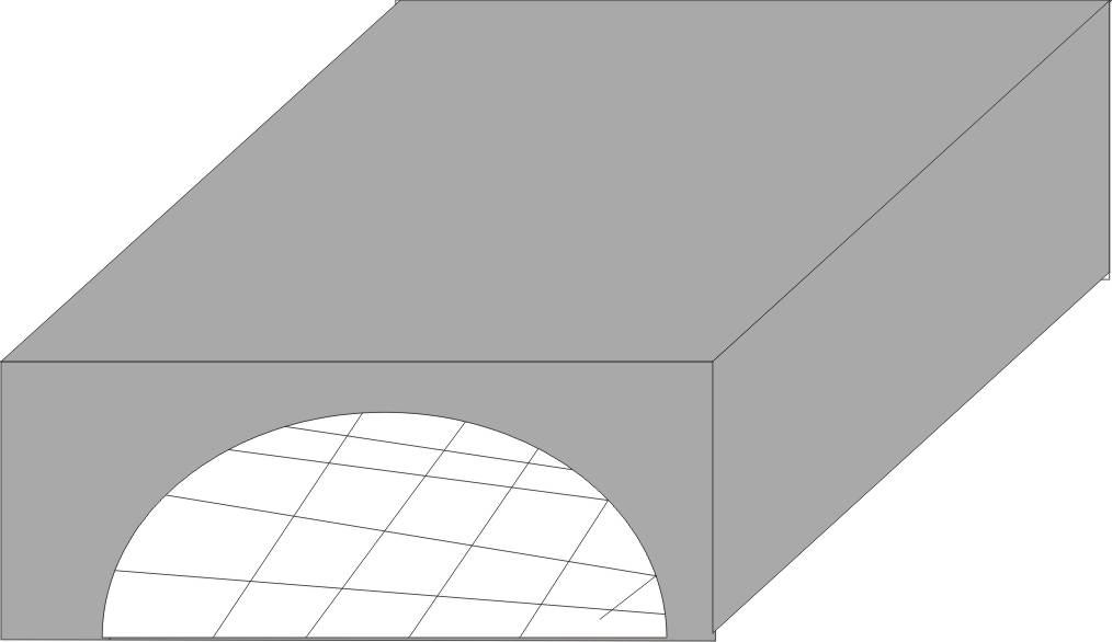

Ovih dana , trebao bah da uradim ispunu stiroporom izmedju greda u potkrovlju , pre nego sto postavim spusteni plafon . E tu je i problem, Cuo sam svojevremeno da se striropor i stirodur mogu seci vrlo precizno
zgrejanom zicom (struja). Voleo bih da osim sto je funkcionalno bude i tacno iseceno , bez obzira sto se posle nece videti.Mislim da ce ako nista drugo biti manje otpadaka i letecih pahuljica

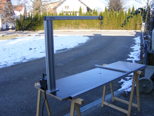

Svaki savet je dobro dosao, a ako neko zna , naravno i seme za navadenu napravu :nes2

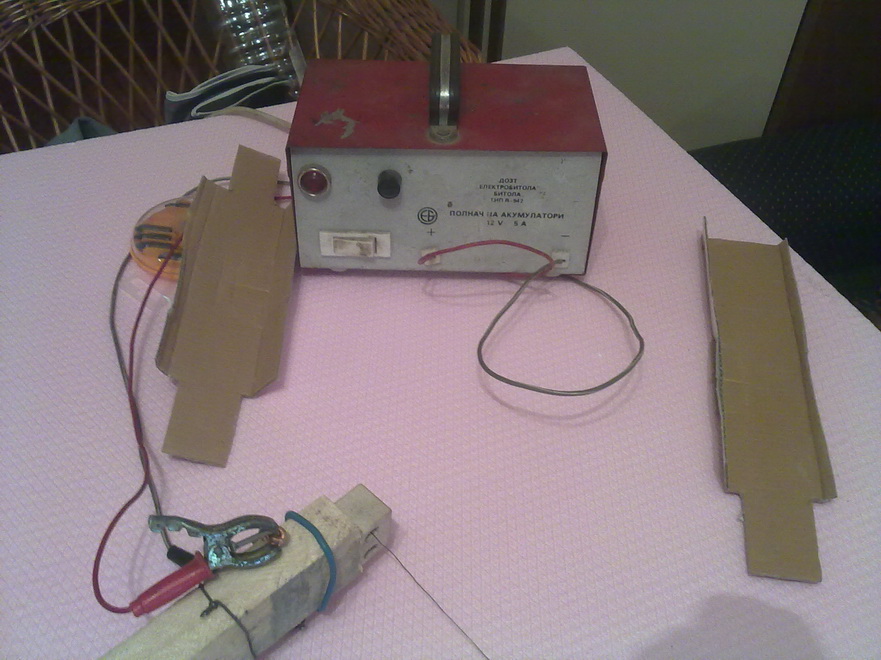

Nabavi punjać za akumulator , još bolje ako ima preklop za 6 V . Drugu stvar bez koje takođe neće poduhvat da ti uspe je " cekasova " žica koja bi u ovom tvom poslu rezala stiropor .
Zategni žicu u neki ram , obavezno elastičan , ali ne previše . Ram mora da bude elastičan da bi stalno držao žicu zategnutu ,koja se prilikom zagrevanja produži i olabavi .
Zagrevanje vršiš na taj način što propustiš jednosmernu struju kroz žicu .

imas jos jedan nacin koji ja znam .kod nas ima testerica za stiropor
koja se stavlja na ubodnu testeru i seces

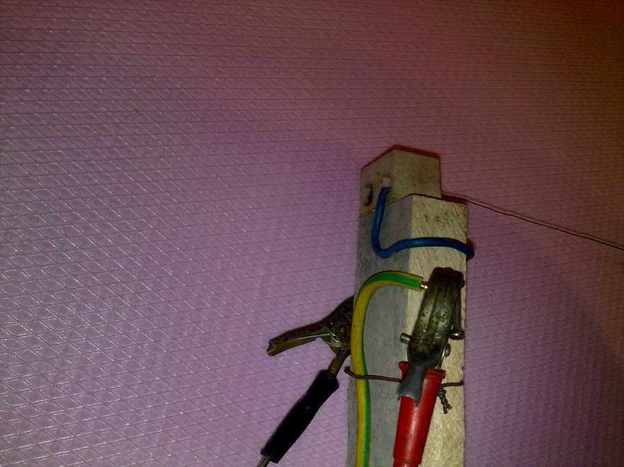

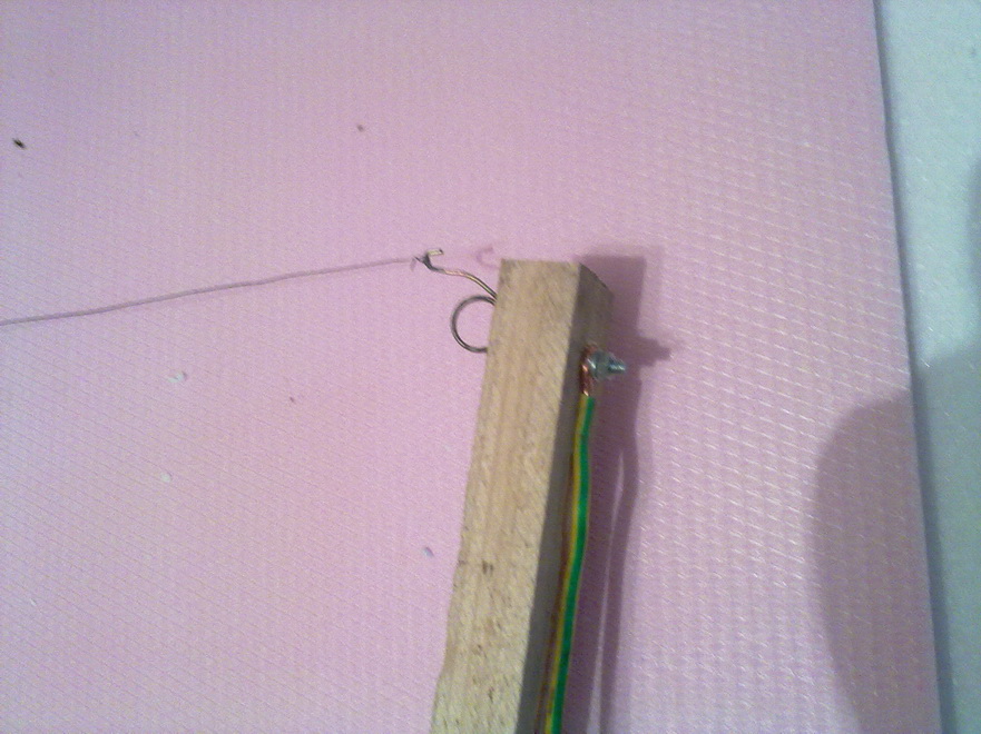

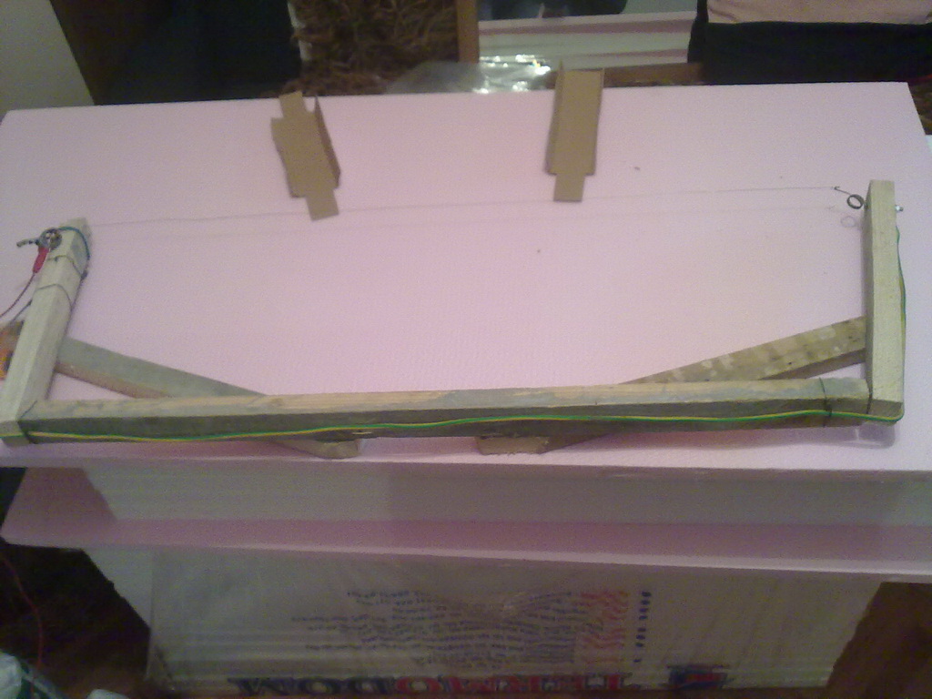

Pozdrav za sve, hvala na savetima u svakm slucaju. Citajuci , , zadnje dve poruke (TheEnd-a i bodare ), malo sam se iznenadio. Ali evo
u krvnom delu imam dva okrugla prozora oko kojih sam mislio da isecem krugove .Znaci nista posebno , i nemoj da zuris , sa ocenjivanjem .Tvoja poruka imala je blago arogantn ton. Lakse bi bilo da si pitao gde mi to trebaju elipse i krugovi za popunu izmedju greda.Nadam se da je sada sve uredu , da sam ti razjasnijo.
PS budi takticniji,
Pozdrav i za bodaru
Sto si ti nervozan covek , nemj citati nesto sto te nezanima osim da bi mozda malo kritikovao.I za tebe pojasnjenje.
Na pakovanuju 25 gr. (srednje tvrdi stiropor ) stoji pored gramaze
i dopuna "Stirodur za podloge".
Hvala svima koji su mi pomogli savetima.Inace kod mene je najbolje proslo secenje sa direktno povezanim trafoom, napona 13,8 V.Koristio sam cekas zicu iz stare grejalice.Drzac za cekas je bio ram od starih skolkih kompleta za tehnicko obrazovanje,a za izolatore sam kristio
leramicke klemne.
