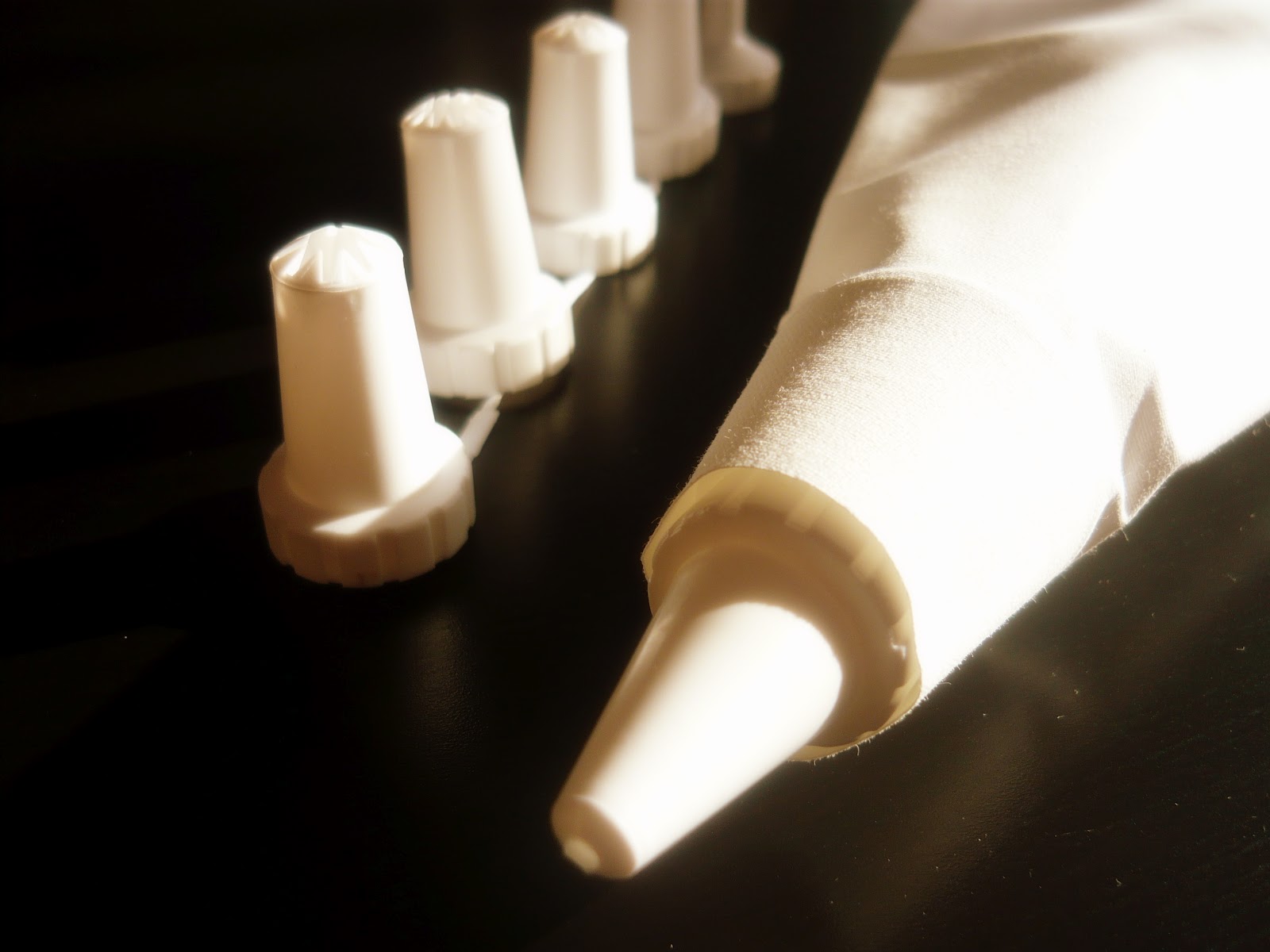

Fri, 10/01/2014 - 15:00
Pistolj za silikon
#178
Motomanijak
Motomanijak's picture
Registrovan dana: 18/07/2012
@ wladosh:
Mozesh da koristish pistolj za silikom i da sa njime pazljivo i precizno fugujesh,to je po meni najbolje resenje.
@ sandi1406:
Ja sam lepio obicnim prosejanim peskom. Samo shto sam crepove sa donje strane umakao u cementno mleko i zatim lepio malterom z betonsku stazu. Interesantno je da drzi neverovatno,morao sam da skidam crepove koji su ispali krivi i da ih zamenim sa novim. Mnogo sam tesko skidao crepove i malter,cenim da je cementno mleko odigralo vaznu ulogu u tome.
Sat, 11/01/2014 - 10:58
pištolj za silikon i fuge
#179
wladosh
wladosh's picture
Registrovan dana: 07/10/2013
Pa , kapacitet pištolja je suviše mali.
Jedno punjenje bi mi bilo dovoljno samo za oko jednog - dva crepa.
Ne znam ima li nešto veće , kao ono za torte...
http://2.bp.blogspot.com/-SBIMBqza9-w/T7JAIMEiZYI/AAAAAAAAGc0/nTPDeSqTRP... samo veće.

Sat, 11/01/2014 - 20:11
na ovakav sam pistolj
#181
Motomanijak
na ovakav sam pistolj mislio.
http://static.kupindoslike.com/Pistolj-za-silikon_slika_O_2903053.jpg
mada i ova punilica nije teska da se napravi.
