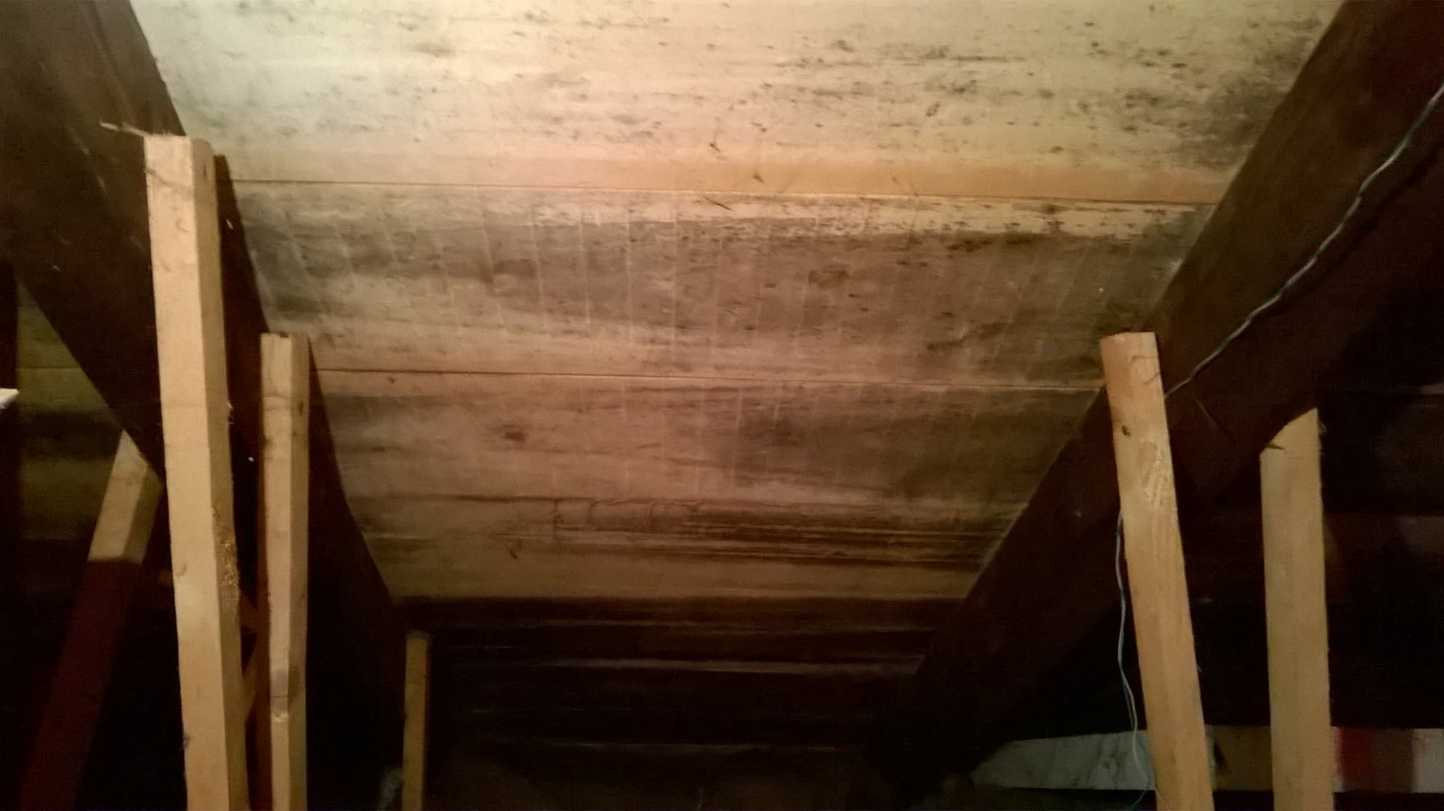

Kako se polemika razvija
#37
Kako se polemika razvija ispašće da Vi imate u stvari provetren krov koji je apsolutno paropropustan Smile . Ja sam Vam krajnje dobronamerno ukazao i na greške i na propuste i na ono što su Vam potencijalne opasnosti . Sve ostalo je na Vama , i kako ćete i dali ćete išta uraditi ili ne . U Banatu bi kazali "Tvoj tavan , tvoj letra , penji kako hoćeš " .
I sad još jedno pitanje čemu je ta razmak na daskama kad je iznad te daske , ter papir koji je parozaptivan materijal ???

Potkrovlja kao vaše uglavnom izgledaju kao na slikama , samo što je ovde umesto ter papira upotrebljena "Al folija "
