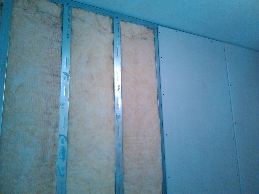

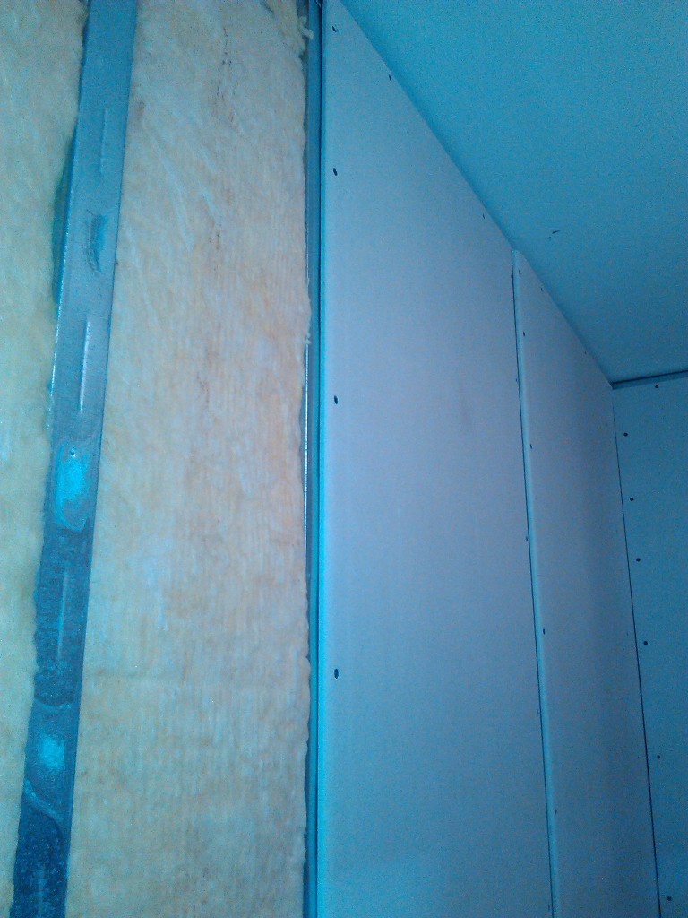

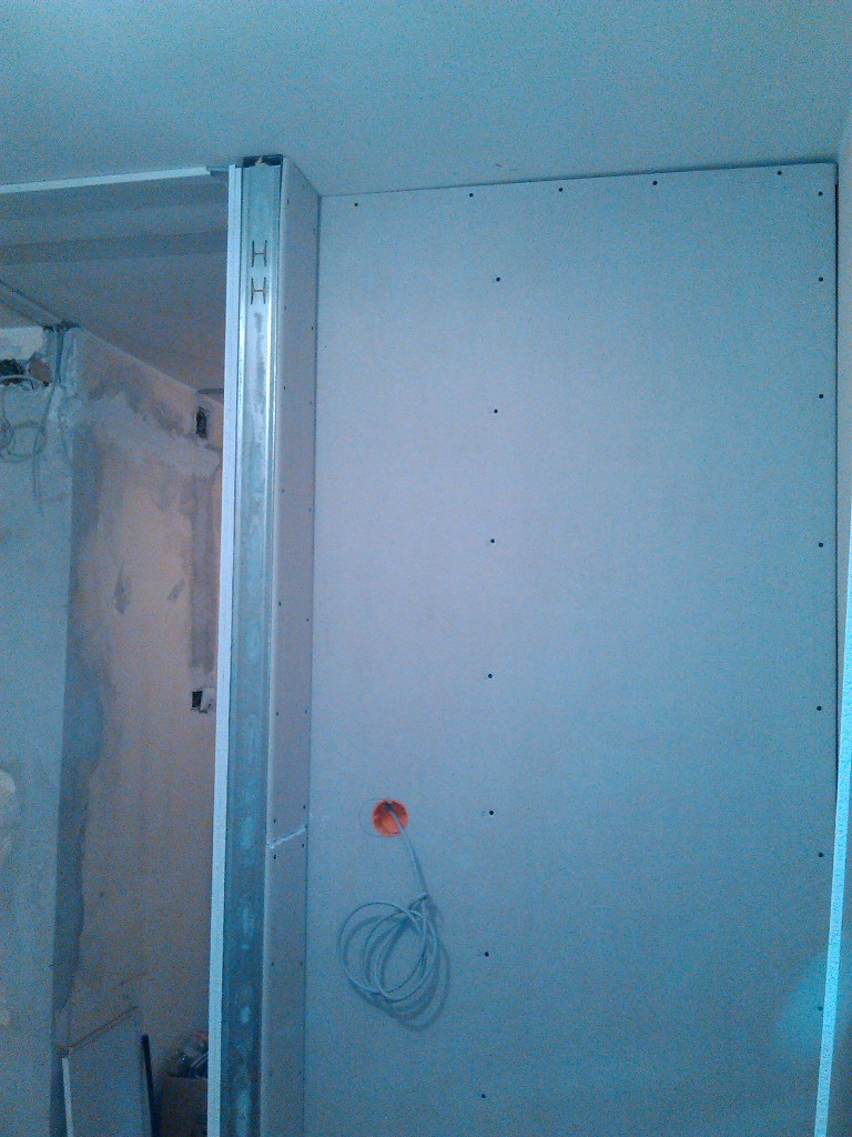

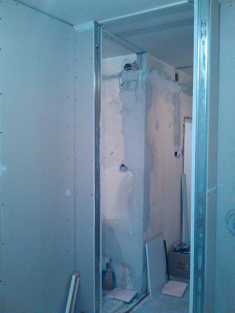

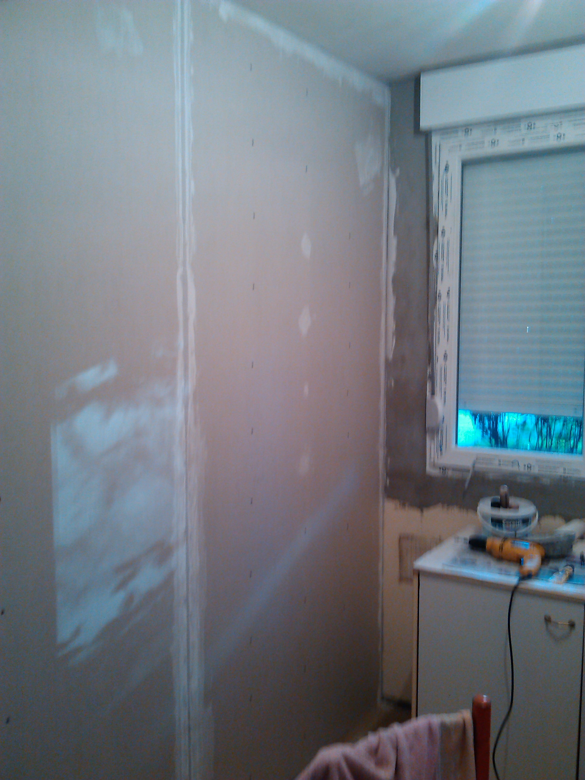

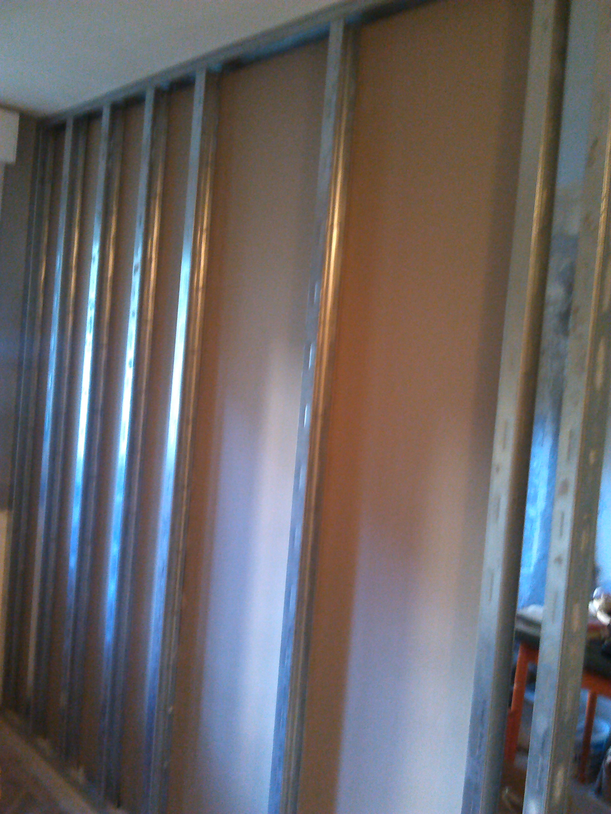

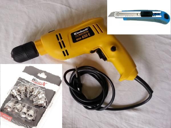

Zid gotov Smile za prvi put zadovoljan. Od alata koristio einhell busilicu, womax nastavke tj pinove za gips ploce i skalpel. Naravno i jedan pomocnik je uvek bio prisutan pogotovo sto sam uzeo ploce od 2.6m pa je bilo tesko manipulisati u malom prostoru Wink Ove sastave odnosno uglove sam odradio kako je Knauf objasnio u tehnickim listovima.
Profili i gips ploce su Knauf i svaka preporuka za iste. Morao sam da dokupim jedan domaci CW profil (Lafarge) i malo se namucio (vrlo moguce zbog amaterskog alata) Takodje sa Knauf vijcima je sve islo lagano, posto mi je naravno i toga zatrebalo na kraju Smile morao sam malo da dokupim u lokalnoj radnji i sa njima je bilo teze raditi. Knauf srafovi su prilicno ostriji i lakse prolaze kroz metalne profile. Evo slicica...
