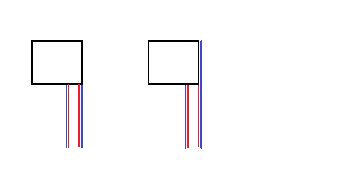

Pozdrav svima,
Hocu da uradim zid od GK ploca, na cosku je vertikalni betonski serklaz 25x25cm, dole sam napravio skicu sa 2 opcije (pogled odozgo, crno je serklaz, GK ploce su plavo/crveno). Zelim da zid bude dupli sa obe strane (duple GK), pitanje je kako je najbolje postaviti ploce:
1. obe su unutar zida, tj. GK ploca zavrsava na ivici zida sa unutrasnje strane
2. spoljna GK ploca prekriva betonski serklaz, kako je u ovom slucaju pricvrstiti za beton (lepiti ili tiplati direkt na beton?)
Nadam se da je jasno, hvala na pomoci!

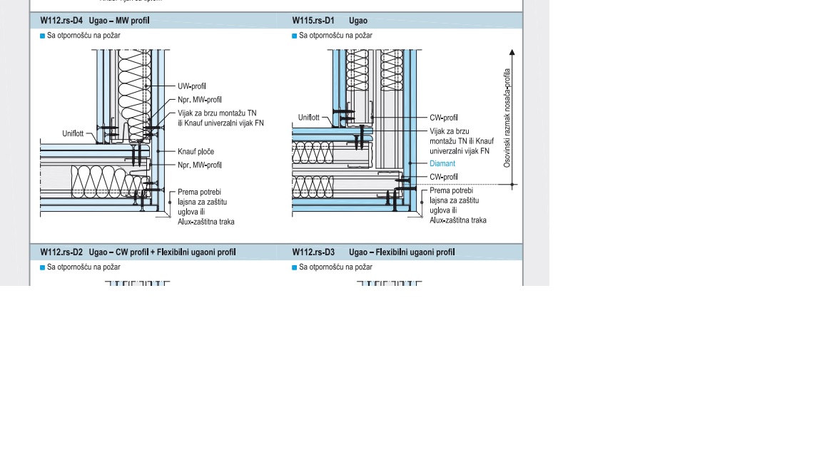

@mmarkez88 Obzirom da je
#140
milanlaki
milanlaki's picture
Registrovan dana: 20/05/2013
@mmarkez88
Obzirom da je najuzi UW profil od 5cm kada na isti dodas barem po jednu GK plocu debljina ce biti min 7.5cm. Ako zelis bolju zvucnu izolaciju i cvrsci zid onda ides na 2 ploce sa svake strane i dodjemo do 10cm debljine takvog zida. Lično preporucujem da ides na 2 GK ploce sa svake strane.
Ima razlicitih tiplova za GK ploce i oni bi mogli da nose kuhinjske elemente, ali ja sam konkretno dodavao poprecno profil u onoj visini gde cu kaciti elemente (kao ojacanje. Verovatno da i ne mora, ali eto ja sam tako uradio)
Sto se tice zvucne izolacije to je nauka za sebe i ne bih preporucivao da ides mnogo daleko, ubaci kamenu ili mineralnu vunu i to je to. Postoje one ispune namenjene za zvucnu iolaciju (tipa azmofon) ali mislim da time neces dobiti nista specijalno na ovakvom zidu.
Ugao sam pravio kao na slici u prilogu pa vidi mozda dobijes neku ideju. Slika je preuzeta iz Knauf kataloga dostupnom za preuzimanje na netu.
