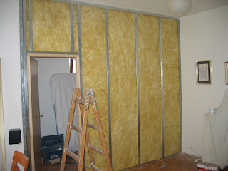

e polako se napreduje. trenutno pripremam za postavljanje GK ploca na plafon. uskoro cu da postavim slike i toga. pa onda malo betoniranja onoga sto je razbijeno za kanalizaciju.
pitanje-
sta da stavim za zvucnu izolaciju zato sto mi se iz stana pored sve cuje, preciznije sta da stavim izmedju zida i GK ploce koja ce da dodje na taj zid?

za izolaciju: na potkonstrukciju od čel. profila mineralna vuna pa šrafiš gips

evp nekih slikica u toku radova postavljanja GK ploca.ako neko ima neki savet ili primedbu , sve je dobrodoslo.

cico
cico's picture
Registrovan dana: 26/02/2011
ne vidim razloga za ove drvene grede ..trebao si metale da stavis unakrsno .. sem toga pogresno su stavljeni metali na razmak od 62,5 cmm...na plafon se stavlja razmak 50 cm a na zid 62.5 cm...ali ploce si slozio kako treba da sastavi idu na T

stafle sam vezao u plafon za grede sa extra velikim vijcima i cd profile sam vezivao onda za stafle sa sidrima i tako izveo nivelaciju. ne razumem kako mislis da metale stavim unakrsno.

cico
cico's picture
metali se na plafon stavljaju unakrsno bas kao sto si ti uradio sa staflama..
gornje stavljas po potrebi do 90 cm razmaka i stavljaju se na UD metal i vezes ih za plafon visilicama ili fiksnim vezacima..zavisi od visine na koju spustas..a donje okrenes kontra na razmak od 50 cm i oni idu u UD...vezes ih unakrsnim spajalicama za gornje metale
Imam primedbu na razvod vode.Suviše visoko su postavljene cevi, tako da postoji opasnost od bušenja pri nekim naknadnim radovima oko montaže bilo čega špo treba da stoji na zidu.
Pravilo je da se cevi postavljaju nisko pri dnu zida ili da razvod ide po podu pored zida u zavisnosti od mogućnosti.
Takodje mi se ni izbor materijala ne dopada.Ja sebi nikad ne bih radio instalaciju sa Peštanovim materijalom.

primedbe uzete u obzir ali sada kad sam vec ovako uradio nema popravke za sada sve drzi kako treba, videcemo da li ce da se pokzuju pukotine kad se izgletuje, jesam se malo vise namucio ali covek se uvek uci, zar ne,heheheh. a sto se tice razvoda cevi,sta da mu radim, tako je kako je. barem sam sve slikao i znam tacno gde su mi cevi pa nece valjda doci do busenja istih jer znam na kojim polozajima se nalaze ali znacemo za ubuduce
