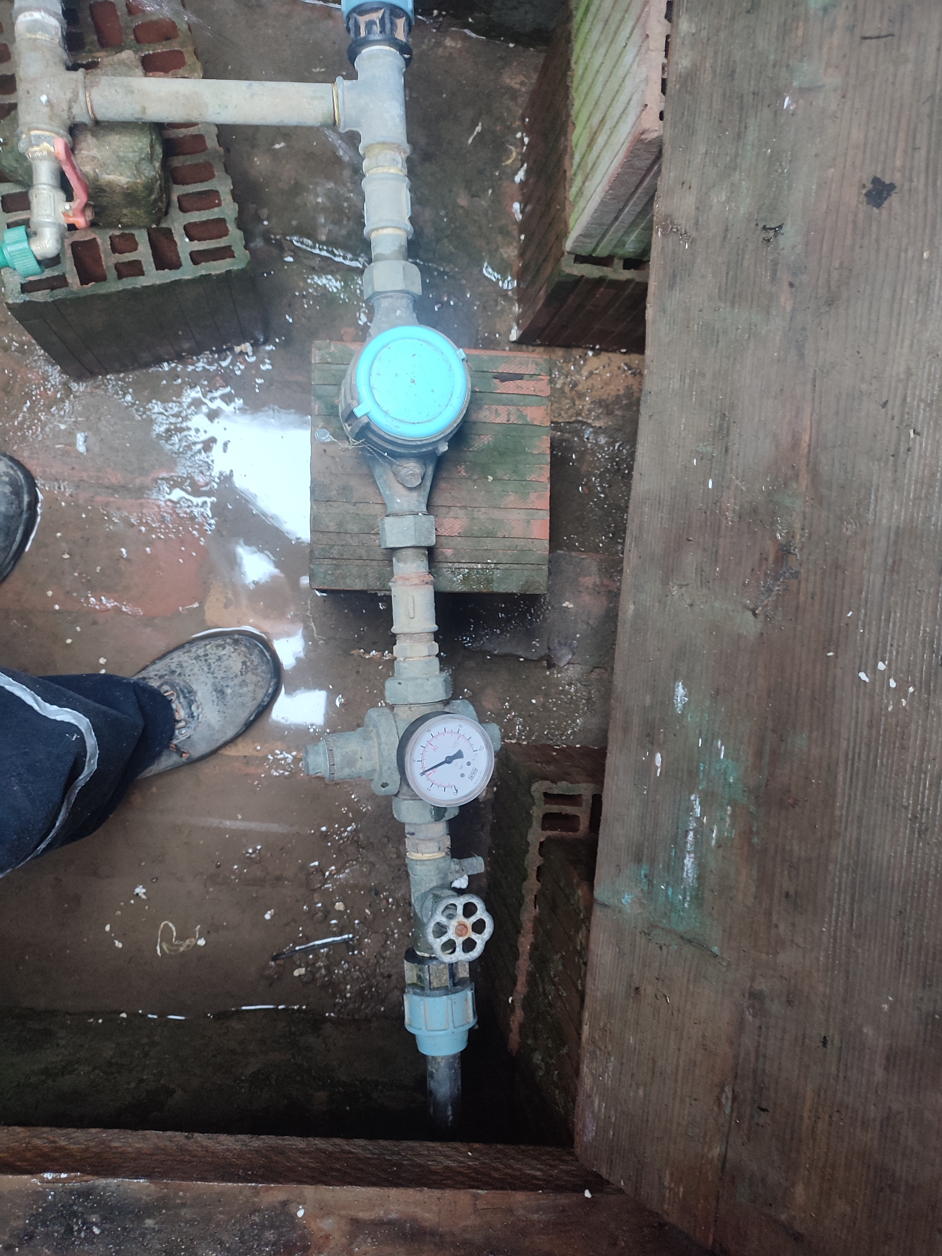

Posto mi na vikendici pocelo u kupatilu da se smanjuje pritisak i sve to krenuo sam da trazim problem.ispirao sam cevi al i dalje je slab pritiska .U kuhinjskom delu je pritisak ok.Pretpostavljam da mi je negde u instalaciji kupatila smanjenje.Al posto imam u sahti pre vodomera namesten regulator pritiska zanimam me jedna inaformacija.Na regulatoru postoji manometar na njemu namestim 3 do 3,5 bara pri svim slavinama zatvorenim.Tako se podesava na onom tockicu za podesavanje pritiska ako negresim.Ako sada pustim vodu na slavini da li na manometru na regulatoru pritiska treba da pada pritisak tj kazaljka pada na skoro ispod 1 bar.Kad se slavina zatvori manometra se vrati na 3 bara .E sad je l to tako normalno ili ?
Нормално је и то указује да је за главну напојну цев употребљена пола цола цев а не три четврт. Тако се мануфестује појава кад је лоше изведена инсталација, као што многи раде, "ма може све са пола цола", да се уштеди на материјалу.

ne nije pola cola dolazi okiten u sahtu i ide 3/4 ventil ,regulator pritiska ,vodomer pa onda dalje prema kuci je 3/4.evo slika ovako neznam nemogu da je okacim ovde.
https://imgur.com/QAZxVbL
Колико успевам да видим на фотографији све до водомера је инсталација пола цола, јер има на свим спојевима у том делу убачена редукција.

Nemogu da tvrdim posto je to majstor pre radio neki , al koliko znam prvi taj ventil je 3/4 i taj ventil za redukciju pritiska je 3/4.E sad kakoje spojeno izmedju neznam al cim odem na vikendicu cu da proverim te spojeve od koliko su. A vodomer je od 3/4 zar ne ili.

Ne znam gde se vide redukcije, kad se vide sve mufovi i duple niple, ali ok.

Pa i meni lici to sve da je 3/4
Могуће да сам погрешно проценио, јер сам имао у виду да је овакав тип регулатора уграђен https://imgur.com/a/4Cs3LK1
