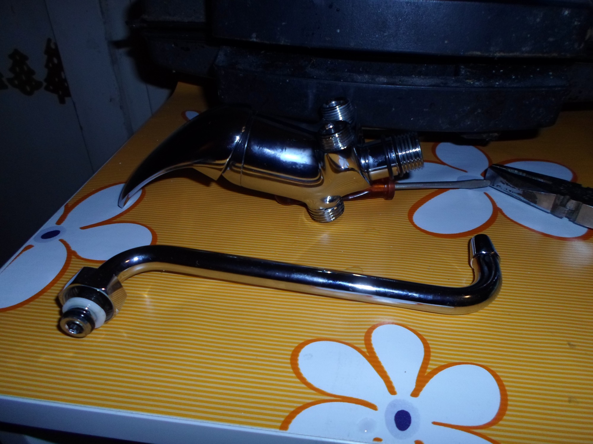

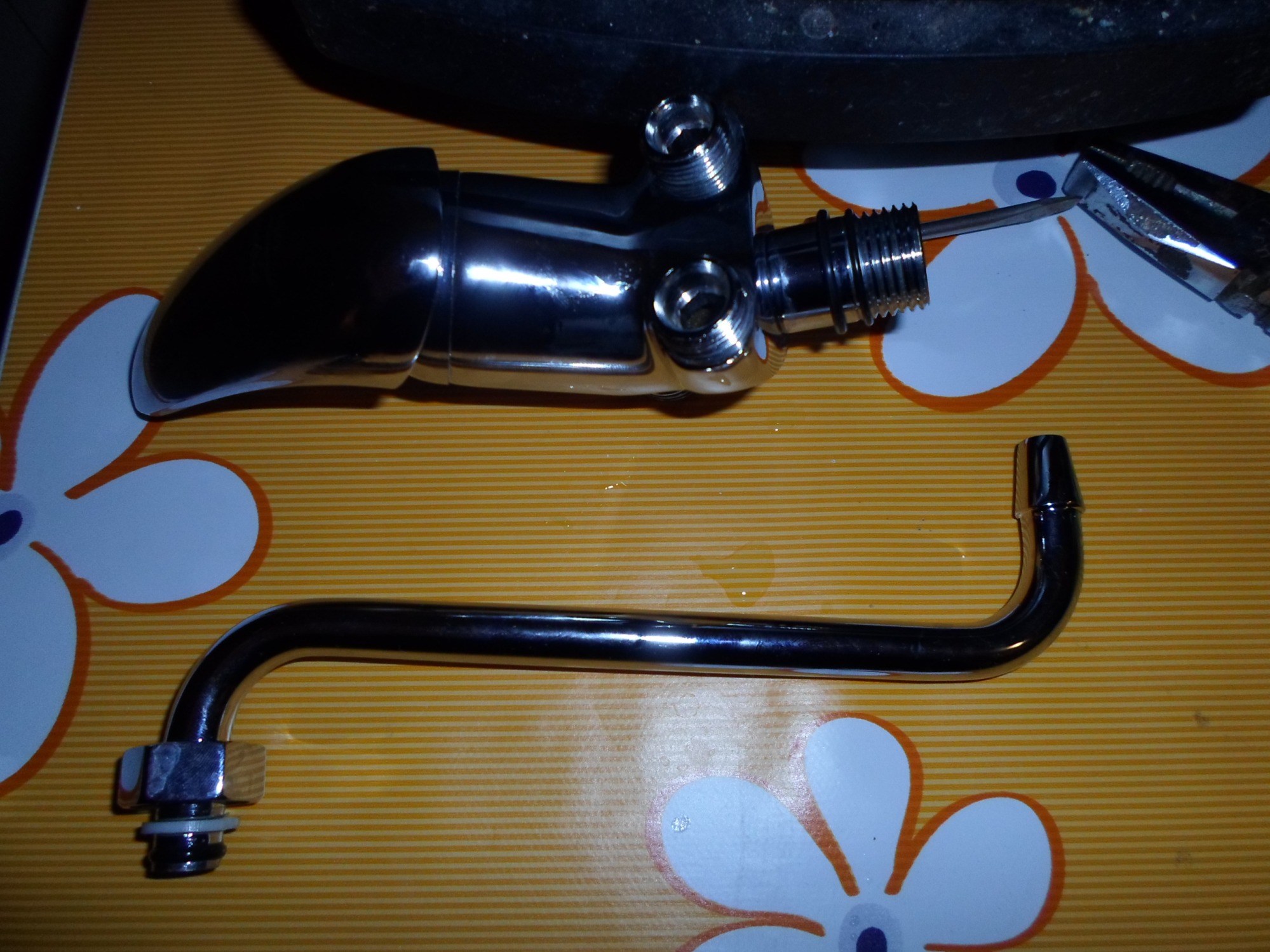

Dobar dan,
treba mi stručno mišljenje.
Kupio sam Inter Ceramic slavinu za kuhinju, što zbog cene što zbog izbora (bila je jedina koja mi je odgovarala u Uradi Sam).
Montirao sam sve, verujem pravilno, onako kako je bila povezana stara, i hladna voda teče ok, mada nije baš neki mlaz, ali mi to ne smeta. Ali topla voda ne ide nikako, već se gomila na cevi od bojlera, vidim da tu curi.
Skinuo sam slavinu, pustio slab mlaz na drugoj, i kad sipam kroz levi otvor (cev za hladnu sa bojlera) protiče lepo, ali kroz desno otvor ne protiče ništa.
Pretpostavljam da sam kupio faličan primerak, ali bih ipak prvo voleo savet stručnijih osoba, da li treba slavina nekako da se "pripremi", da li je moguće da je problem u povezivanju, ili je prosto faličan primerak?
Hvala unapred.

Fri, 20/11/2015 - 21:30
Могуће да је неисправна
#98
Могуће да је неисправна батерија, јер то на фотографијама није славина него се зове батерија. Славина је нешто друго, на пример на баштенској чесми.
Fri, 20/11/2015 - 22:13
OK, hvala na savetu i
#99
beliluk
beliluk's picture
Registrovan dana: 20/11/2015
OK, hvala na savetu i ispravci.
Menjam sutra bateriju.

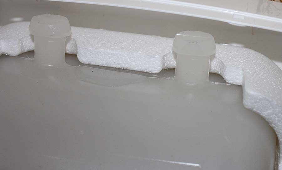

Visokomontazni prelivni bojler mi je procureo. Zanima me, koja je svrha ova dva "čepa" sa gornje strane, jer odatle negde i curi.
Sat, 12/08/2017 - 13:18
To su ostaci od
#110
To su ostaci od ekstrudera , da kažem da je to "vrh odlivka " . S obzirom da je kazan plastičan i da curi , proverite dali je bojler prokuvao . Uglavnom najpametnije je da zamenite ceo bojler
Sat, 12/08/2017 - 16:49
Što je najgore, ovo je na
#111
cronnin
cronnin's picture
Registrovan dana: 09/08/2013
Što je najgore, ovo je na potpuno novom bojleru, samo je 10 min bio uključen u struju.
Imam još jedno, školsko pitanje. Da li ima veze koliko je cev za preliv gore visoko u kazančetu? Vidim na starom da ona bukvalno zalazi u taj ekstruder. Da li ima bitne razlike ako je 2cm kraća?
Sat, 12/08/2017 - 18:50
Није битно и не треба да буде
#112
Није битно и не треба да буде у том одливку.
Sat, 12/08/2017 - 23:49
Jasno. Hvala.
#113
cronnin
cronnin's picture
Jasno. Hvala.
