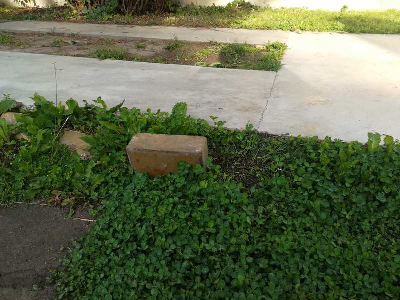

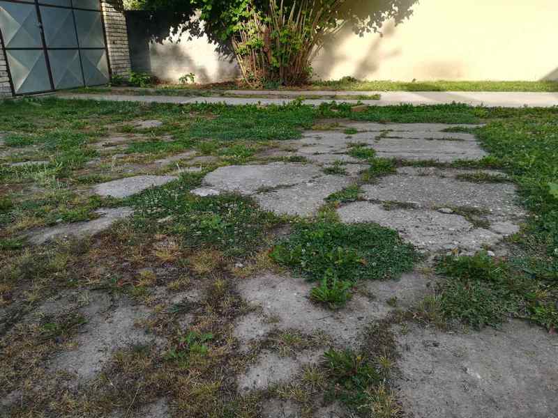

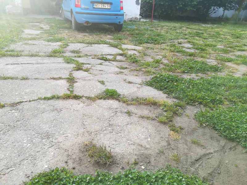

Potrebna mi je pomoć, odnosno savet šta bi bilo najbolje da uradim sa postojećim betonom. Naime, pre dve godine sam radio rekonstrukciju/dogradnju kuće, a pre toga naravno rušenje tadašnjeg postojećeg objekta. Rušenje je vršeno krajem marta, snega je još bilo na krovu, pa su sve radne mašine, traktori, kamioni, bageri prelazili preko ovog betona (slike su u prilogu). Da li bih na ovaj beton direktno mogao da postavim behaton ploče, ili bi bilo naajbolje da vadim beton, a zatim nova podloga pa beton ili behaton... Pokušao sam da slikam, razlika između novog betona i ovog starog postojećeg je širina cigle (vidi se na slici). Po ovom delu ne bi išla vozila već samo pešaci. Ako imate neki drugi predlog slobodno napišite...
Hvala puno!

Ovo je koliko vidim dosta tvrda podloga, i ja mislim da bi ovdje najbolje bilo asfaltirati. prek ovoga. I beton i behaton ce da kostaju vise od asfalta, a on je jedini uslovno receno vjecan, a izadje nesto oko 10tak evra po m2 ako vec ima podloga koja je ovdje koliko vidim dosta tvrda
