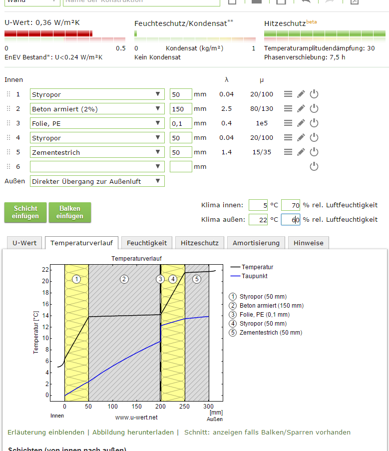

cidu,
daj napiši i prerijez preko tvoje ploče; tamo gdje je sada več stanovanje i tamo gdje ga ni odnosno gdje imaš namjeru ga uraditi!
Jeli garaža ogrijevana?
Kako mi pokaže kontrola kondenza: Omet- AB ploča (garažna)- 5 cm EPS izolacija- 5 cm bet. estrih = ako ti T u garaži padne izpo 15°C imaš kondenz na stiku EPS-a in AB ploče; .
Predlažem : dodatno 5 cm EPS na stropu garaže; Ako možeš izraditi kako sam predpostavio, je u redu! Imaš priponku. U sobi pazi , da ne bude previše vlage od 65%.
Glede izrade drvene konstrukcije: bi predložio da se pozanimaš ima li majstora. Ake nema, onda obična cigla. Na čoškovima je potrebno vidjet, dali se mo izradit V. vijez. U vezi zidanja predlažem, da se dobiš sa najbliži statičarom in pogledate temelje.
Zbog čega ti se zamijerio Ytong?
