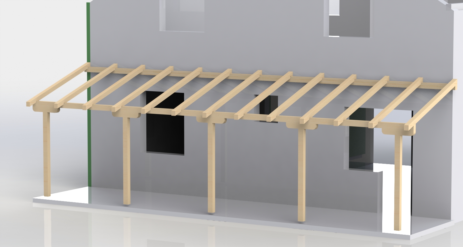

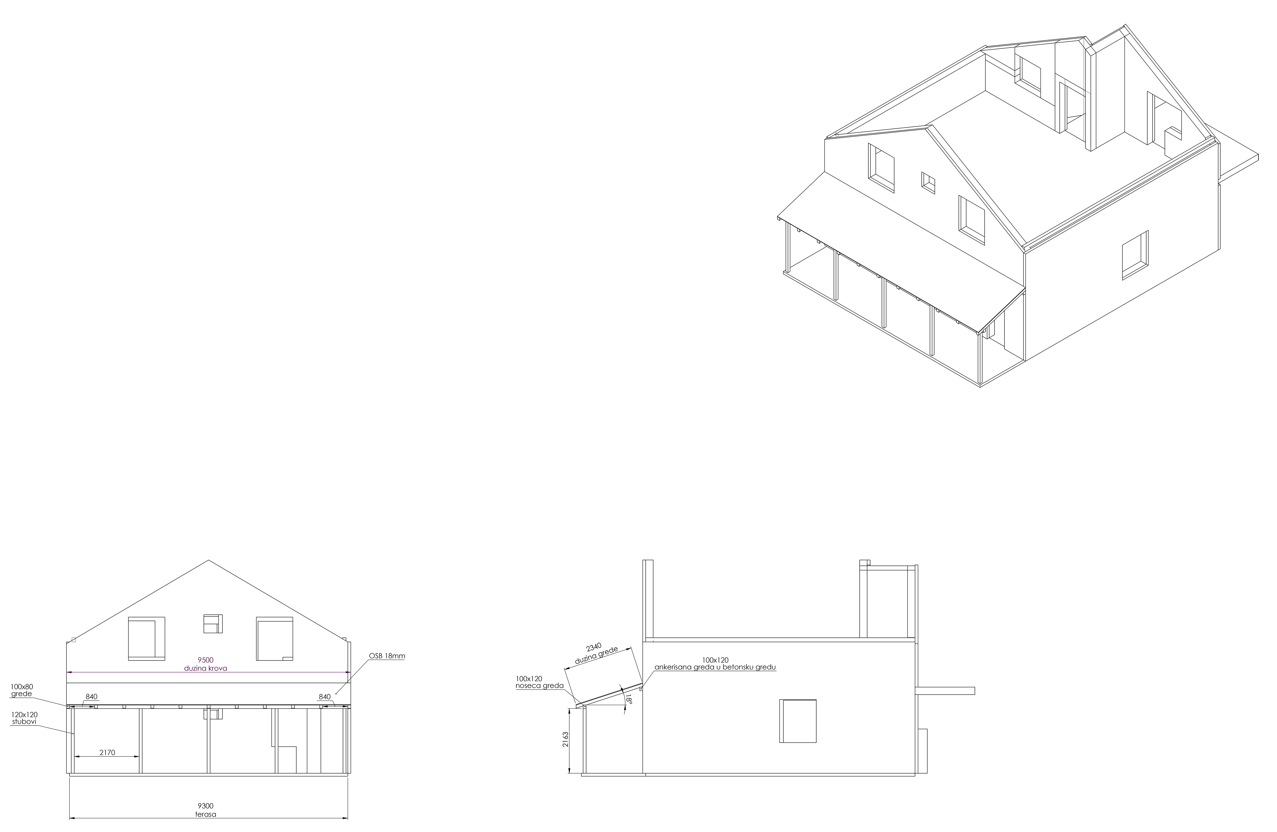

Pozdrav ljudi. Treba da natkrijem terasu. Zaista nemam nikakvo znanje sto si tice krovova. Krov bi se pokrivao tegolom.
Okacio sam i sliku u pdf onoga sto sam konstruisao i zelim znati da li je to ok sto se tice dimenzija greda, razmaka, da li moze veci razmak, manje grede itd. Pa ako neko moze da pomogne bio bih mu veoma zahvalan. I da dodam ovo ide na demit fasadu 10cm
ps: ne znam zasto nema linka ka pdf fajlu koji sam attach. Upaljeno je list.

Dado, obično j e bolje da
#138
Dado, obično j e bolje da visina rama bude malo veća od Vaših 216cm. Više zbog osvetljenja prostorija u prizemlju a manje što je neprijatan osećaj kod ljudi kad je nešto blizu iznad glave. Od poda do rogova je kod Vas minimalna svetla visina oko 230cm tako da je to ok. Verujem da bi i Vi napravili višlje ali Vas limitira nivo međuspratne konstrukcije na kući jer gornju gredu morate da ankerujete u horizontalan serklaž. Dimenzije drvene građe koje se usvojili su ok čak i predimenzionisane ali nemojte da uzimate manje. Stubovi u ramu su gusto postavljeni. Razmak od 217cm je mali to bi moglo da se koriguje tj. da izbacite jedan stub a da usvojite veću gredu. Postojeća je više nego dovoljna ali je estetski ružan prelaz sa stuba 12/12 na gredu širine 10cm. Bolje da i gredu usvojite širine 12cm. Na mestu stubova udvojite gredu, ispod grede (rožnjače) postavite jastuke u dužini min od 70-80cm značiće gredi, smanjiće ugib, poboljšati estetiku... Jastuku zaoblite ili profilišite čela, frezerom oborite ivice i stubovima takođe,...Jedini problem koji je moguće dase javi je pomerljivost rama u svojoj ravni. To može da se reši na više načina: uklještenjem stubova, krutom vezom stubova i rožnjače, dodavanjem kosnika.
a) To znači da bi oslonac trebalo da bude jaka čelična "čizma". To se ne radi u spoljašnjim uslovima jer brzo drvo satruli a i nije estetski prihvatljivo. Obično se u ovakvim slučajevima ide na "papuču" koja je skladnija i diskretnija a i drvo je otvoreno i lako i brzo se suši.
b) U svakom slučaju insistirajte od majstora da vezu stuba i jastuka uradi na pero i žleb. Nikako na ekser. mada većina majstora to preferira nosivost eksera paralelno sa vlaknima se jako mala i nikad se ne uzima u proračunima. Varijanta da stavljate konektor ploče je dobra što se tiče nosivosti i veze ali je ružna tako da otpada za Vaš slučaj. Jedino ako Vas ne mrzi da nađete nekog majstora da od jačeg šparinga napravi "T" veze. Da se one malo lepše oblikuju zašilje krajevi i slično, ofarbaju u crno da bi imitirali kovano gvožđe to onda može da ispadne jako lepo ukoliko idete na svetlije nijanse lazurnog premaza drveta. Mislim da sam ovakve veze viđao i gotove po malo snabdevenijim gvožđarama.
c) Dodavanje kosnika je najučinkovitije što se tiče krutosti ali je problem što je nisko pa bi zakačinjali glavom kad prolazite. Jedino da se stave baš neki mali kosnici al da se vidi i da ne ispadnu smešni.
Gredu ne možete da oslanjate na demit fasadu. Oslanjanje gornje grede ste trebali da predvidite pre postavljanja fasade jer čim trebate da kopate po njoj pa da je krpite to nije to... Ima puno rešenja, obično se nareže mašinski navoj na šipci većeg prečnika na primer preko 30mm. Tada je ona sposobna da prođe kroz tih tih 10-tak santimetra fasade a da se kasnije ne savije a mora da bude dovoljno debelo i da se nebi utisnulou drvenu gredu zbog prekoračenja napona po omotaču rupe spojnog sredstva. Takvi ankeri se ostave prilikom betoniranja međuspratne konstrukcije. To možete i naknadno da uradite ali čime ćete da izbušite toliku tupu u dubini od 25cm. Može da se izbuši al dali imate odgovarajući alati i dijamantsku krunicu za to? Ubacili bi ankere i zalili ih nekim ankerfiksom . Drvene grede bi bušili prema ostavljenim ankerima, navikli ih na njih, preko podložna pločica i navrtka i to je to. Ankeri bi tada išli na 1.5 do 2m. Varijanta je da ispratite raspored stubova i da ponovite jastuke kao nad stubovima da iste stavite i preko fasade i da njih sa po dva ankera hvatate za MK. A da greda samo legne preko inače ovo je lošija varijanta što se horizontalne nosivosti i pomerljivosti tiče (jer će osb ploče da nose i u svojoj ravni i da sprečavaju horizontalno pomeranje donjeg rama).
Najbolje i najjednostavnije je da napravite rupe u fasadi na primer 10x20cm. Da vam neko napravi čelične papuče, njih sa po dva manja zavrtnja na primer M16 tiplujete u horizontalni serklaž a da greda samolegne preko papuča. Grede za papuče spojite konstruktivno sa po dva zavrtnja M12. E sad papuća koja Vama treba nema da se kupi pa bi to morao neko da napravi. Treba puno malih delova najbolje ko ima jake makaze ili da se seče plazmom pa da se zavari. Generalno ima puno posla. Bolje potražite po stovarištima HOP 130.130.5 isečete dužinski 190. Na jednom kraju kutije zavarite čeonu pločevinu 130.200.8 ili 10mm ali ne u sredini već da im se gađaju donje ivice. Jedanu rupu na pločevini bušite gore jednu unutar kutije za zavrtnjeve za u zid. Na slobodnom kraju NOP-a prošlicajte bočne zidove do dubine od 100mm da upadne drvena greda. Dole i gore po jedna rupa za zavrtnje. Ili uzmite HOP 120.100.5 ili 6mm isečite na 90mm i zavarite na čeonu ploču koju čete da šrafite za HS. Na HOP nvarite pločevine gore i dole između kojih čete da zavučete drvenu gredu.
Možete da pravte i vinkle sa kosnikom slično kao što se police oslanjaju ali će onda to da se vidi. Ima puno rešenja....
I još nešto ne samo za vaš slučaj nego uopšteno kad god se raspoređuju rogovi na nekoj krovnoj konstrukciji obično se trudimo da rog padne na stub da bi se formiraovezač. Nije ovo toliko bitno i mnogi to ne poštuju ali je jako ružno kad je na vidljivom mestu kao kod Vas. Konstrukcija izgleda nekako "pijano" i nije za oko. Kod vidljivih drvenih konstrukcija je jako važan osećaji proporcionalnosti, skladnosti i topline.

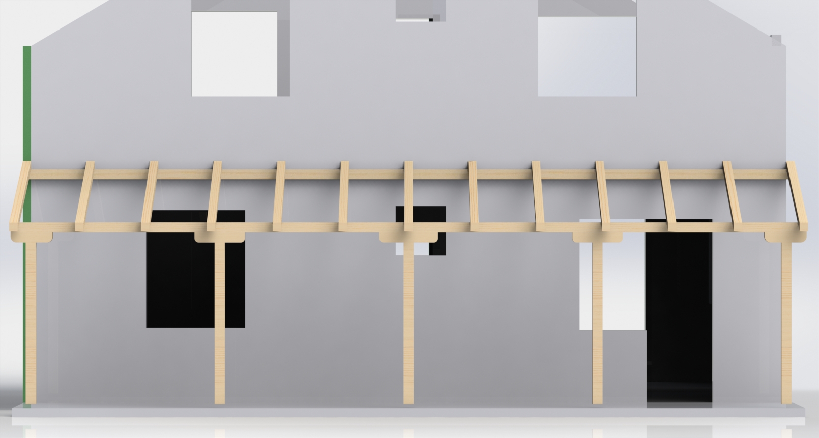

Ima tu malih ispravki. Rogove sam stavio 10x10. A grede i stubovi su 10x12. Što se tiče stubova stavio sam ih 5 komada da bi na sredini gde je sastav grede bilo lepo podupireto. Da u pravu ste za visinu krova, određuje ga betonska greda i stavka da krov bude 18 stepeni. Inače fasada nije stavljena još uvek na tom delu sam zaustavio majstore da ne stavljaju stiropor. Kolko sam skontao jastuk je kratki deo ispod grede. Slikacu danas ja mislim da to ima kod komšije. Trenutno sam na poslu pa cu nastaviti kad dodjem kuci

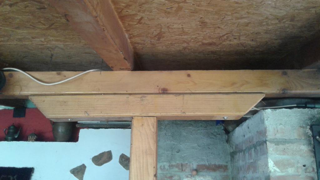

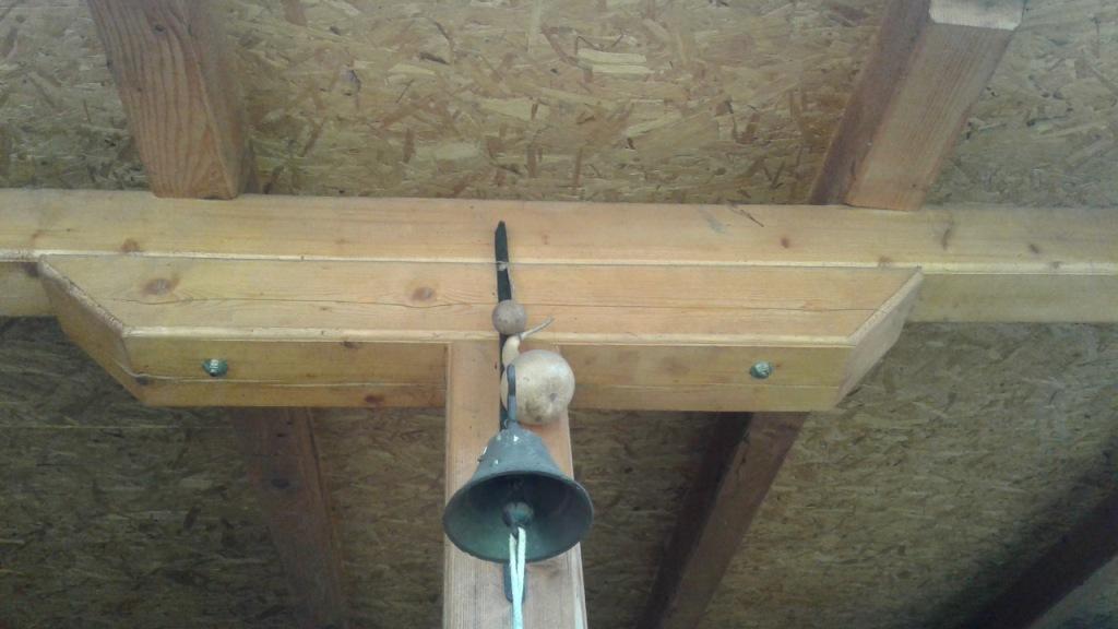

Termin "jastuk" se
#140
Termin "jastuk" se upotrebljava na puno mesta. Drveni jastuk se obično stavlja ispod stuba kod stolice krova. Betonski jastuk na zidanom zidu kad se oslanja veća greda i slično. Ovde se misli na udvajanje greda nad stubom. Ono može da bude namensko da bi se povećala nosivost i krutost ali ga mnogi stavljaju čisto iz estetskih razloga. Kad je jastuk noseći onda se spojna sredstva koja udvajaju gredu i jastuk računaju a kad je samo estetsi onda bude kao na slici. Voditi računa o kvalitetu građe!!! Voditi računa o vlažnosti i defektima!!! Da ne bude kao na slikama. U početku lepo a kasnije se pokrivi i ispuca.. Rogovi su vam veliki ako su 10x10cm mali je raspon. Greda nad stubovima se ne nastavlja baš nad stubom već se bira mesto minimalnog momenta to bi kod vas bilo 40-tak cm levo ili desno od središnjeg stuba. Ali da Vas ne bih bunio uradite kao što ste zamislili da ne napravite veću štetu nego korist. Mali su rasponi i opterećenje tako da ne možete da pogrešite. Ako niste stavili fasadu zašto ne kupite gotove papiče 11kom ili koliko već imate roga. One su već pocinkovane i direktno svaki rog oslonite na horizontalni serklaž. Sve to opšijte fasadom.To je najlakše jedino je problem ako nekada nešto želite da korigujete tipa da zamenite rog neće moći bez kopanja...
Na dugoj slici je ono što sam Vam napisao u prethodnom postu kad se rog ne gađa sa stubom izgleda kao da je nešto "pijano". kao da nije ko što treba. Ne znam kako se Vama čini ali meni ovo strašno smeta kad vidim da neko uradi na vidljivoj konstrukciji. Ne bi bilo loše da prokomentariše i neko drugi raspored rogova kao što ste zamislili. Čisto sa estetske strane

kako da stavim jastuke na krajnjim stubovima? da pomerim stub pa da mi jastuk od 70 bude u centralnoj osi?
Tue, 05/07/2016 - 17:38
Da. Tako je lepše. Jer ako je
#142
Da. Tako je lepše. Jer ako je stub skroz na ivici a jastuk samo sa jedne strane izgleda "kuso" kao da ešto fali nije lepo barem meni. Mada mnogi urade tako da je stub skroz na ivici i asimetrično naprave jastuk.

Jel ovako ok? i da li bi bilo ok da 2 i cetvrti stub pomerim da budu simetricno sa rogom. ako treba uradicu primer

Dobro je! Meni je ovo ok! i
#144
Dobro je! Meni je ovo ok! i lepo izgleda. Ja sam Vam već rekao da ne mora po svaku cenu da se rog gađa sa stubom. To su sitnice i detalji. Ne znam koliko bi bilo estetski da središnja polja budu veća a krajnja manja. To se radi ali na mostovima jer ima pozitivne strane u preraspodeli presečnih sila ovde tome nema mesta. Ni govora o tome. Napravite ovako!

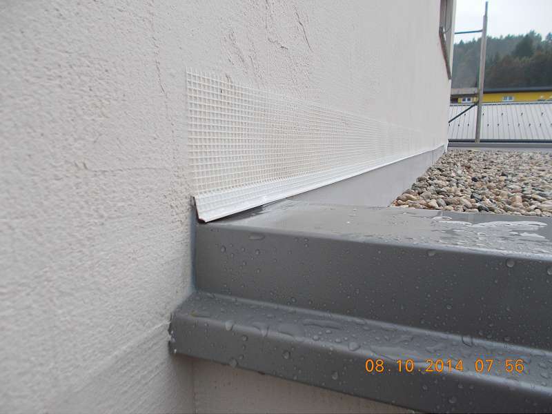

dado_bojanic,
dodao bi još komentar kod stika "strijeha/fasada kuče".
Pišeš, da nemaš končane fasade; u tom primeru bi predložio, da ugradiš "odkapnu letvicu PVC" za takve sličajeve spoja. Imaš u prilogi sliku.
LP
Tue, 05/07/2016 - 19:10
Fina stvar Som16. A kojim se
#146
Fina stvar Som16. A kojim se redosledom ovo ugrađuje? Koliko kontam ova okapna PVC letvca se stavlja tek nakon limene opšivke (da bi bila starija) a gornji deo mrežice se utiskuje u lepak fasade zajedno sa osnovnom mrežicom?

Histerezis,
malo sam se hitro odjavio, eto nazaj.
Zavisi u kakvom je stanje pripremanje fasade.
- 1 način, koji najbolji, da se to ugradi sa prvim slijem ljepila+mrežica + ova PVC letvica.
- 2 način , ako je prekasno, skupa sa drugil slojem ljepila; greška, jer se vizuelno izradi "trebuh" jer se na jednom dolučenim dijelu dodaje i mrežica. Naravno, kako na slici, to se ne vidi kako vizuelna greška.

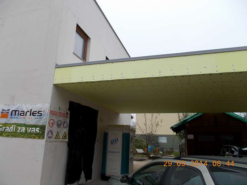

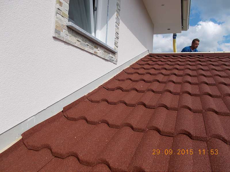

Svakako je najprije potrebno, da investitor doluči max. visunu krova i onda se od tu izprojektuja nastrešak. Eto, slika toga nadstriješka.
Če dobro razumijem " limene opšivke" to pločevina iznad atike (siva); ne to se stavlja prije samog montažnog posla nadsterška. Druga slika: ovdje smo ugrađivali u drugi sloj i tu , ako se dobro pogleda vidi se izočina na fasadi, ali smo tu zakamuflirali i "na dugo povukli" drugi sloj ljepila.

Som16 izgleda da ovo nema kod nas. ja sam mislio da uzmem plastificirani ili pocinkovani lim pa da stavim pre fasade i onda stiropor tek nakon limova. Time bi dobio da voda nikako ne moze da prodre do zida.
Histerezis, evo slika malo doradjena. spoljni jastuci su 50, drugi i cetvrti 60, a srednji je 70

Dado, stavite sva tri unutrašnja da budu ista. Nema potrebe da se razlikuju. Krajnje usvojite malo kraće kao što ste i planirali i to je to. Ne menjajte više ništa i okačite slike kako je sve na kraju ispalo.
