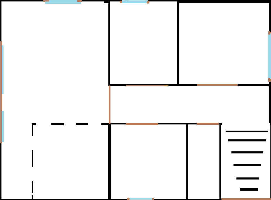

Imam dole neku slikicu kako cu razdvajati prostorije cisto da ti docaram malo Laughing out loud

koji zidovi su sada več pozidani?
Pazi kako čete zidati ovdje u podkrovlju; zidovi iznad zidova izpod/donji prostori, naročito, ako budete lege postavili na zidove; treba i Hor. vijez.
Zidar, ako budete zidalo klasično. Ali si razmišljao, da bi izradio iz GK ploča stijene?Ako može?
Postavitev stijene res mora da bude prije razvoda instalacija. Kako čete ogrijevat ? Talno ili radijatorsko ili Klima?
Kod izolacije: predlažem bar 25 cm (to je min od min) ili bolje 30--> + cm izolacije, u saatavu kamena vuna-staklena vuna. Krovne prozore možeš staviti kasnji, poslije zidanja. Budem sačekao slike.
Dali budeš i sam izradio neke dijelove posla ili budu sve majstori? Majstore se mora platit, a ako sam uradiš , zapraviš samo vreme. Naravno, treba da izradiš primereno, da ne bude ćez leto-dve sanacija.

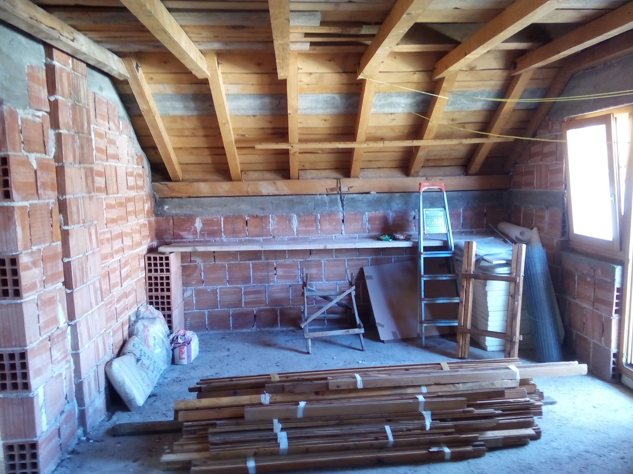

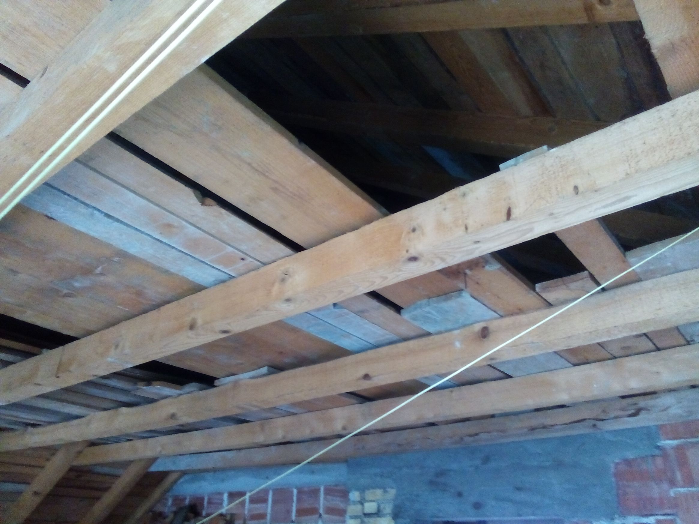

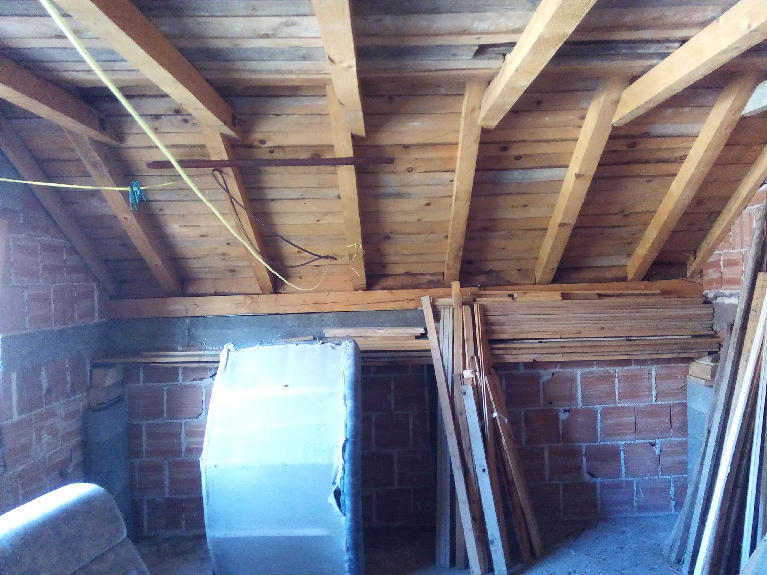

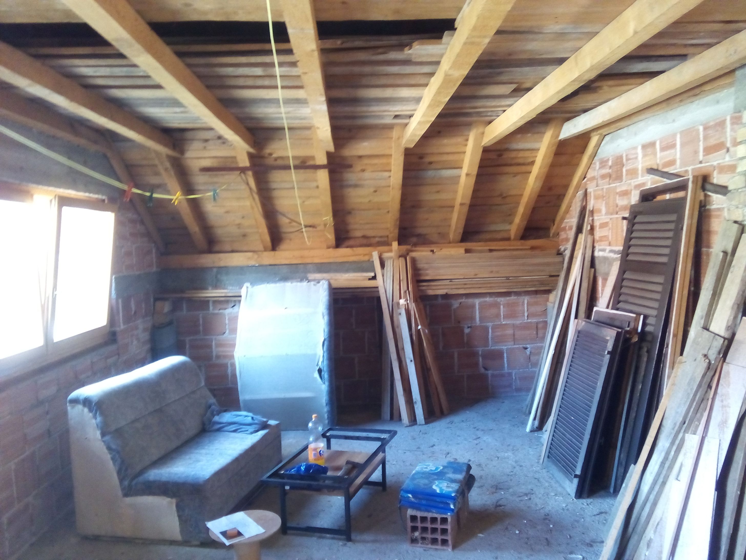

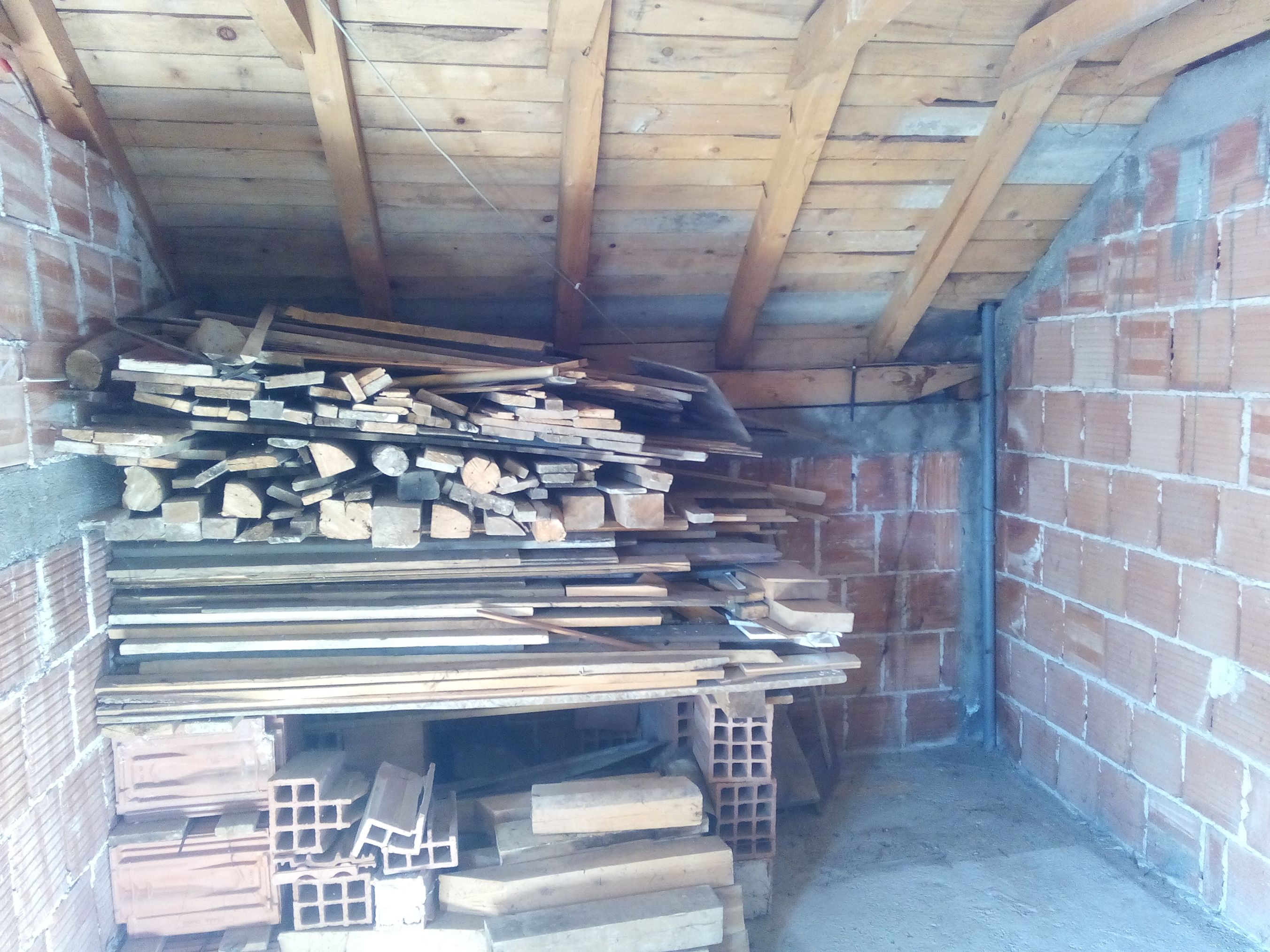

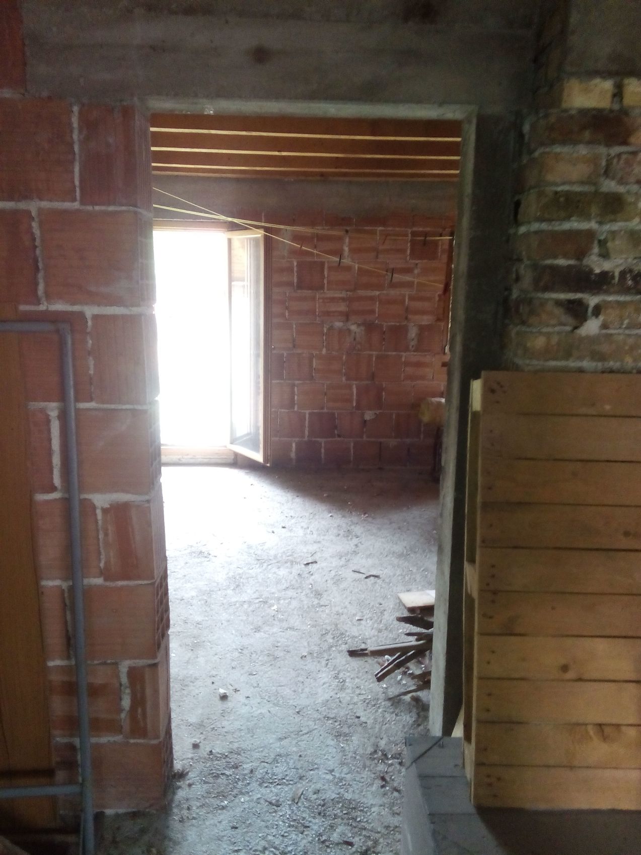

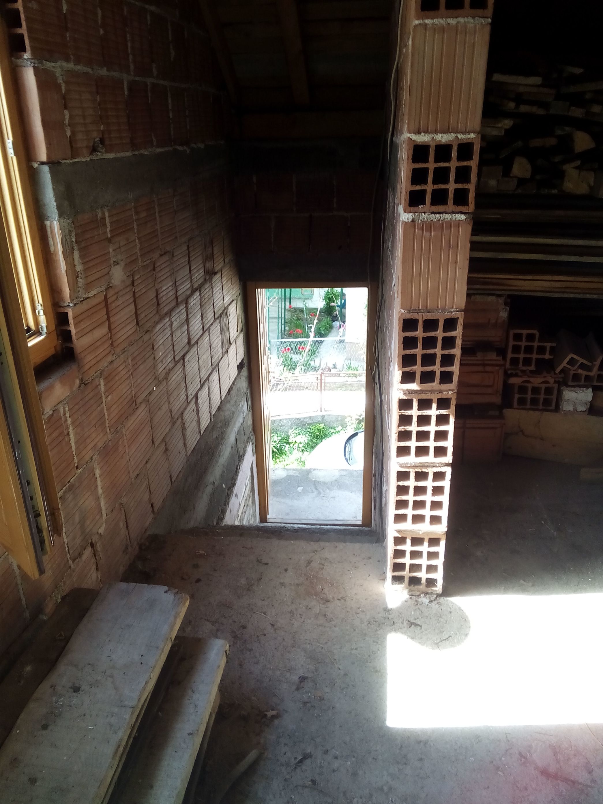

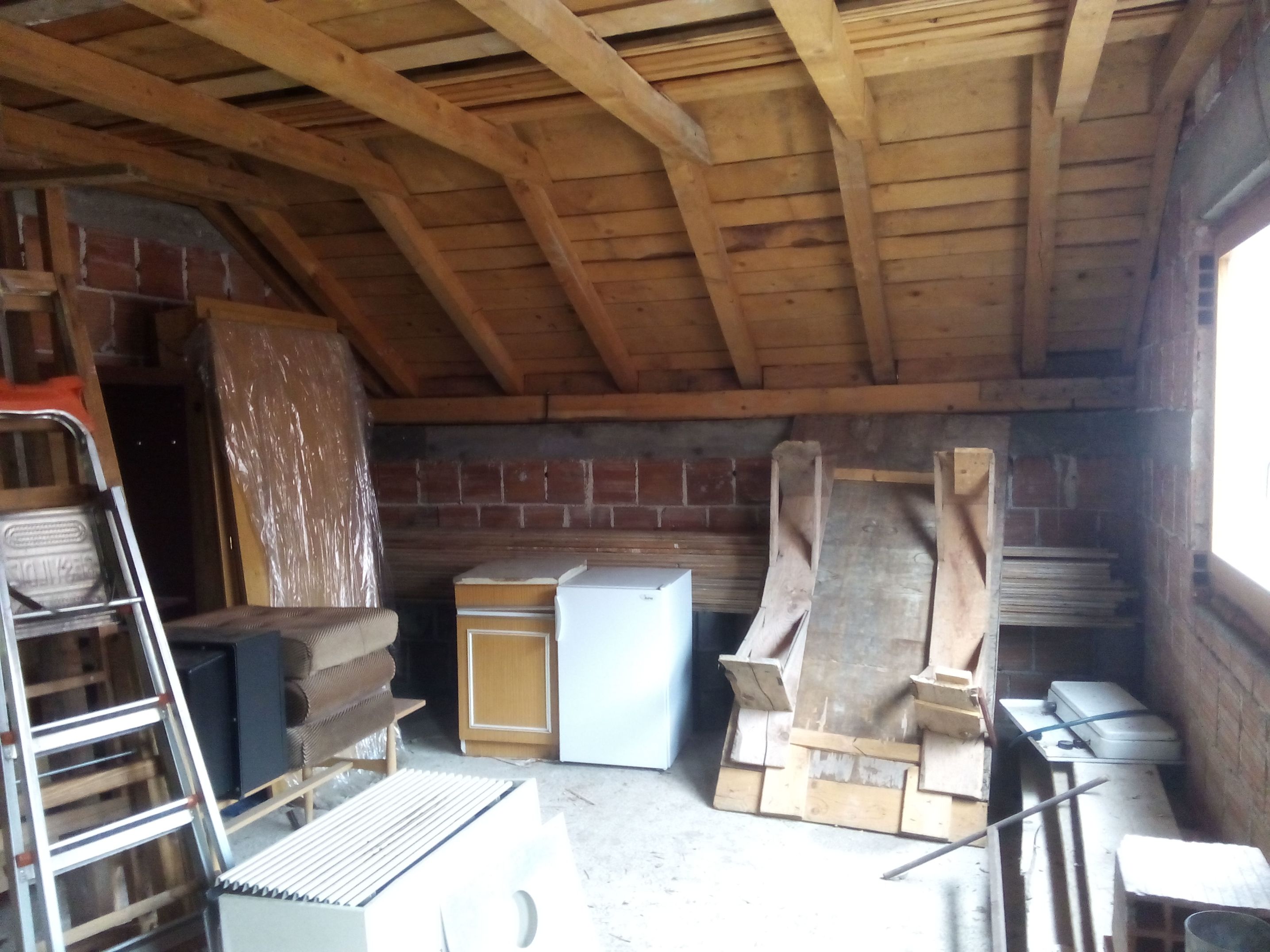

Pozdrav svima, nisam imao vremena da prije stavim slike. Malo je nered ima nekih stvari za baciti...ali to je trenutno stanje potkrovlja.

ali imaš između dasaka koji "cm" prostora? Da nisu daske potpuno skupa nabite? Iz slika se na da vidjeti najbolje. Ako imaš bar 1,5-2 cm lufta onda ne trebaš zračnog kanala između desaka i tervola (izolacije).
Napiši kakav je sastav tvoje strijehe. Vidi se daske , ..................(imaš li paropropustna olija = koja, koji Sd-?) crijep.
Dali si razmišljao, da imaš "šperovce = rogove" vidne? Da se lijepo obrade. Pridobiješ bar 8-10 cm visine u sobama.
-Predlažem 30-35 cm izolacije u skupnoj visini. Tip izolacije kamena vuna ili bar kombinacija kamene vune/staklene vune.Između šperovca staklena vuna iznad kamena vuna. Izradiš podkonstrukciju iznad rogova 20 cm in kamene vune ugradiš 18 cm, tako da imaš 2-3 cm zraka; ugradiš peropropustno folijo ili samo filc (vrteks za vrtove) ;za pohodani deo predlažem da montiraš daske.24 mm (colarce). Pogledaj, prilepio sam nekaj slik o takvom dijelu.
-Na toploj starni moraš obavezno izaditi dobru parnu zaporo = parna brana
-(tip http://www.knaufinsulation.si/content/knauf-insulation-lds-100-parna-zap... ili http://www.merkur.si/gradnja/hidroizolacije/folije/parna-zapora-mq-paroz... ili http://www.roefix.com/montenegro/Proizvodi/Estrisi-Podni-sistemi/Dodatni...?, .....)
Na sliki broj 3 (buduće kupaltilo) bi predložio: ove cijevi dodatno izoliraj; kako je to irađeno na krovu/ciglima? Gdje ide zrak i kako?
