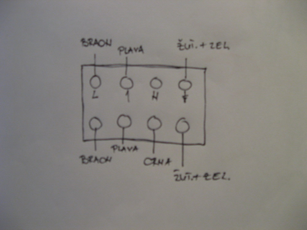

E pa ovako ljudi imam jedan motor od starog frizidera sa ledarom , koji je procureo te je motor dobar i sveze bio zamenjen prenego sto je procureo frizider i tako ja njega skinuo i stavio u garazi e ali je problem neznam sta i kako da prespoim da bih ga pokrenuo i koja lula je za sta . Na motoru ima 3 cevcice jedna je sa leve strane sama i ona je kao zakrimpovana tj zalemljena je i kao da je nema i ima na drugoj strani 2 koje neznam cemu sluze . Imam jednu pocu od pp aparata koja je npecnika negde oko 20cm i visine oko 70-90cm , neznam koje je kapactivnosti videcu sutra pa me zanima dali je moguce napravii mali kompresor od oog motora i kako ga pokrenuti evo slike .

ZA FANATIK-a: Ta gornja cevcica ti je potisna,a ove dve donje su usisne.Ta sto je zavarena je servisna.
Startovaces ga tako sto kratko spojis zice koje idu ka termostatu.
ZA MANDRAKBG: Moze da se stavi na Bocu od TNG-a , naravno sa prelazima,
sto se tice nepovratnog moze od golfa dizelasa.Treba ti jos jedna vazdusna sklopka i to je to.

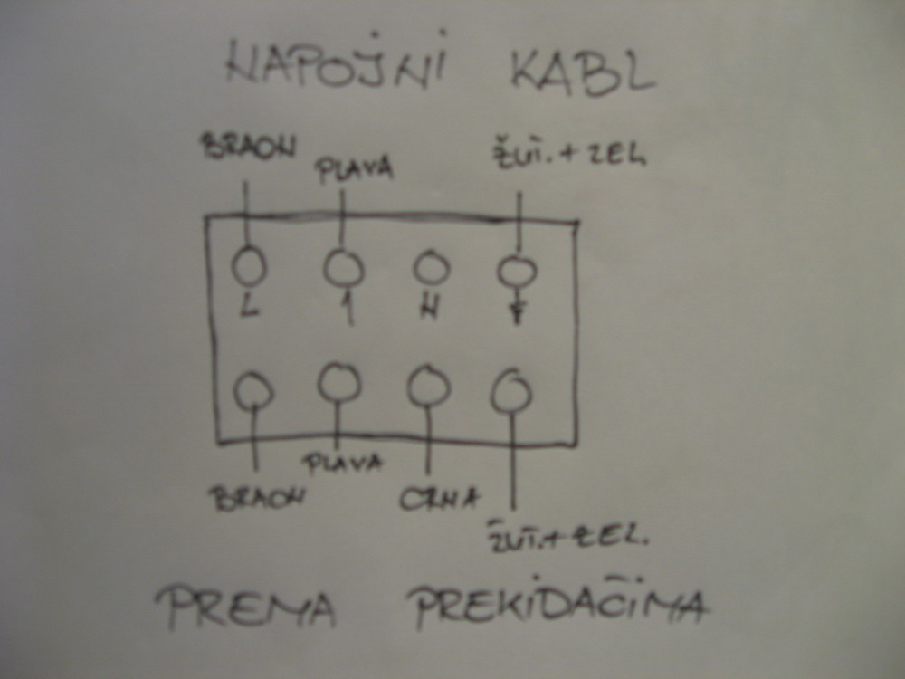

http://www.samsvojmajstor.com
#48
Mandrakbg
Mandrakbg's picture
Registrovan dana: 28/11/2013
http://www.samsvojmajstor.com/portal/sites/default/files/img_3478.jpg vidi ovo mozda ti pomogne
http://www.samsvojmajstor.com/portal/sites/default/files/img_3473.jpg

Fanatik: treba da je trozilni
#49
ninoslav023
ninoslav023's picture
Registrovan dana: 24/07/2011
Fanatik: treba da je trozilni kabal,ako si skinuo celu instalaciju sa frizidera
onda ti je to duzi kabal od napojnog.
N e znam sad koja boja gde ide
