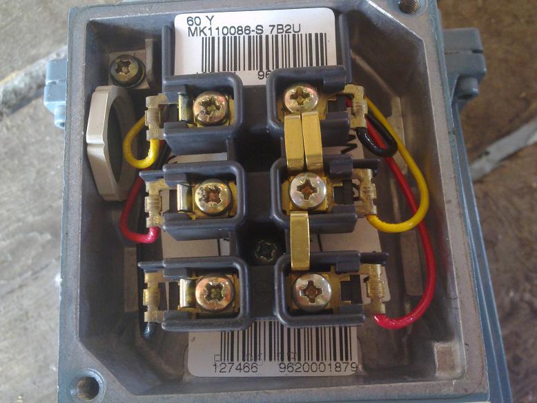

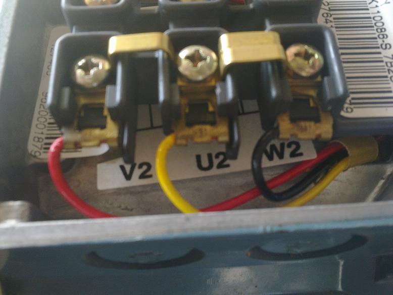

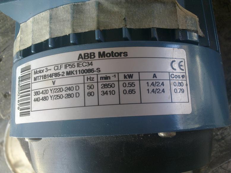

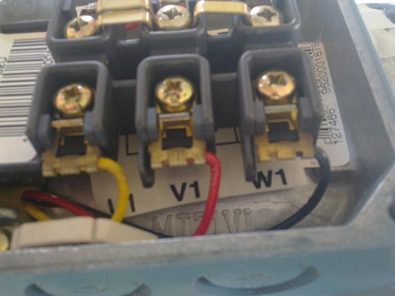

Imamo elektro motor koji neznamo da povezemo na kabal za monofaznu struju.Dali bi neko mogao da nam pomogne postavljamo slike izgleda kutije za vezivanje.Molimo pomoc!

A što da ga vežete na kabal za monofaznu struju kad je to trofazn motor i po svoj prilici dobro povezan...
Pokušaj kao na slici, s tim da treba dimenzionisati kondenzator prema snazi motora.Probaj sa jedno 30-tak mikro farada.

Joj pa mi nismo znali da je trofazan.Znaci nemozemo nista uraditi s njim jer u kuci imamo samo monofaznu struju?Zato smo i pitali za sonofaznu.Usvakom slucaju mnogo Vam hvala na objasnjenju ognjeni zmaju i zvukoljubu pogotovu na strucnom objasnjenju.Hvala

Kako ne moze da se poveze?! Pa na samoj nalepnici na motoru je napisano (oznaceno) da moze da radi kao monofazni. Pise da radi (izmedju ostalog) na 220-240 V. Znaci, moze!!!

To što piše na nalepnici nema veze sa tim što pričaš,mada može da se poveže da radi kao monofazni(onako kako je Zvukoljub skicirao) stim da gubi deo(otprilike trećinu)nominalne snage...

Nama nije bitno sto ce izgubiti deo snage,on ce koristiti za masinu za meso,a njoj netreba velika snaga,reduktorom ce se dobiti dovoljno snage za nju.Mi smo gledali semu koju je zvukoljub ncrtao i nije nam jasno sta je faza sta nula i gde da vezemo kondezator.Znamo da je on to sve napisao ali sta znace slova "N"i"R" jedno od tog je faza drugo uzemljenje.Ajdete Vi nama molimo Vas pa seljacki(da vas razumemo:plavo,zuto,crveno ili koje su zice vec boje)napisite kako da povezemo.Veliko Vam hvala na odgovorima,vec smo se poceli raspitivati kom da uvalimo taj motor,sad ste nam dali malu nadu da ce ostati kod nas !Hvala vam
Ako je već tako da ne možete ni oznake pročitati dajte električaru da vam uradi taj posao.

Elektricar nam je prevezao motor sa trofazne na monofaznu struju sa snagom od 0,55kw o kom smo Vas vec pitali na pocetku teme,i kako ste rekli da ce izgubiti 1/3snage se i desilo.Stavljen je kondezator od 35mf i tesko startuje masinu za mlevenje mesa,dodavsi jos jedan kondezator od 20mf motor je normalno radi odnosno tera masinu za meso.Zanima nas dal je za taj motor mnogo velik kondezator od 55mf-odnosno 2 sastavljena na motor

Evo kako ćeš da uradiš: Između V1 i W1 Ćeš vezati elektrolitski kondenzator 25 uF, na U1 i W1 Ćeš vezati 220 V 50Hz, i motor će raditi sa cca 1/3 snage zanači na osovini nećeš imati više od 170W
Darko
Nisam video u predhodnim postovima da je motor već vezan, elektrolit od 55 uF je veliki i nebi trbalo da se stavi veći kondenzator od 24 uF. Sa svakim većim će struja kroz jednu grupu namotaja biti prilično veća od nominalne, motor će pregoreti.
Naravoučenije: Motor od 170W sa bitno smanjenim kretnim momentom NEMOŽE da pokreće mašinu za mlevenje mesa, nađi drugi, jači, monofazni

Samo komentar za napisnu pločicu sa početka, motor može da radi na 220V ali u mreži koja je 3 X 220V u sprezi trougao. Ako se poveže sa kondezatorima može da radi na monofaznom naponu 220v al gubi na snazi.
