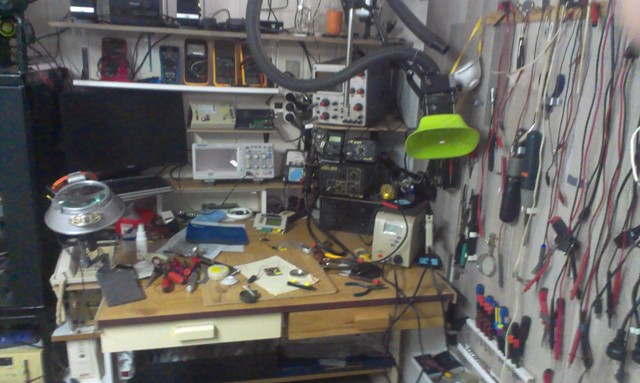

Као неко ко се 45 година бави
branimir
branimir's picture
Registrovan dana: 13/08/2009

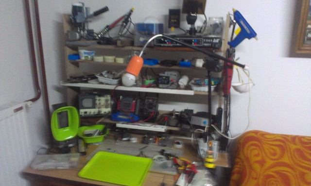

Као неко ко се 45 година бави електроником волео бих да видим на који начин је Sculptor дошао до вредности 22,4 ома, вероватно је то по неком новом стандарду.Ту су Вукоје и Дедадуле па би и они вероватно ради били да се упознају.
xAffinity, увидех да си рад и да имаш воље да нешто поправиш т си ушао у област где је потребно основно предзнање, те одговарајуће квалитетне опреме (лемилица, добар мултиметар и данас где су присутни инверторска напајања ЕСР метар).Сви остали алати који се користе у електроници су надградња већ према потребама.Основни приступ у раду су шема и мерења.Електроником се лепо бавити, ево слика где се проведе доста слободног времена у зимском периоду

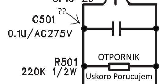

Evo nasao serijski broj maticne
CY-PH2529TOP V2.0
na semi za verziju 1.0 pise optornik R501 220k 1/2W
A za drugu komponentu C501 0.1U ac275v
a TV je vivax imago TV2110
Mon, 18/06/2018 - 09:21
xAffinity
xAffinity's picture
Registrovan dana: 01/01/2018
UPDATE
Nasao sam otpornik pomocu te seme, za nekih dan dva cu poruciti.
Ali ne mogu naci ovu drugu komponentu

C501 je
sculptor
sculptor's picture
Registrovan dana: 24/04/2017
C501 je kondenzator.
Kapacitet je 0,1uF, odnosno 100nF.
Maksimalni radni napon je 275Vac.
Posto je ovaj kondenzator deo filterskog stepena, i (in)direktno je povezan na fazni i nulti provodnik, obavezno odaberi sigurnosni kondenzator klase Cx, koji je dizajniran da u slucaju (naponskog) proboja izazove kratak spoj, koji ce aktivirati automatski zastitni prekidac, ili topljivi osigurac u razvodnoj tabli, te ce na taj nacin spreciti teze posledice - pozar.
Postoje i kondenzatori tipa Cy, koji se povezuju izmedju faznog/nultog provodnika i uzemljenja, koji su projektovani da u slucaju (naponskog) proboja ne izazovu kratak spoj, te na taj nacin onemogucuju da na sasiju provodnika dospe napon mreze, odnosno otklanjaju opasnost od indirektnog dodira.

Hvala na brzom odgovoru, Nazalost nasao sam samo X2 klasu - https://www.ebay.com/itm/4x-0-1uF-275V-AC-X2-SAFETY-CAPACITORS-100nF-Pol...
Mon, 18/06/2018 - 12:31
X2 je OK.Doduse, mislim da
sculptor
sculptor's picture
X2 je OK.
Doduse, mislim da nisam bio u pravu.
Cx kondenzatori nisu dizajnirani da u slucaju proboja naprave kratak spoj, vec su dizajnirani da u slucaju proboja ne izazovu pozar.
Cy su dizajnirani da u slucaju kratkog spoja ne naprave kratak spoj.
Tih kondenzatora ima i kod nas. Ne moraju se porucivati sa Ebay-a.
http://kelco.rs/katalog/detalji.php?ID=9213
Bitno je da razmak izmedju nozica odgovara razmaku izmedju padova na stampanoj ploci.

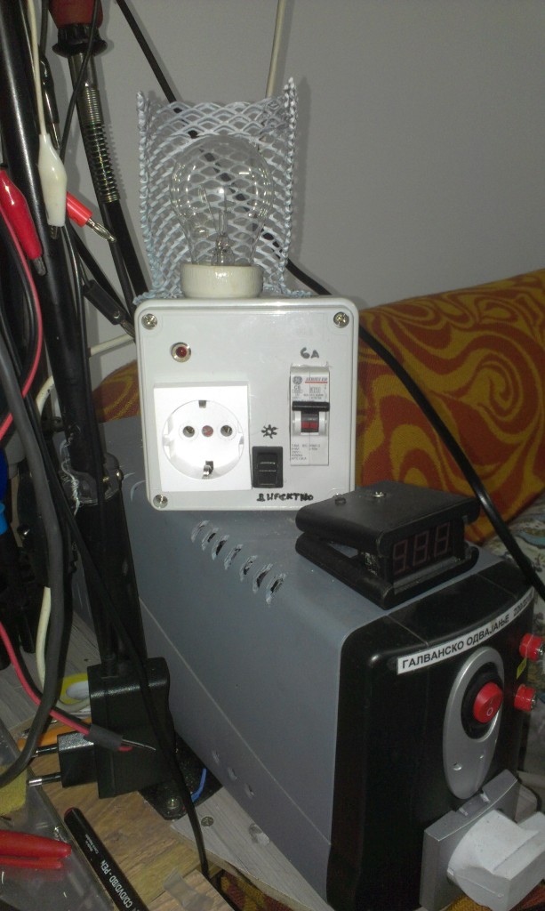

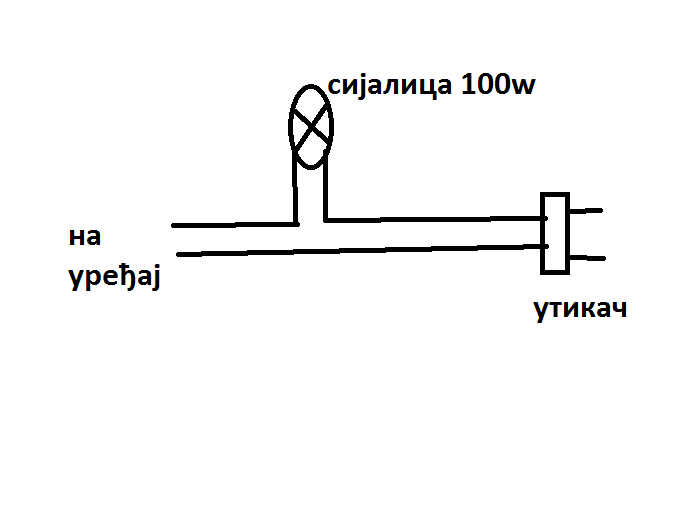

Да би се избегло искакање
branimir
branimir's picture
Да би се избегло искакање осигурача користи се стара добра сијалица од 100 вати, једно сијалично грло и један кабал на који се качи уређај.Ако је уређај у кратком споју засветлеће сијалица и неће страдати остале компоненте.У зависноси од снаге уређаја повећава се и снага сијалице.Ево просте скице, а може се направити и склоп са осигурачем од 6А као прекидач, сијалично грло и после њега утичница.То је наједностсавнији уређај и лако се направи а штити уређај.
