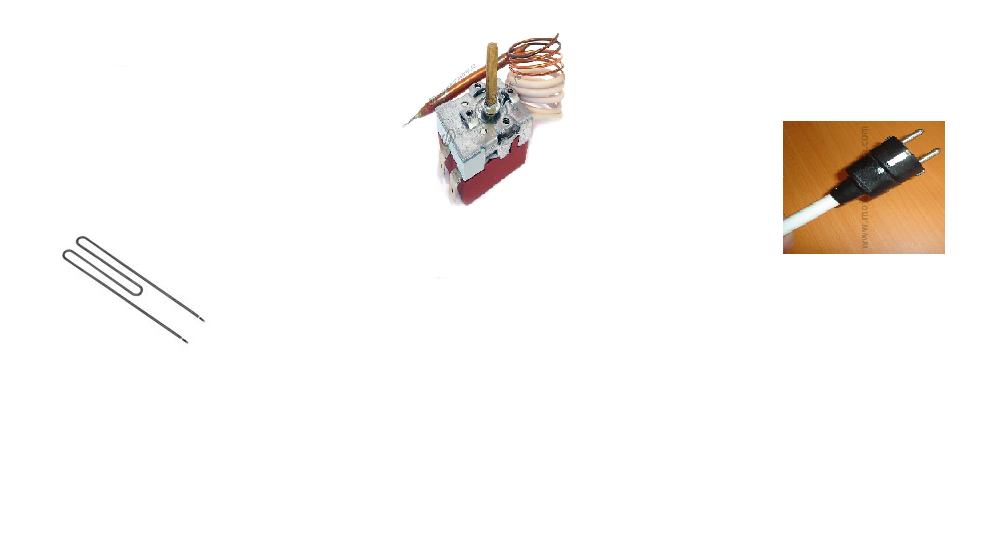

Pozdrav dobri ljudi trebala bi mi mala pomoc u vezi povezivanja grejaca na struju preko termostata.U pitanju je gtejac od TA peci termostat je standardni od bojlera sve ce sluziti za komoru za narastanje testa grejac bi zagrevao kadicu u kojoj se nalazi voda. Prilazem sliku kako bi vam bilo lakse videti o cemu se radi.Hvala u napred na pomoci.

Ako sam dobro razumeo vi hoćete grejač od TA peći da zaronite u vodu ??

Ne grejac stoji ispod tacne na suvom a preko njega je tacna u koju se sipa voda i para koja se stvara narasta testo.

Povezivanje je vrlo prosto ako znate šta radite i znate koje temperature vam trebaju bojlerski termostati su vrlo neprecizni . I ostaje vam da rešite gde ćete fiksirati sondu termostata . Moja preporuka bi bila da pstavite neki beskontaktni termostat a ne bojlerski i naravno da sve vrlo pažljivo izolujete i uzemljite .

Komora je vec bila povezana tako i imala svoj termostat ali je sve to dosta staro i predhodni vlasnik je to prespajao dodavao jos koji grejac.Posto sam ja sve teo sad razmotirao resijo da stavim jedan nov grejac i termostat. Vec postji mesto gde stoji sonda itd.. samo nisam bas siguran kako da povezem

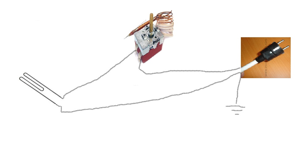

u principu ovako

plava i braon su faza i nula, žuto zelena uzemljenje

Hvala puno na pomoci jos samo jedna sitnica me zanima a nisam naveo postoji mala signalna sijalica -tinjalica nju isto mogu tu povezati

Сијалицу, тињалицу једноставно треба везати паралело са грејачем.
