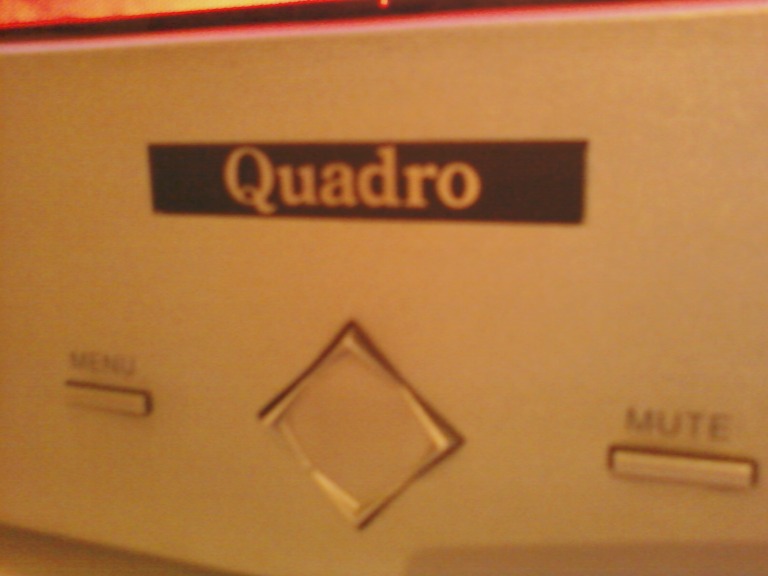

Pozdrav svima, kako je moguce, da za marku televizora koga nema u spisku kodova prilozenog uz uputstvo, naterati da radi? Smile
Evo i slika televizora i samog daljinskog...
Pozeljan brz odgovor, da li je ovo ipak moguce da radi ili ne... Smile
