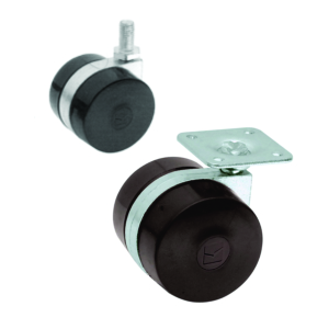

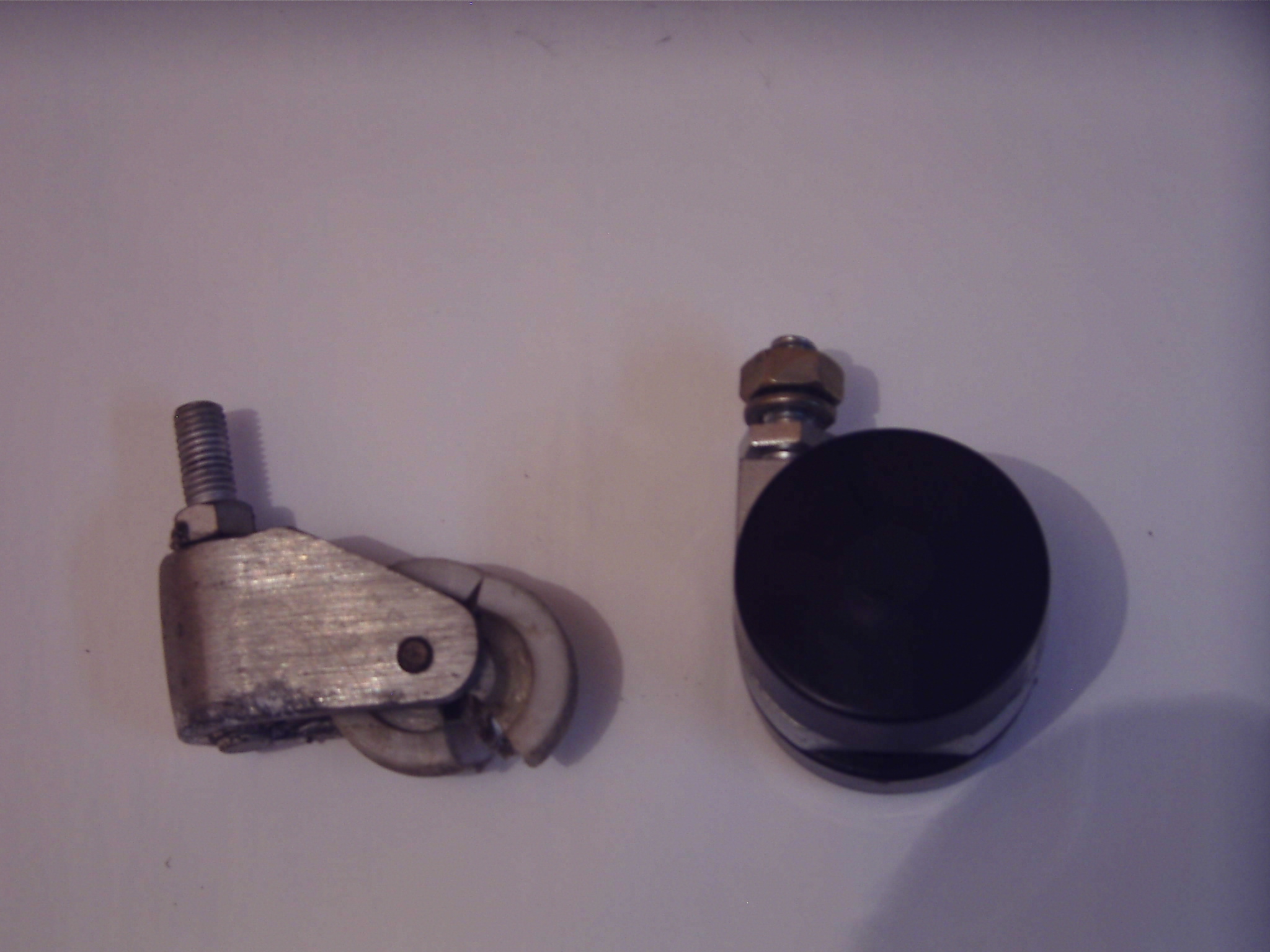

Pisao sam već u temi ovde moje iskustvo sa točkićima.
Posle više neuspelih eksperimenata, ovi su mi se pokazali kao pouzdani. Traju evo već sedma godina (levo je originalni Elindov točkić koji se polomio):
Ima ih sa dva načina montaže, za Elind ide ovaj sa navojem:
Ništa ne ostavljam nezavrš

Stope bi služile da mogu da pomerim peć kad mi treba. IIi da je transportujem. U protivnom ne znam kako da je prenesem ni do druge sobe, nema za šta da se uhvati. Ni kako da je pomerim zbog čišćenja.
@Vukoje.
Da imam te iste nosače sa navojem, Elind je u pitanju. Probaću da nađem takve točkiće, video sam ih negde na oglasima. Hvala.

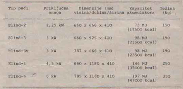

edit: Kad smo već kod toga, zna li ko težinu Elind peći? Za ostale proizvođače se joše nešto nađe na netu, ali za ovo ne vidim ništa.

Evo:

Ako treba da se nosi, da znam šta me čeka.
Blagodarim Smile
Vukoje.B
Vukoje.B's picture
Registrovan dana: 13/11/2009
Ma samo daš deci da nose.
Ona ne znaju šta je 200kg. Laughing out loud
