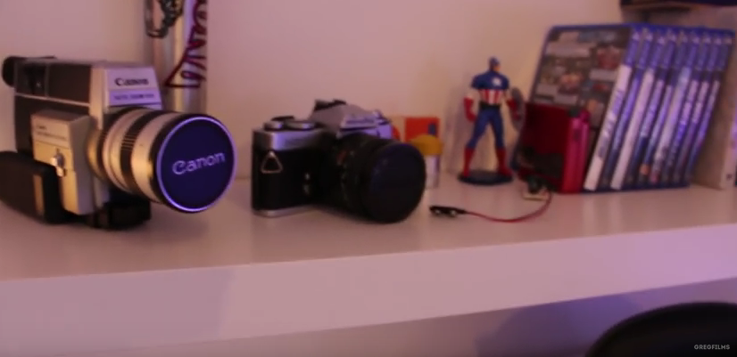

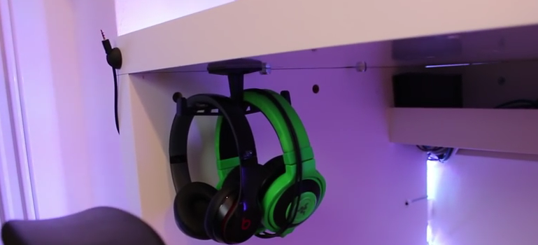

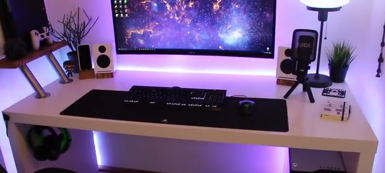

Pozdrav svima
Interesuje me koja je ovo ploca, sa obzirom na debljinu 4-5cm, ne uklapa se u dimenzije standardne iverice, razmisljam da je mozda dupla ali opet verujem da postoji deblji plocasti element.
Unapred hvala
Ps. zeleo bih da napravim plocu stola za racunar koja bi bila duga oko 190 cm, verovatno sa metalnim nogarama

Ta "ploca" je suplja. Ako je tacno 5cm debljine i ima povrsinu kao univer (i okantovana je), onda je to eurolight ploca - pogledaj na Pinolesovom sajtu da ti bude jasnije. Ako je farbani medijapan (a tako izgleda), onda nije (polu)gotov proizvod vec se pravi po narudzbini isto kao i plotovi / krila od vrata. Unutra ram / okvir od MDF / camovine i ispuna od papirnog saća pa preko obloge od tanjeg MDFa 4/6mm.
Ako je tacno 4cm, moguce da je od punog medijapana.

Hvala puno, najzad da saznam.

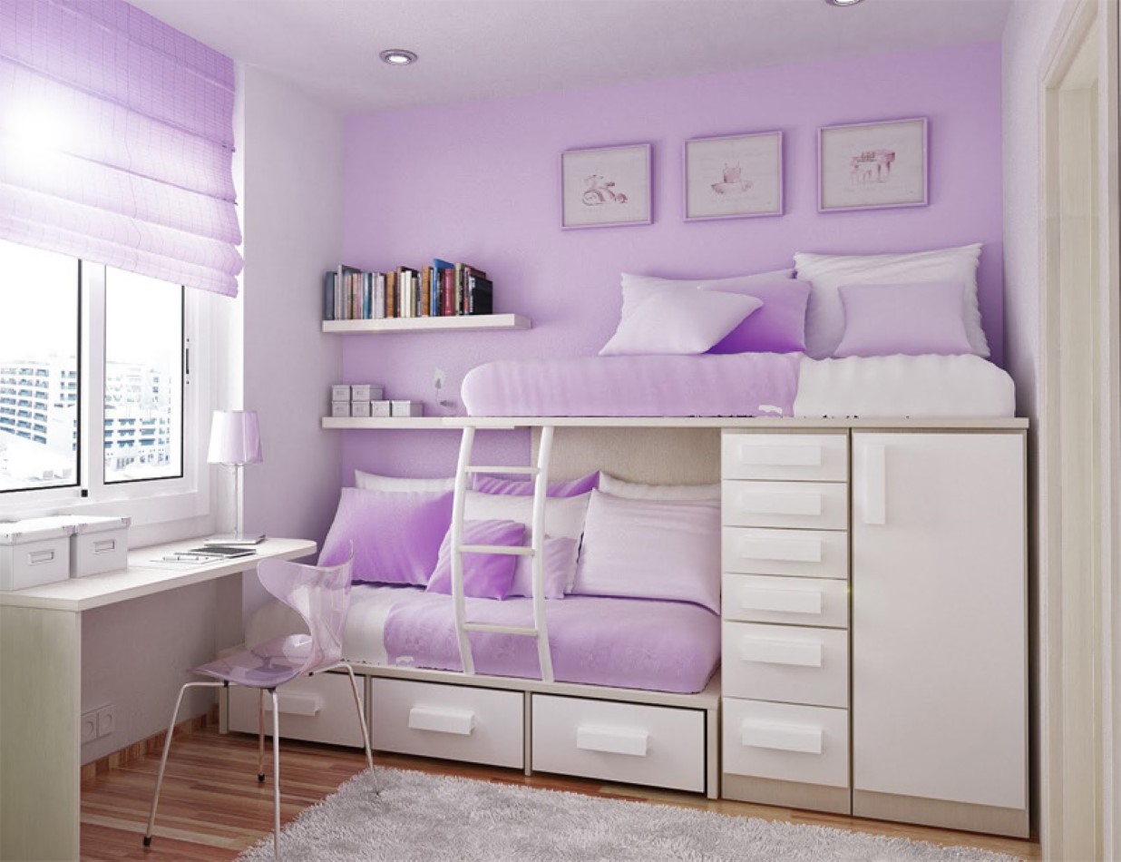

Interesuje me sledece. Na zakacenoj slici je sobicak koji bih hteo da napravim cerkici. E sad verovatno je radjen od medijapana mene interesuje koje debljine medijapan da uzmem.20 22 25?znaci komplet takva soba samo me interesuju debljine materijala
  • magnificent-purple-teen-bedroom-with-teen-loft-bed-also-built-in-study-desk.jpg

kombinovano vertikale18mm
#204
kombinovano vertikale18mm horizontale 30mm

Boskic
Boskic's picture
Registrovan dana: 28/02/2017
Kontam da mozes od stafli i multiplaxa on je debljine 2cm i stafla 5cm kostur napravis od stafli tako sto utoplas u zid i kad to napravis onda ga zatvoris i dobio si unutrasnos ormara na svemuostalom policama je na tebi ali ovisi kakav ti je zid zbog tiplanja i naravno kad se sastavi nema rastavljanja i naravo posle svega toga dolazi krpanje rupa od sarafa i naravno farbanje a za okacit o zid iznad kreveta i to ovisi kakav ti je zid ako je gipsani onda nepreporucjem ali ako je cigleni onda mozes bilo sta okazit ali zbog sigurnosti imas kupiti hemiske tipove sarafima koje kad ubacis mozes auto okacit naravno ako sam dobro razumeo pitanje nadam se da sam pomogo ako ne izvini

Sandburg
Sandburg's picture
Registrovan dana: 10/11/2016
Na slici se vidi, a ujedno mislim da je to najbolje rešenje, da su samo frontovi od medijapana, a ostalo iverica.

dado_bojanic
dado_bojanic's picture
Registrovan dana: 28/07/2009
zid je cigla. Sta je multiplex? Sperploca? Gde da nadjem ivericu 30?

Sandburg
Sandburg's picture
Ako u dezenu nema iverice 30mm, debljinu dobijate lepljenjem 2 18mm u krajnjem slučaju. I u tom slučaju se kantuju ploče nakon lepljenja.

zahvaljujem se svima na pomoci.ako stogod padne na pamet u vezi izrade blagovremeno cu vas obanestiti Smile
