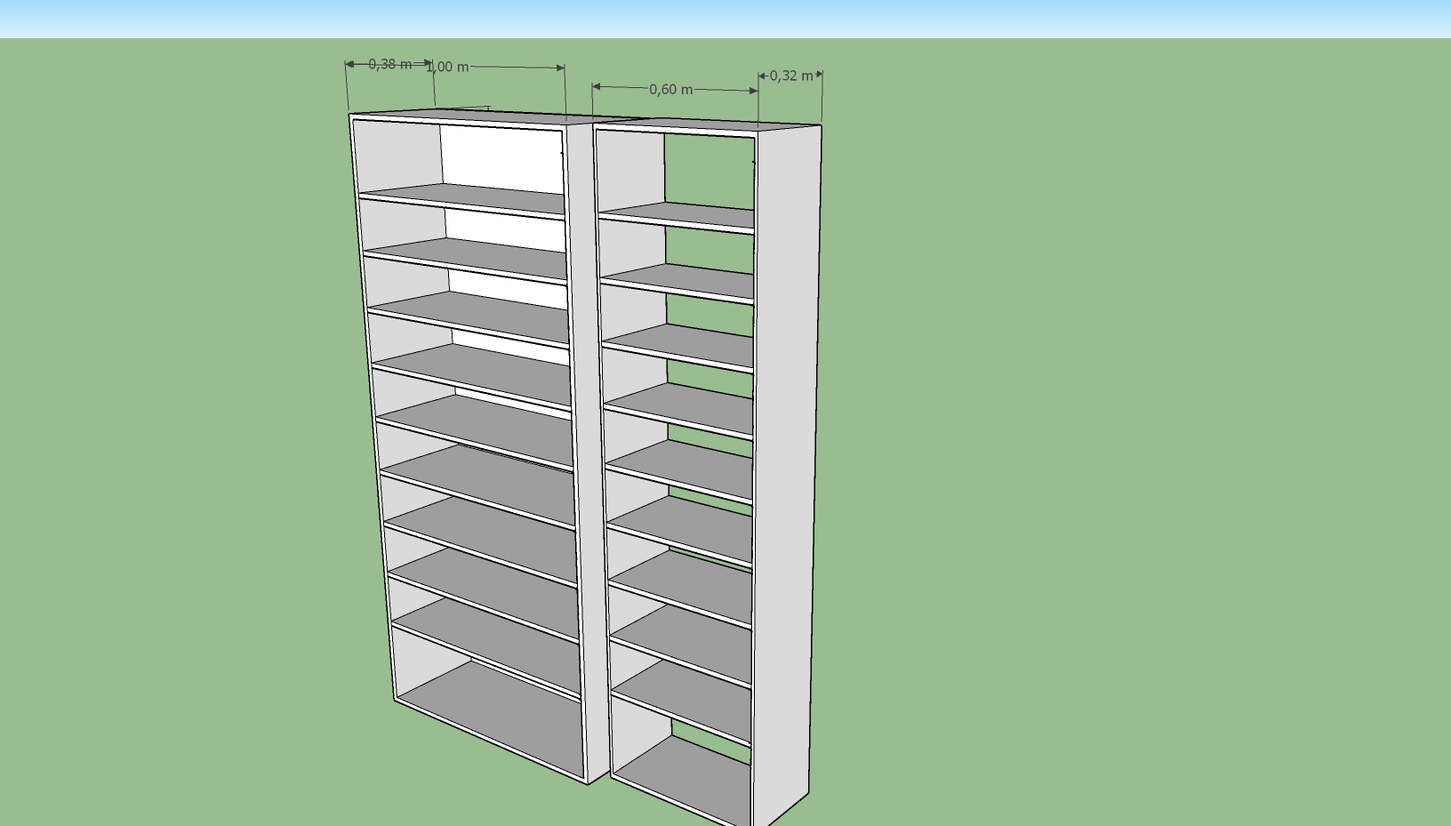

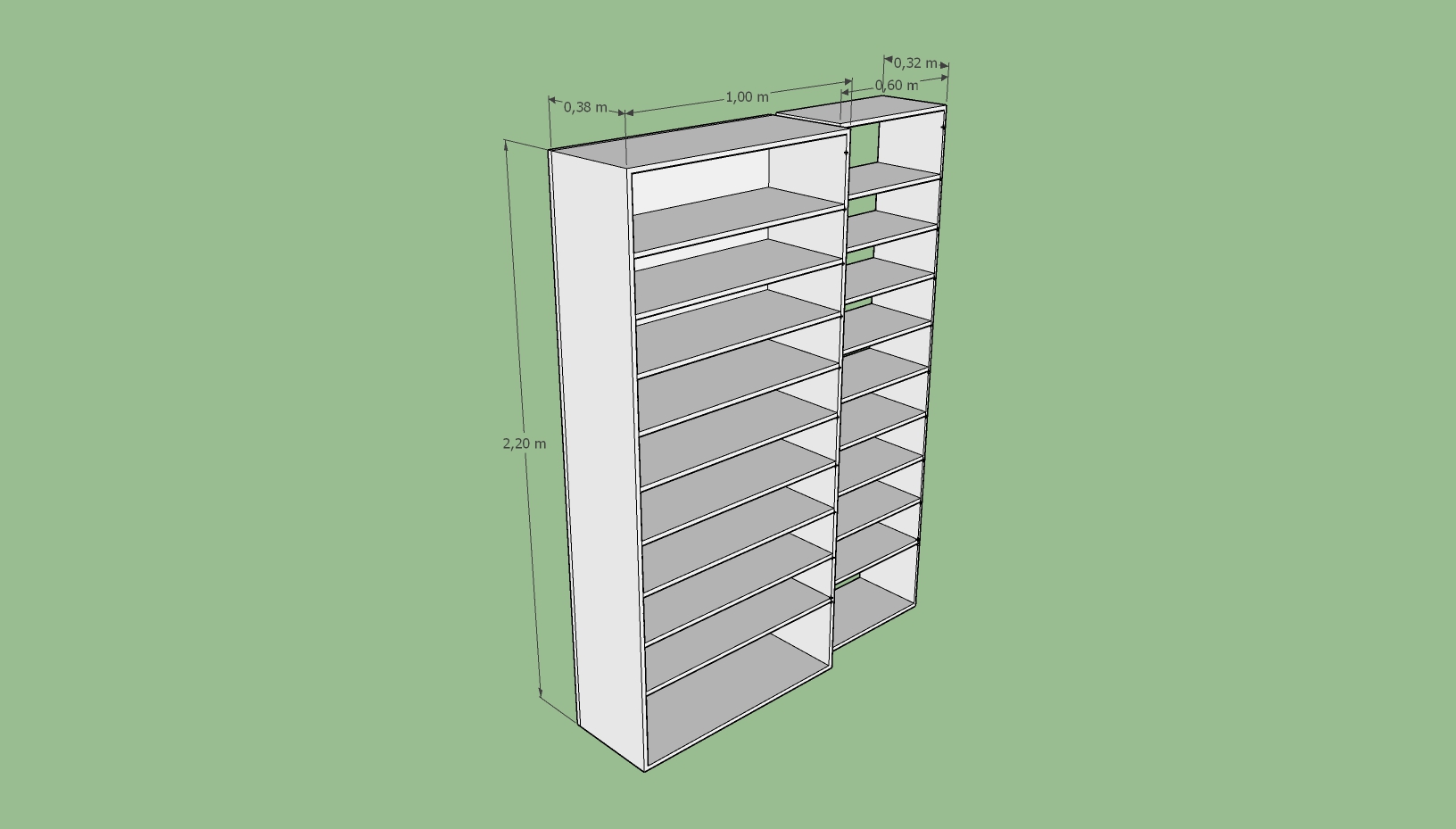

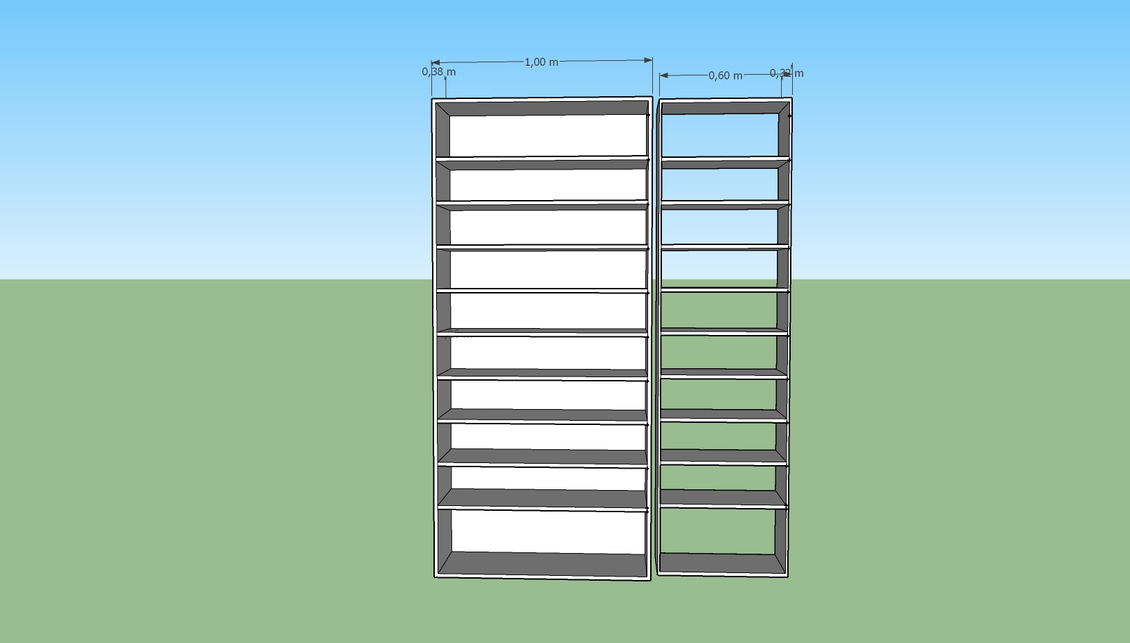

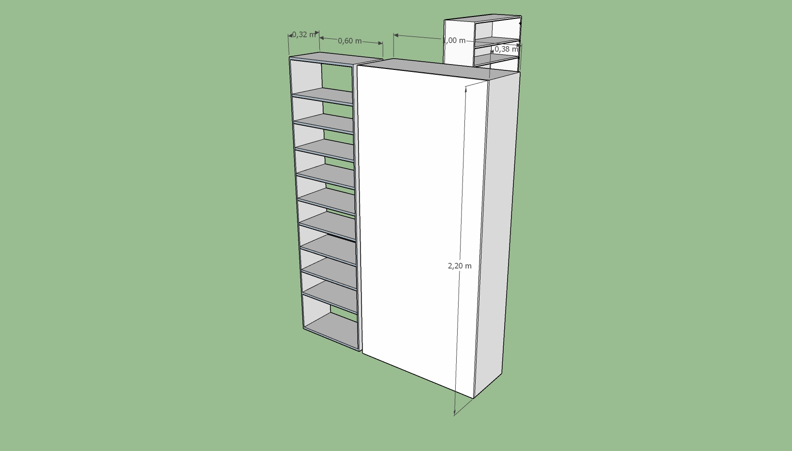

Pozdrav svima,
planirao sam da za svoju ostavu napravim dva relativno jednostavna ormana sa policama od univera, koji bi izgledali kao na slikama u prilogu.
Imam par pitanja u vezi toga:
  1. kako da znam koja bi bila nosivost polica, da ne bih preterao sa težinom stvari? Debljina univera bi bila standardna - 18mm. Da li bi bilo pametnije napraviti ovakav ormar iz tri - četiri dela po visini (koja bi ležala jedan na drugom), kako bih u stvari dobio dve ploče univera kao jednu deblju i jaču policu, da li bi bilo realne potrebe za tako nečim? Na policama bih držao tegle i tanjire, ništa vanredno teško.
  2. da li je u ovakvom slučaju ploče bolje spajati iver vijcima ili ekscentrima?
  3. da li kod uslužnog sečenja ostavljaju rupe za šarke, rupice za nosače polica i ekscentre? Nisam do sada radio sa uslužnim sečenjem, tj nisam nikada sam pravio ormar, pa ne znam kako funkcioniše to i koliko im detaljno treba sve naglasiti.
  4. da li bi bilo bolje da postavim ormar na nogice ili bi donja ploča mogla da legne na pod?
  5. treba mi metalna stalaža / polica / nosač za boce (neka ovakva) koja bi se uklopila sa dimenzijama mog ormana. Stavio bih dve ovakve police u vrhu ormana. Da li neko zna gde ima takvih polica da se nađu ili naprave, da li to možda prodaju u prodavnicama okova, pošto mi ova iz Ikee ne odgovara po širini jer je moj budući ormar širine oko 100, a njihova stalaža 83.
Wed, 13/03/2019 - 09:09
Мислим да није добро решење
#218
Мислим да није добро решење од иверице правити полицу за оставу. Иверица се лако криви под теретом. Тегле и тањири, тј. посуђе нису баш погодни за иверицу. Ја бих пре ту полицу направио од металних винкли (Л профила), па евентуално искористио иверицу за испуну јер кад је окружена Л профилима неће се таква полица кривити.
Ногице свакако треба поставити, јер на тај начин се може обрисати прашина испод полице, а сем тога може се урадити и потребна нивелација, јер подови углавном нису идеално у хоризонтали.
Носач флаша се такође може направити по мери.

Mislite da napravim metalnu
#219
Dominator
Dominator's picture
Registrovan dana: 29/05/2013
Mislite da napravim metalnu konstrukciju a da kao police stavim ivericu (koju će držati metalna konstrukcija sa svih strana? Ili da u drvenoj konstrukciji stavim metalne vinkle sa svih strana da drže police?
Thu, 14/03/2019 - 17:57
Метална конструкција,
#220
Метална конструкција, наравно.

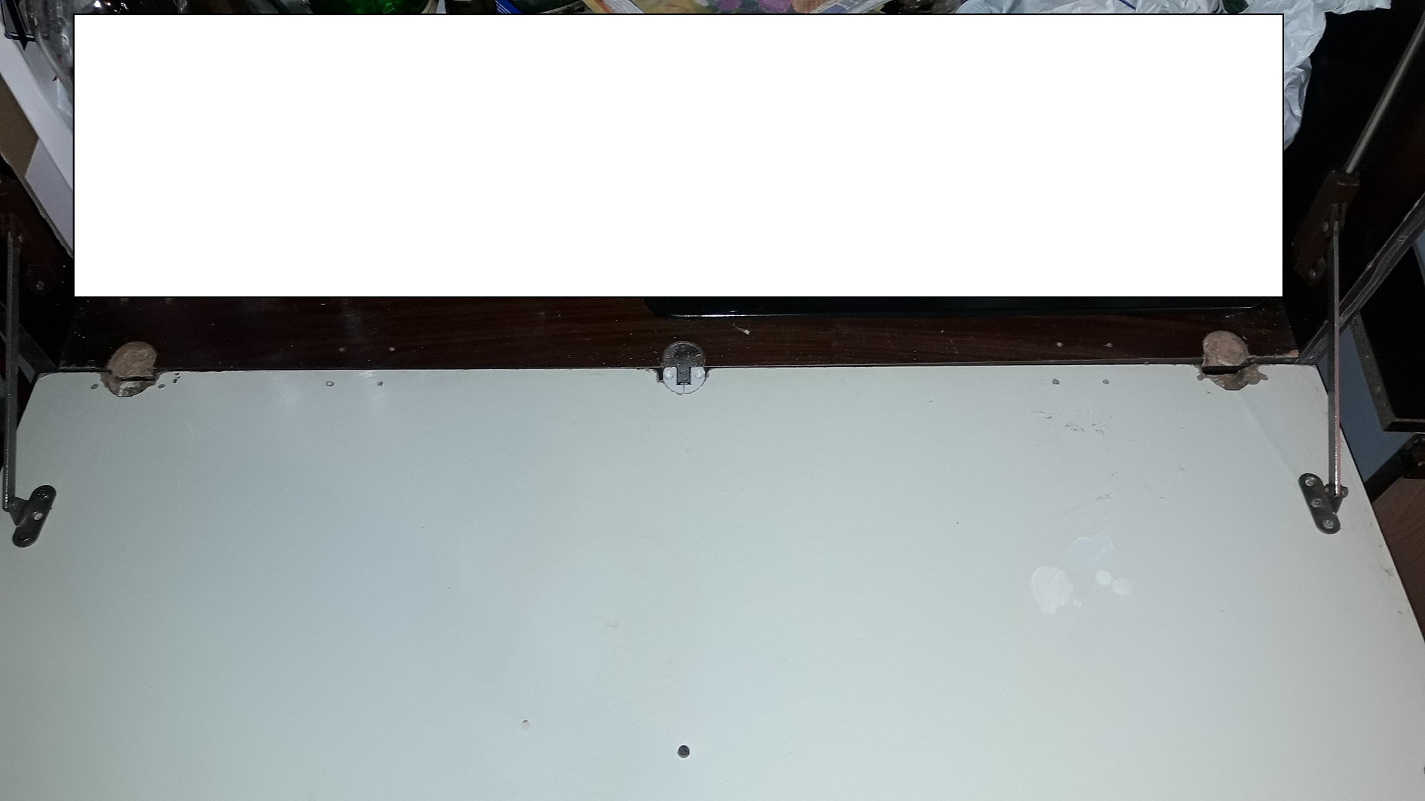

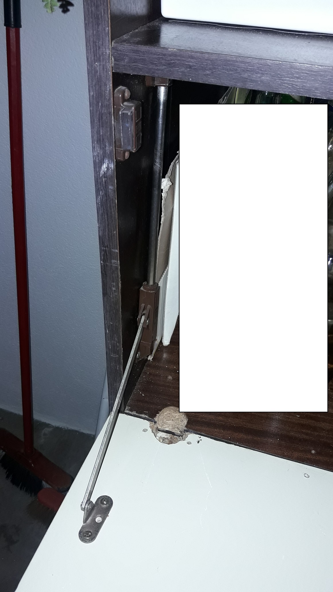

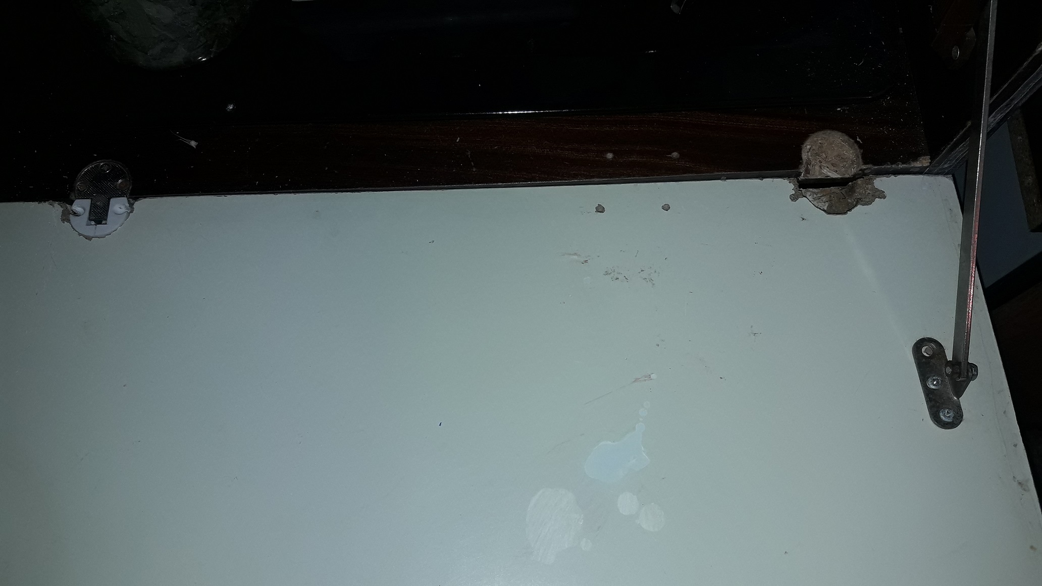

Zdravo svima, u pitanju je stariji regal za piće.
Ako može pomoć kako da rešim pitanje šarki na ovom poklopcu, s obzirom da ove okrugle više ne mogu naći.?
Koje bi šarke ovde mogle doći u obzir a da se poklopac ovog regala regularno zatvara?
Saljem i slike u prilogu.
