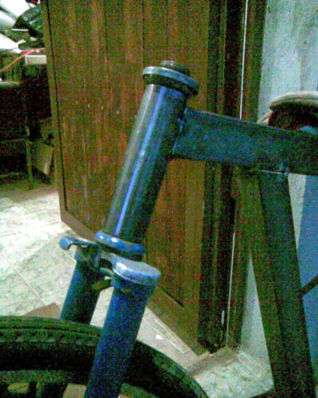

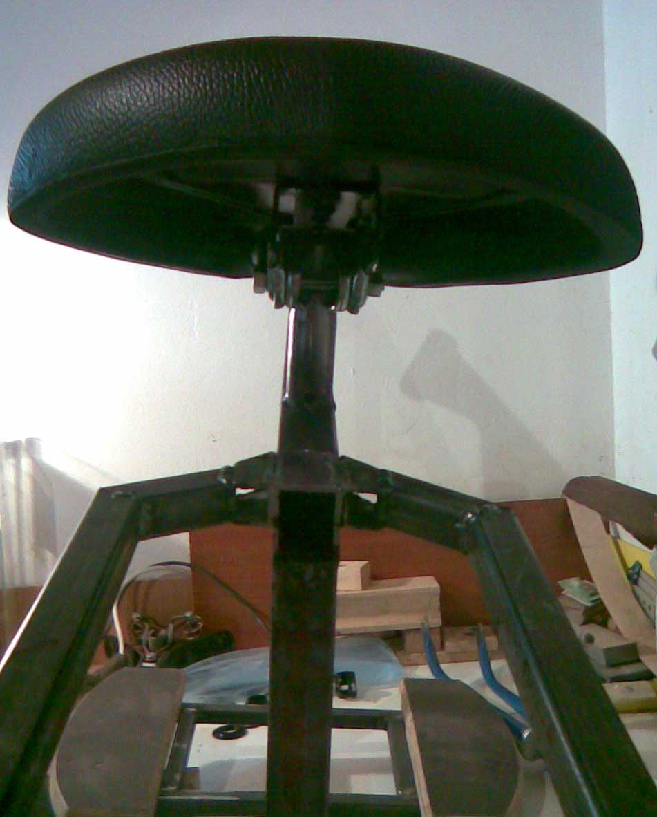

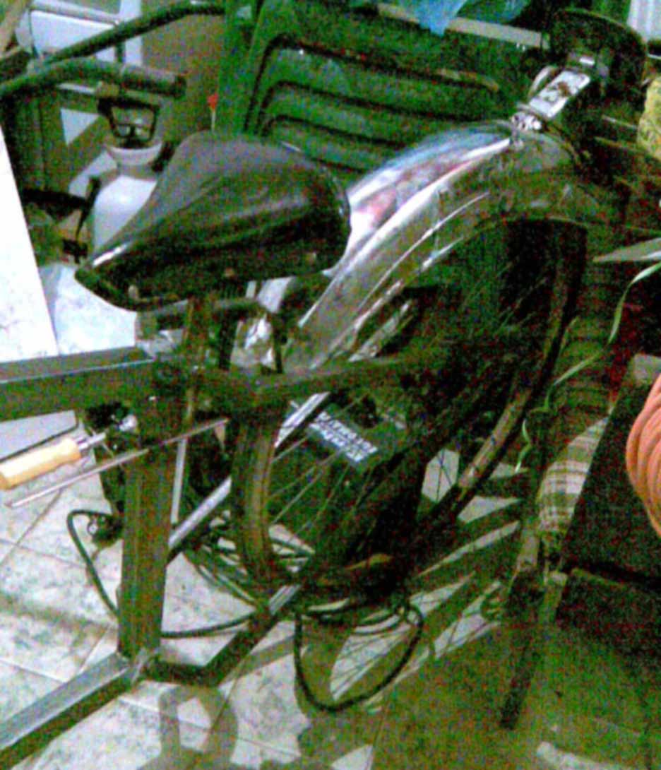

Slike su lose bez blica, ali...piknuo sam vrat, smontirao volan, pa cak i sjeo bez problema, izdrzalo je mojih 110kg bez skripanja Cool
Onda sam probao da malo razmislim o sjedistu, pa sam nabacio otprilike ovo staro od bicikle, a cak sam i napravio nesto, ali ovo mi se za sad vise svidja.
Sad treba ici na pravo varenje!

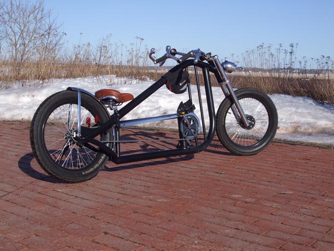

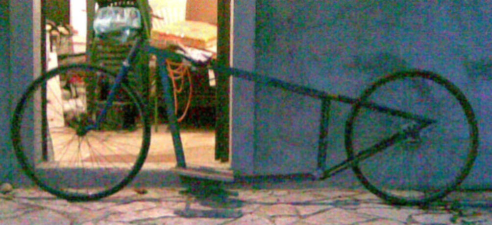

E moj drug,spavam po cetiri sata dnevno,mnogo posla i previse.Sledece godine planiram da pocnem gradnju radionice,pa kad budem imao gde,krenucu da radim na tome.U medjuvremenu pokusacu da nadjem jednu sliku sa letovanja na kojoj je Harley bicikli-obican ne elektricni,pa da je postavim.Bar zbog linija,da ti da jos ideja.
darkelja
darkelja's picture
Registrovan dana: 19/02/2009
Evo nasao sam sliku.Fotoaparat je bio strasno los pa sam doterao koliko sam mogao .

даркеља,сварно луд бајк. Wink

Hvala za sliku, mislim da se u Pevecu prodaje nesto slicno. Baci pogled na atomic zombie (google, ne znam adresu napamet), odatle sam i dobio ideju.
Sutra cu okaciti jos koju sliku, bio sam u subotu u Rumi, pa sam kupio nove casice i kuglagere, blatobrane i veliko sjediste, i fiksirao nosac sjedista za ram. Sad mogu da ga stavim na tockove, montiram volan i sjednem !!!
Smislio sam i kako ce izgledati kuciste za baterije, mozda i prostor za alternator ako ostanem pri toj ideji, ukratko slike sutra...

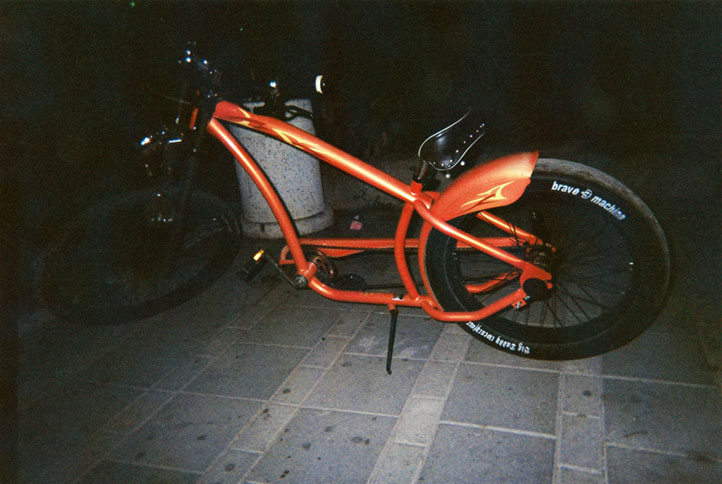

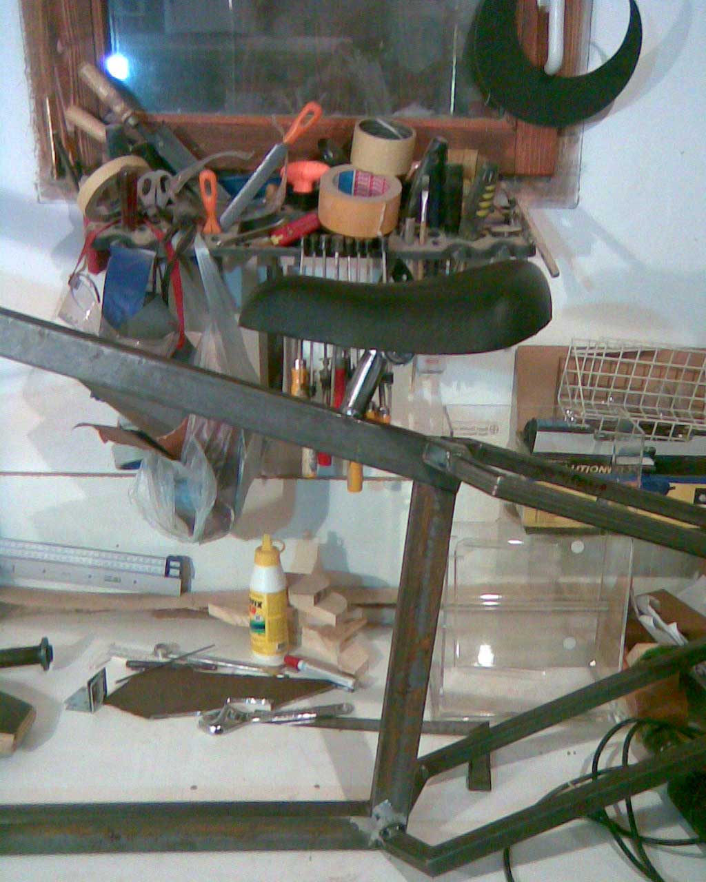

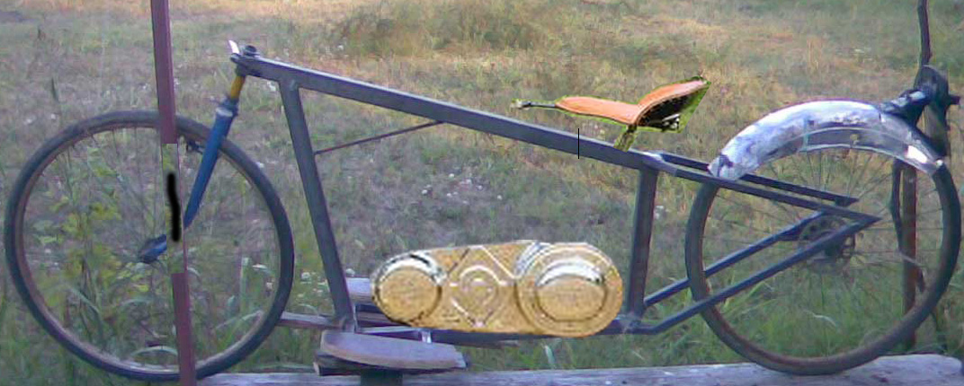

Evo i slika, sjediste najprije, a onda fotosop kako sam zamislio da izgleda kuciste baterija, punjaca itd, i na kraju i bicikl zbog kog sam se ozbiljno zainteresirao.

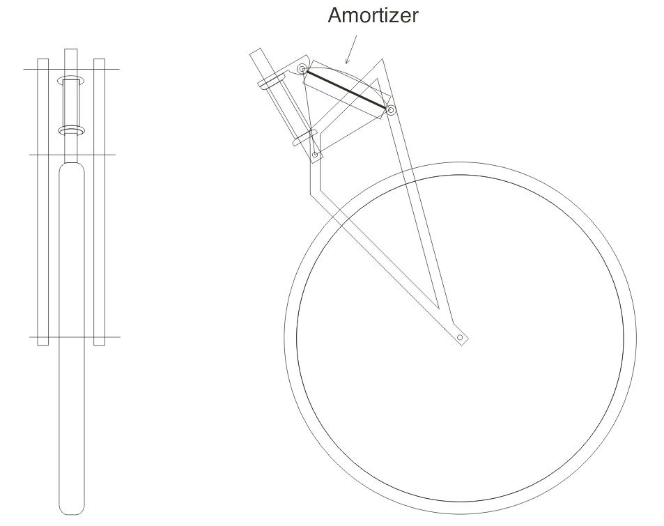

Evo i skice. Amortizer bi bio amortizer sa MB, najjaci koji nadjem, dimenzije su orijentacione, ovo je samo da ilustrujem ideju.

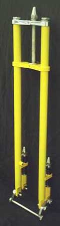

E da, na kraju cu najvjerovatnije praviti ovakvu vilu:

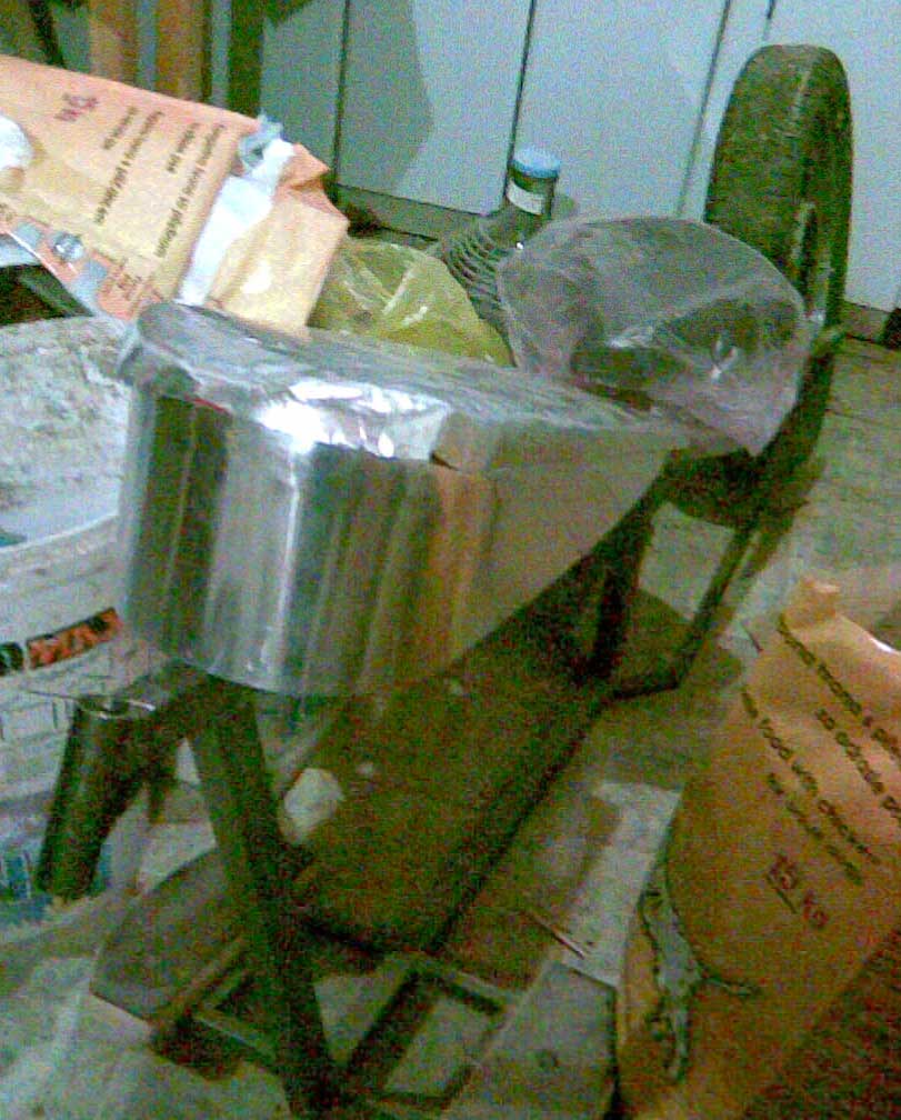

Ustvari evo jedna slika odmah - poceo sam lazni rezervoar/gepek, sve alu-lim i pop nitne, pa kitovanje i farba. Samo je savijen bok, ostalo stize kasnije, poklopac je slucajni prolaznik. U medjuvremenu nacrtao drzace zadnje osovine, pa ce biti isjeceno cnc-om na plazmi :cool
Nema odustajanja!!!

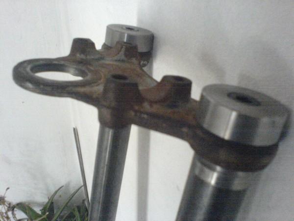

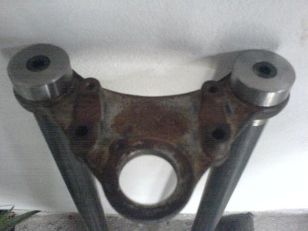

Slike zavrsenog prvog dijela springer viljuske. Moracu ocistiti trougle, ali to nije problem.
