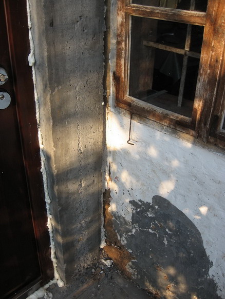

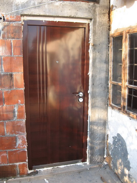

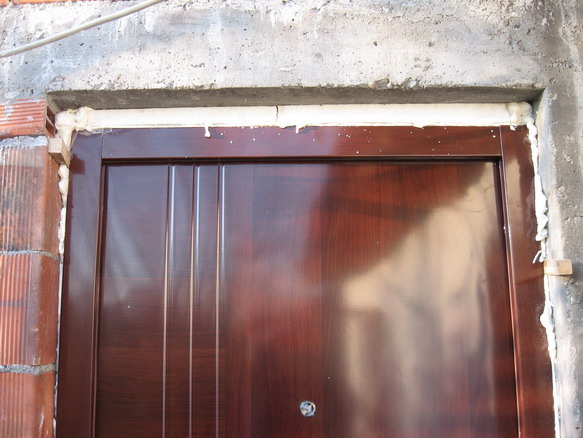

evo slike ugradjenih kineski vrata a stokovi napunjeni pur penom i zimi nece da se znoje , pozdrav Radenko

Evo zavrseno utiplovao sam vrata ispunio pur penom, i ustedeo 3000 dinara! Evo kako sve to izgleda!
Hvala svima na korisnim informacijama!
p.s Ugradnja je cista fizikalija tako da ne dozvolite majstorima da od toga prave nauku!

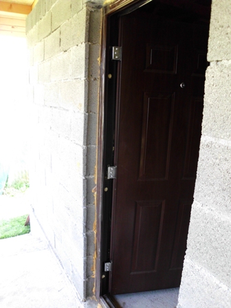

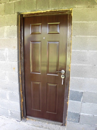

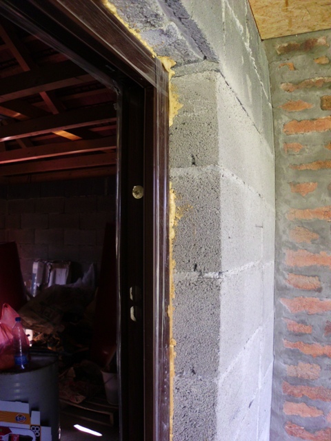

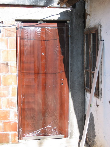

E pa ovako:
Posto se mnogi raspituju, zavrse posao, a onda nestanu do sledece muke kada se opet sete ovog foruma, postavljam slike kako je ispalo postavljanje mojih vrata...U svojoj izvedbi...
Ja i glavni korisnici (moji roditelji) su zadovoljni...
Vrata su oko 17000 din..., ali 100% kineska, tako da ulaze u ovaj post. Laughing out loud
Nista nije obradjeno, tako da mozete da ocekujete slike kada sve bude gotovo na prolece...
Evo slika
Zahvaljujem se svima na savetima koje sam (vidite) poslusao !!! Laughing out loud
