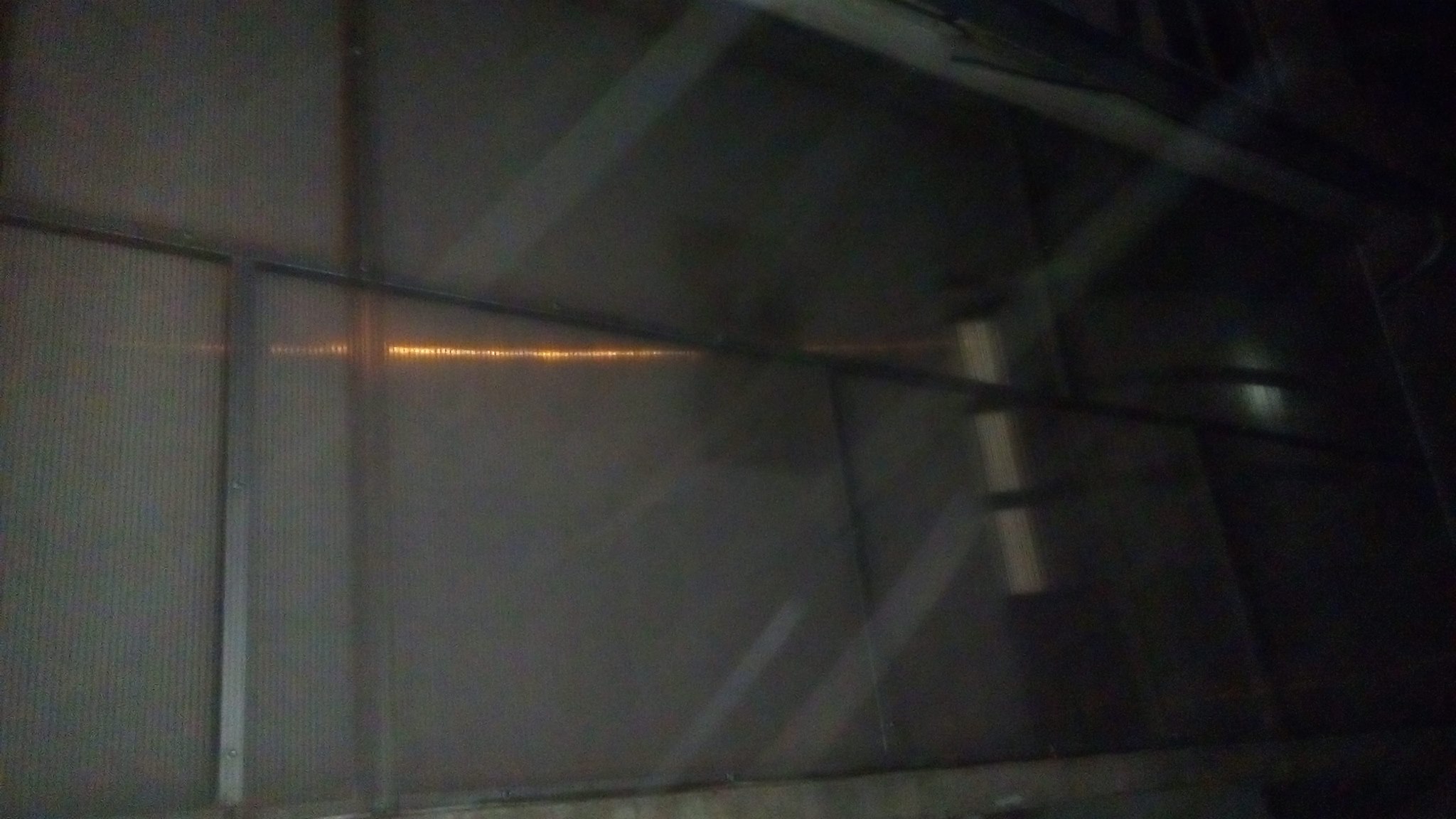

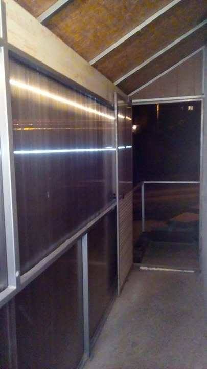

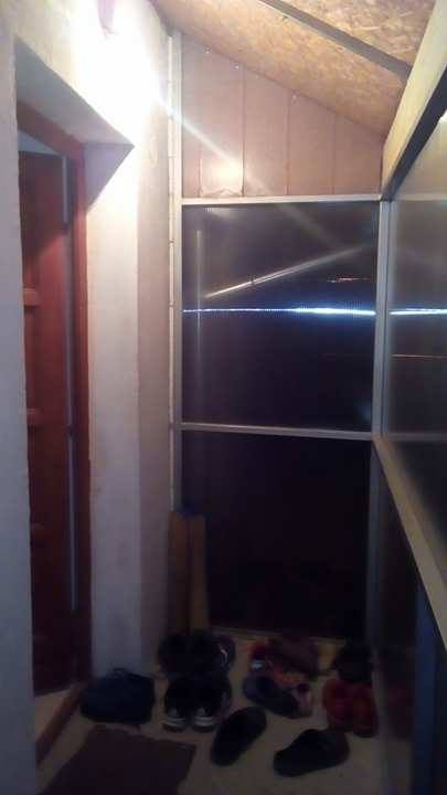

Poštovani,
pročitao sam postove u ovoj temi, ali još sam u nedeumici da li vredi kupiti kineska sigurnosna vrata, pa Vas molim za savet.
Jasno mi je da ona nisu za spoljnu upotrebu što se kuća tiče, ali vidim da se ovde spominju nastrešnice kao rešenje, mada i sa njima su vrata prilično izložena atmosferski uticajima.
Što se toga tiče, imam nastrešnicu zatvorenog tipa, opšivenu debelim pleksiglasom (pogledati fotke).
Da li je to dovoljno da vrata budu u potpunosti izolovana ili im smeta toplo-hladno, odnosno kondezacija?
