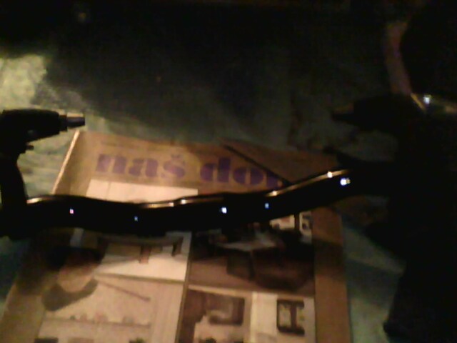

Hteo bih da ofarbam upravljac na biciklu ali da traje dugo posto mi se fabrcka boja sljustila a upravljac poceo da rdja.Kako da to uradim ljudski a da ne prelazi 400 din.Koji sprej predlazete?Izvinjavam se ako tema vec postoji.

Poslusao sam savet koji mi je dao akijana.Kupio sam crni mat(SARATOGA HAPPY COLOR BLACK 0004 mat).Prvo sam ga osmirglao ceo,pa zastitna boja 2 sloja(razmak izmedju slojeva 20min).Pa 1 sloj boje(pa sam sacekao 1 sat da se osusi) i onda jos 7 slojeva(45min razmak).I,na kraju kad se sve osusilo 2 sloja bezbojnog laka(razmakm 30min izmedju slojeva).Boja je odlicna,skoro kao na ganc novim kolima. Laughing out loud Samo ima neke ruzne dzombe kako se cedila farba :tup i ne znam kako da ih skinem.Ako znate dajte predlog!

Pokusaj smirglom XD Ti si to bas domacinski odradio Imas ako sam lepo citao 12 slojeva farbi lakova zastita a za dzombe neznam kako da ti pomognem za ubuduce cu slediti tvoje korake broj slojeva i razmak izmedju 2 farbanja >>>

Odlicno si to uradio,ali 7 slojeva farbe je previse.
Dva sloja farbe su sasvim dovoljna.
Te ruzne dzombe su samo znak da si preterao sa farbom,tj da si isuvise spricao u jednom mestu ili ti je sprej bio isuvise blizu povrsine koju si farbao.
Zato ti i kazem da su 2 sloja sasvim dovoljna.Jednim letimice prekrijes celu povrsinu a drugim finisiras.
Jedini nacin da skines te vidljive znake slivanja farbe je smirglanjem.Najbolja varijanta ti je sa vodenom smirglom da sve izjednacis,pa onda ponovo jos jedna ruka farbe pa onda bezbojni lak ako si vec tako radio.
Ali u nacelu to si trebao da uradis odmah cim si video da ti se sliva farba,tj odmah cim se taj sloj farbe osusio,nisi trebao da ides sa sledecim slojem dok taj nisi sanirao.Al znaces za sledeci put. Smile
Pozdrav.

Sad sam video da sam preterao.Farba mi je sad kao glina,kad pinem ostane otisak.Morao sam da je ljusti skalperom da skidam farbu i ponovo da je smirglam.Sad sam 2 sloja,samo sto sam sad koristio IRIDA BLACK SEMI GLOSS.Odma se osusilo i ne ljusti se.
